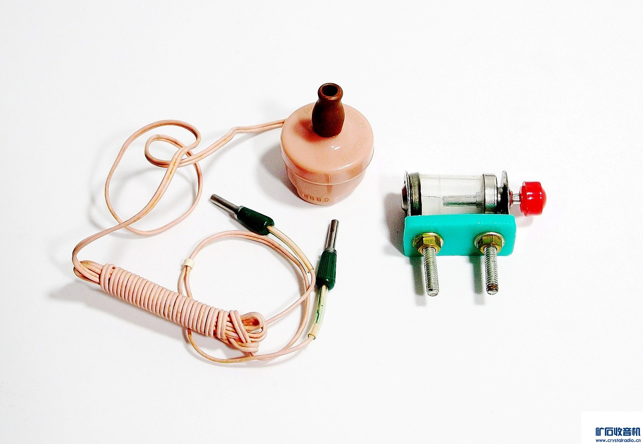

强信号下,无需多年研究,一幅耳机,一只矿石检波器,或是一只晶体二极管组成的最简易无调谐收音机,无天地线接收都会响。

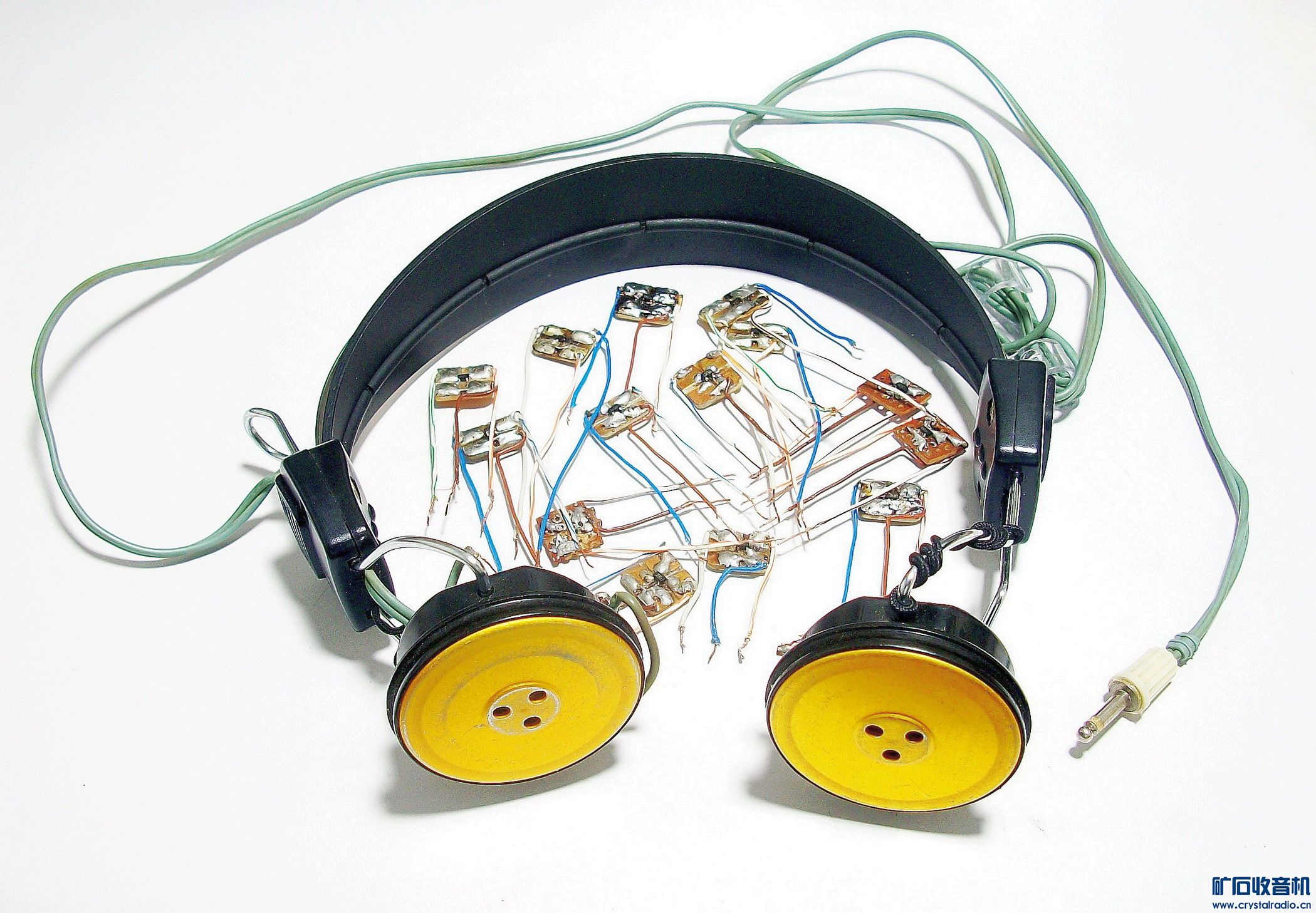

同等接收条件下,一幅舌簧耳机,任意一只标号3EQ、MOS、U94、U46、U35,3DQ、3DP等塑封贴片MOS场效应晶体管无法组成简易无调谐收音机,耳机不会出声!
舌簧耳机 多种标号场效应晶体管
中阻耳机 晶体二极管
高阻耳机,矿石检波器
无调谐矿石收音机响了

原理可能是:3DQ等场效应管需要一个谐振LC回路提供稍高点的开关电压,才能进入同步检波状态。无LC谐振回路的话,天线感应电压打不开吧.
