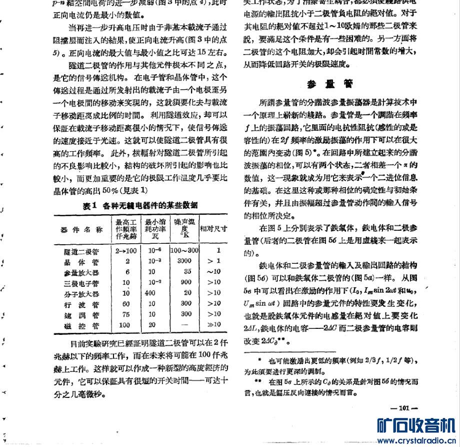

国标gb249规定,半导体器件标识里的第三部分是代表器件类型的,如3AX4中的X就代表了低频小功率管。在最早的两版国标中,字母C代表了“参量管”。这个“参量管”到底是什么呢?网上没有什么有效的信息。其可能对应的英文“Parametron”,看图好像是一种互感器件,不是半导体管。

度一下'参量放大器',可能对你有帮助。
发表于 2023-5-31 10:11:59 | 显示全部楼层
看过一下参量放大器一本书,得不出一个所以来,
感觉参量半导体元件就是类似于具有”负阻效应“的半导体器件。
典型的参量管是隧道二极管,其VI特性曲线中间就具有较长一段的”负阻效应“

参量这个词经常看到,但是,都没看到解释。这个词明显应该解释一下。书本作者也搞不清的。
参量管可能就是变容二极管。

发表于 2023-5-31 14:33:26 | 显示全部楼层
ht删除tps://pan.ba删除idu.com/s/1uao-GzJOmcFaXSQX-aOXaw 提取码: just
删除两处“删除”即可    全文PDF
