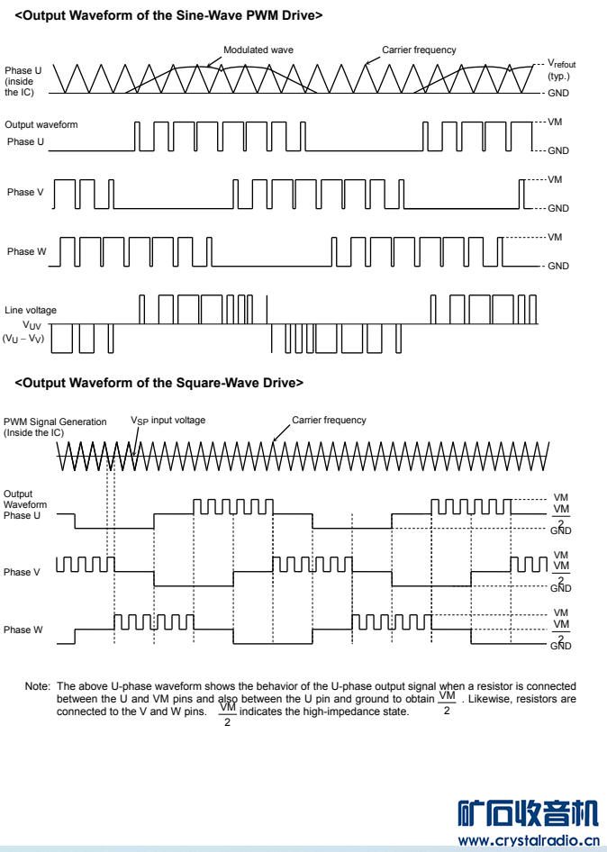

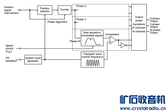

截图是一个利用霍尔的无刷电机驱动芯片,外界来的霍尔信号、Vsp电压、三角波进行叠加后进入比较器,对内部三对MOS进行驱动。我理解的,如果霍尔信号频率小,则不产生正弦信号,直接Vsp和三角波进行比较,为方波驱动;如霍尔信号频率足够,则三者综合,成了正弦波驱动。
现有个问题,此芯片的调速原理是啥;另外,如果不用霍尔,使用光编或无感,该怎么调速呢?
