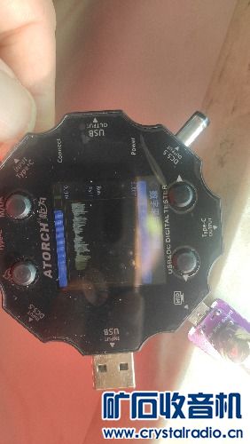

 楼主| 发表于 2023-6-2 15:19:59 来自手机 | 显示全部楼层
用mcu的pwm驱动节能灯的三极管接上磁环输出的高频脉冲滤波后基本啥都没了
