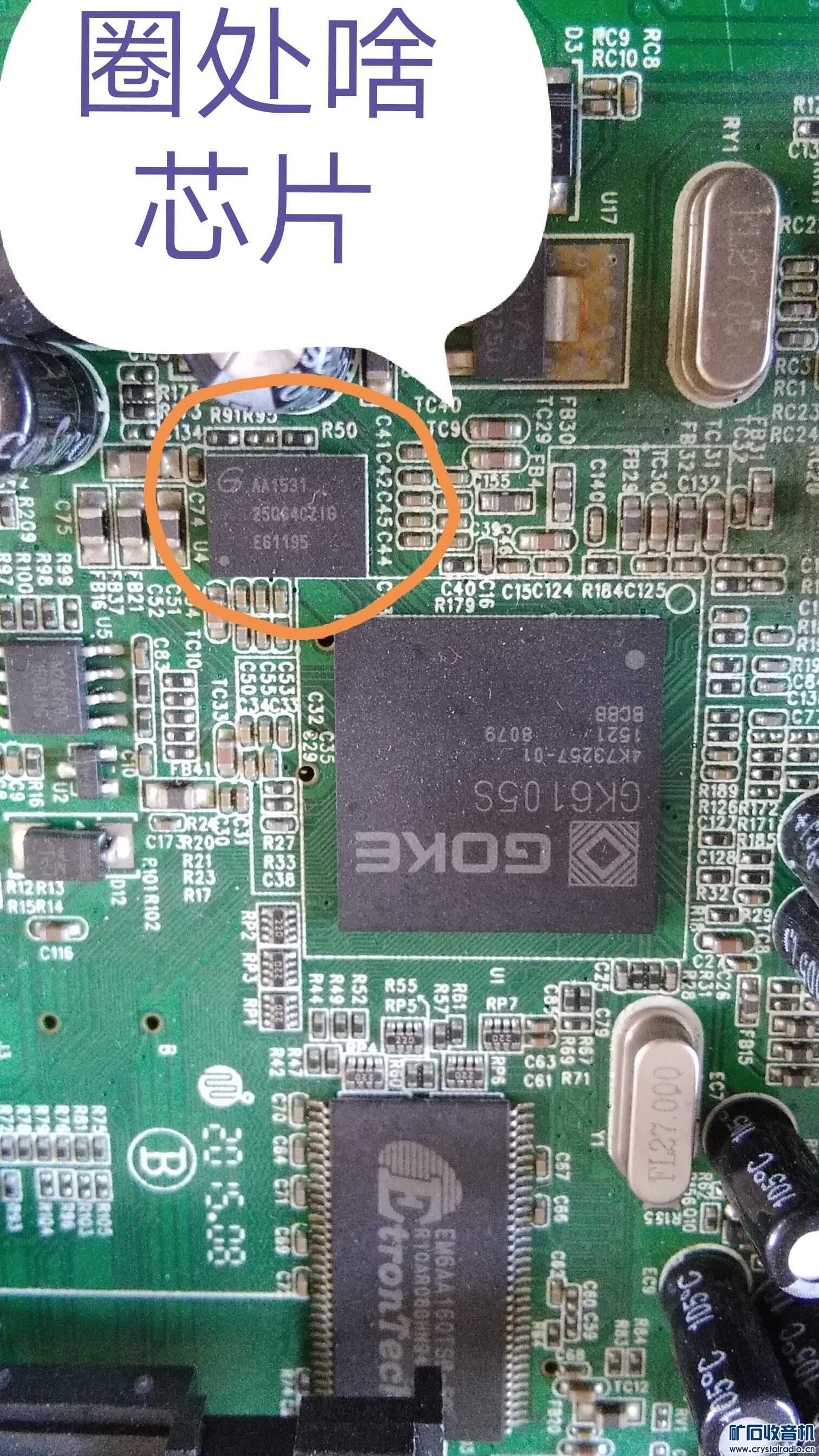

一台户户通机顶盒,用的国科芯片。
开机E02故障码提示智能卡通讯失败,按网络资料拔卡清理铜箔引脚插回倒是不报这个故障了,但是出现个T01的信号中断报警,天线馈线确定已经接入机顶盒,无奈拆机!
主板用的国科芯片,如图画圈处不知啥芯片,另外还有个长条贴片的内存芯片和智能卡座下面的读卡芯片!
这个T01如何解决,画圈啥芯片?谢谢!

发表于 2023-5-29 17:28:34 | 显示全部楼层
NANDFLASH 吧

发表于 2023-5-29 18:38:56 | 显示全部楼层
那个是EMMC芯片,储存固件用,你这故障跟它没有关系
 楼主| 发表于 2023-5-29 18:58:10 | 显示全部楼层
谢谢提示,明白了。

发表于 2023-5-29 20:51:37 | 显示全部楼层
25q64 spiflash,机顶盒的系统或者一些数据在里边吧
