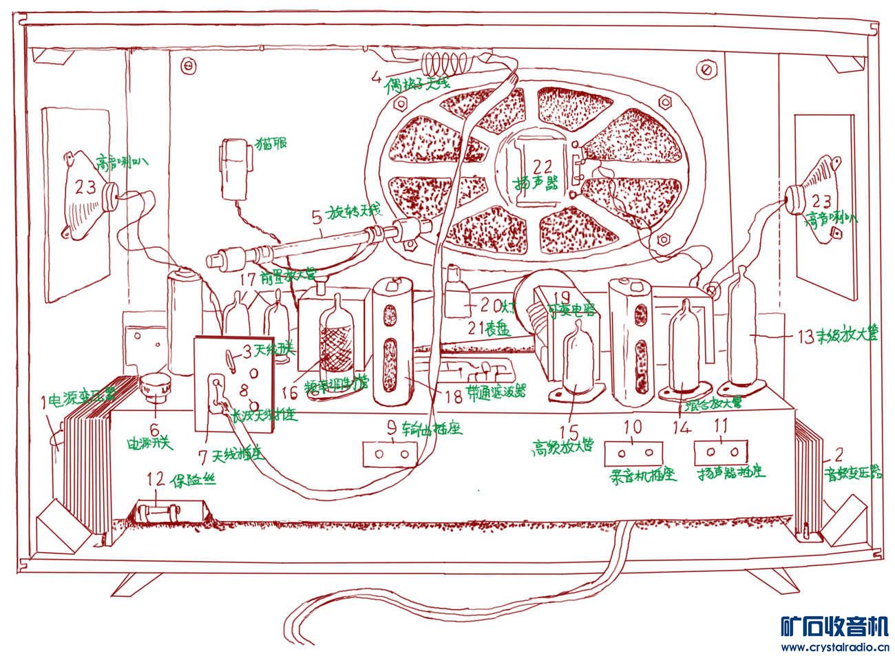

很棒!非常有创意,那种辉光管使人想起了猫眼,虽然不是绿色的,但也非常好了。这是一幅电子管收音机内部的插图,仅做个参考。 Radio news_pro.jpg

发表于 2023-5-30 10:45:36 | 显示全部楼层
自制冰激凌 发表于 2023-5-30 06:56
哈哈,西门子的,看到独特标志性零件了
非常感谢!这是从一本法语词典上的插图临摹来的,上面的注解全是法文,可能翻译的有误,不准确。
