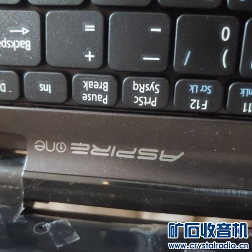

最近翻出来一台上网本,原来是2g单根,只有一个槽。我试了好几个4或8单根的都不亮机。
不知道是不是就是这样的情况,最大只能2g内存

英特尔的规格表中说,N570最大支持2G DDR3,还不支持双通道
https://ark.intel.com/content/ww ... cache-1-66-ghz.html
 楼主| 发表于 2023-5-29 14:26:21 来自手机 | 显示全部楼层
这是本子型号
 楼主| 发表于 2023-5-29 15:31:15 | 显示全部楼层
看来不是内存原因了,可见在ddr3代内存年代,还有这种低配的电脑,确实设计者有点恶意的情况,好在也就用在单片机刷机和用得少,不然真的该淘汰了
发表于 2023-5-29 15:37:15 | 显示全部楼层
破天一见 发表于 2023-5-29 15:31
看来不是内存原因了,可见在ddr3代内存年代,还有这种低配的电脑,确实设计者有点恶意的情况,好在也就用 ...
那个年代,xp主流,一般xp即使插了4GB条子,也只能识别到3GB左右,少的时候才2.xGB,那时内存也不便宜,使用ATOM处理器的机基本又都是低价机,所以怪不得设计者
