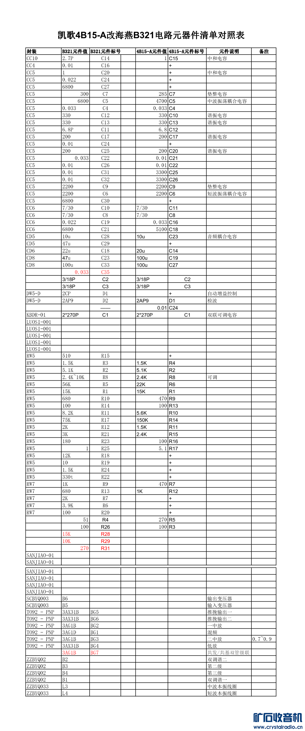

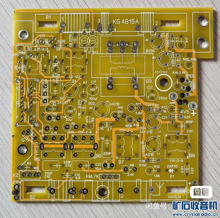

把4B15-A的板子抄出来了,遗憾的是板子尺寸118.5mm*115.3mm超标,不能薅羊毛了……
仿照海燕B321不同的位置进行了相应的改进。

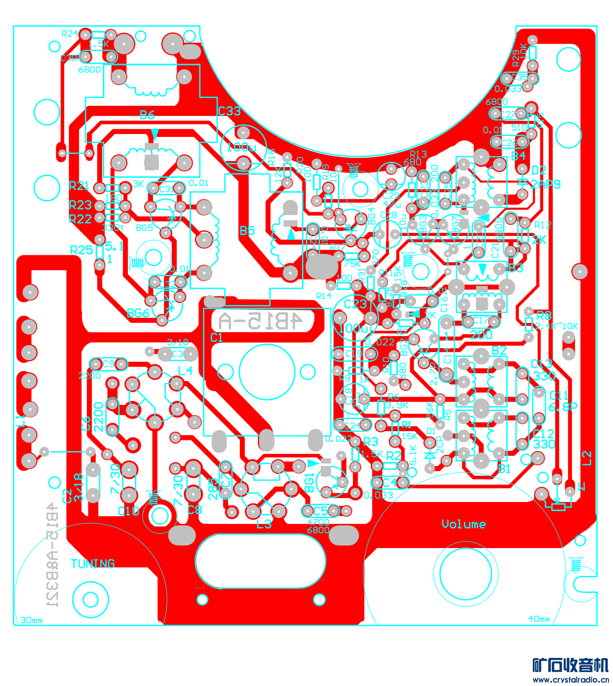

 楼主| 发表于 2023-6-16 06:33:10 | 显示全部楼层
    根据前面坛友提供的经验,计划把4B15-A的二中放采用共发/共基双管级联电路;再用上二次AGC和给低放推动加上分压式和电流负反馈偏流电路,以及给推挽功放加上温度补偿。
    电路采用海燕B321为主,辅以B331的部分电路。其实感觉从电路上完善一下难度并不大,也许仅此改进还不行。
修订后的PCB。
后咨询,打样费用在五十以上,除了这些,还有另外补充元器件,整体下来可以说“鼻子大起头”,过度改进意义不大了。倒不如直接入手一台海燕B321回来,说干就干……

发表于 2024-2-27 12:31:06 | 显示全部楼层
老师,还有兴趣玩4B15A么? 我送您一块东湖332版:
发表于 2024-2-27 12:49:52 | 显示全部楼层
小林老师,我在西部群看到过你的大作。我也懒的画了,到你咸鱼拍一片。 。南京老黄
发表于 2024-2-27 12:51:02 | 显示全部楼层
谢谢黄老师的支持
 楼主| 发表于 2024-2-27 13:14:23 | 显示全部楼层
谢谢!最近事情较多,没有顾上玩收音机呢
