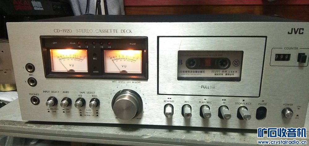

卡座到了,问题太多了,给上家搞得乱七八糟:
机芯装配错误,螺丝缺失,零件生锈卡死,磁头弹簧缺失,表头灯不亮,盒仓变形,加装1894降噪,而且一声道引出为两声道(另一声道无声)而且满是油污等等
我经过几天的艰难重建回复,全机除变压器和电机喷上厨房除油剂清洗,面板和表头逐个零件分解清洗,上漆,机芯重新上油调整等等
目前已全面恢复青春,干净,漂亮,
