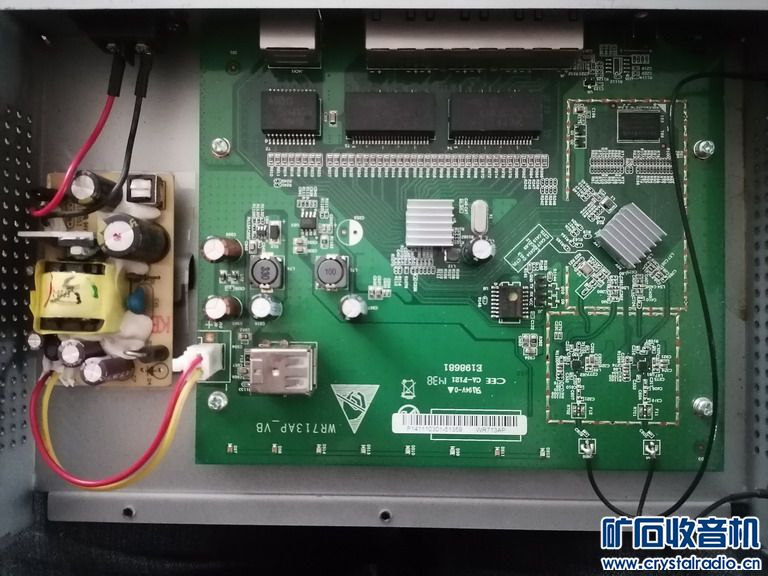

前几年在本坛买的路由器出问题了,话说前几天闲着无聊,进入设置页面看看,LAN口有个设置项,手贱随手修改了下,结果,现在四个LAN口全部关闭了,无法连接,通过WAN口也无法登陆,现在电脑无法接入路由器,因为卖家已经刷了第三方系统,复位键无用,这个路由器现在等于是废了,晕,有高手或卖家看到了,能指点下怎么处理,怎么重新刷系统,多谢了

把电源部分装路由器壳里面,这个办法好。
发表于 2023-5-29 11:01:36 | 显示全部楼层

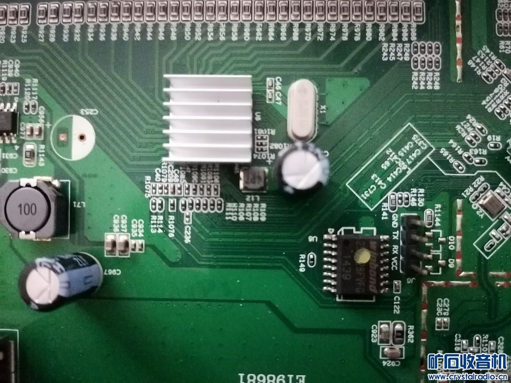

上面有个4针。 需要串口转TTL,用到 GND TX RX,可以复位,刷机等等。
不过还是换吧, 没什么值得留恋的。

 楼主| 发表于 2023-5-29 11:21:47 | 显示全部楼层
good3721 发表于 2023-5-29 11:07
按住复位键不放,再插电,按10秒左右,看看能不能进breed,地址:192.168.1.1,能进breed,可重新刷固件,或 ...
这路由器卖家刷过机,复位键已经没用了
 楼主| 发表于 2023-5-29 11:23:53 | 显示全部楼层
不过还是换吧, 没什么值得留 ...
这个机子有四个千兆接口,主要是想用这个有线接口,知道TTL接口,没玩过不知道用什么软件来接入

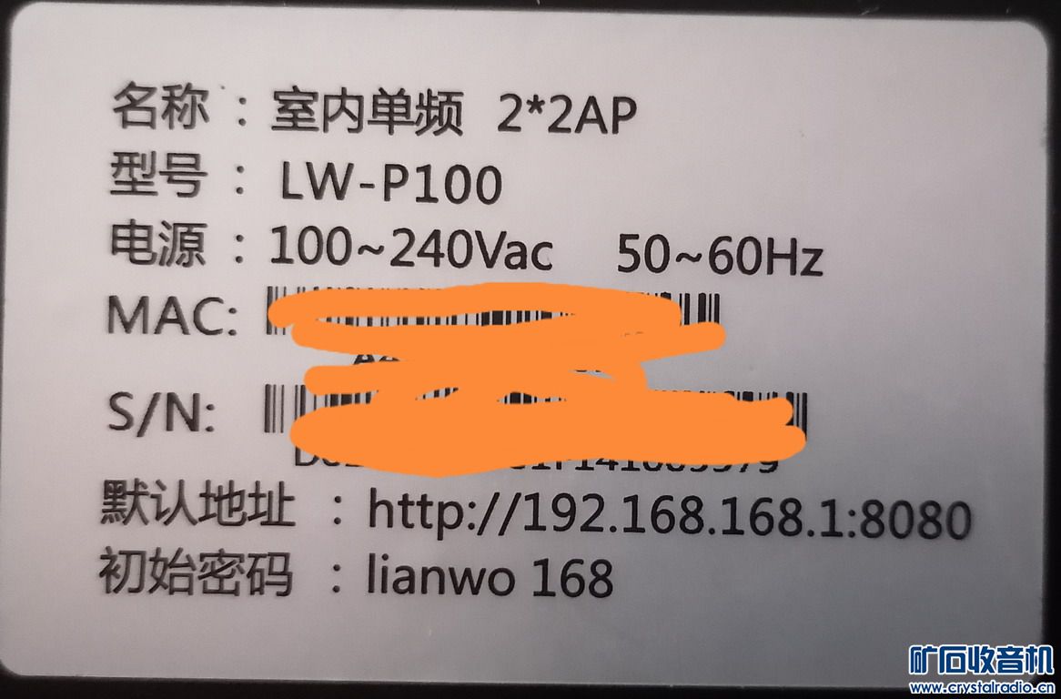

发表于 2023-5-29 11:39:09 | 显示全部楼层
现在Lan口不能自动获取地址了吗?
刷的什么系统?一般不同的系统会有默认地址,手动设置计算机地址应该能访问

发表于 2023-5-29 12:26:37 | 显示全部楼层
软件好找putty,免费的,不过你要去官网下载。
以前网上流传这一个被黑客留后门的版本,不要用。
