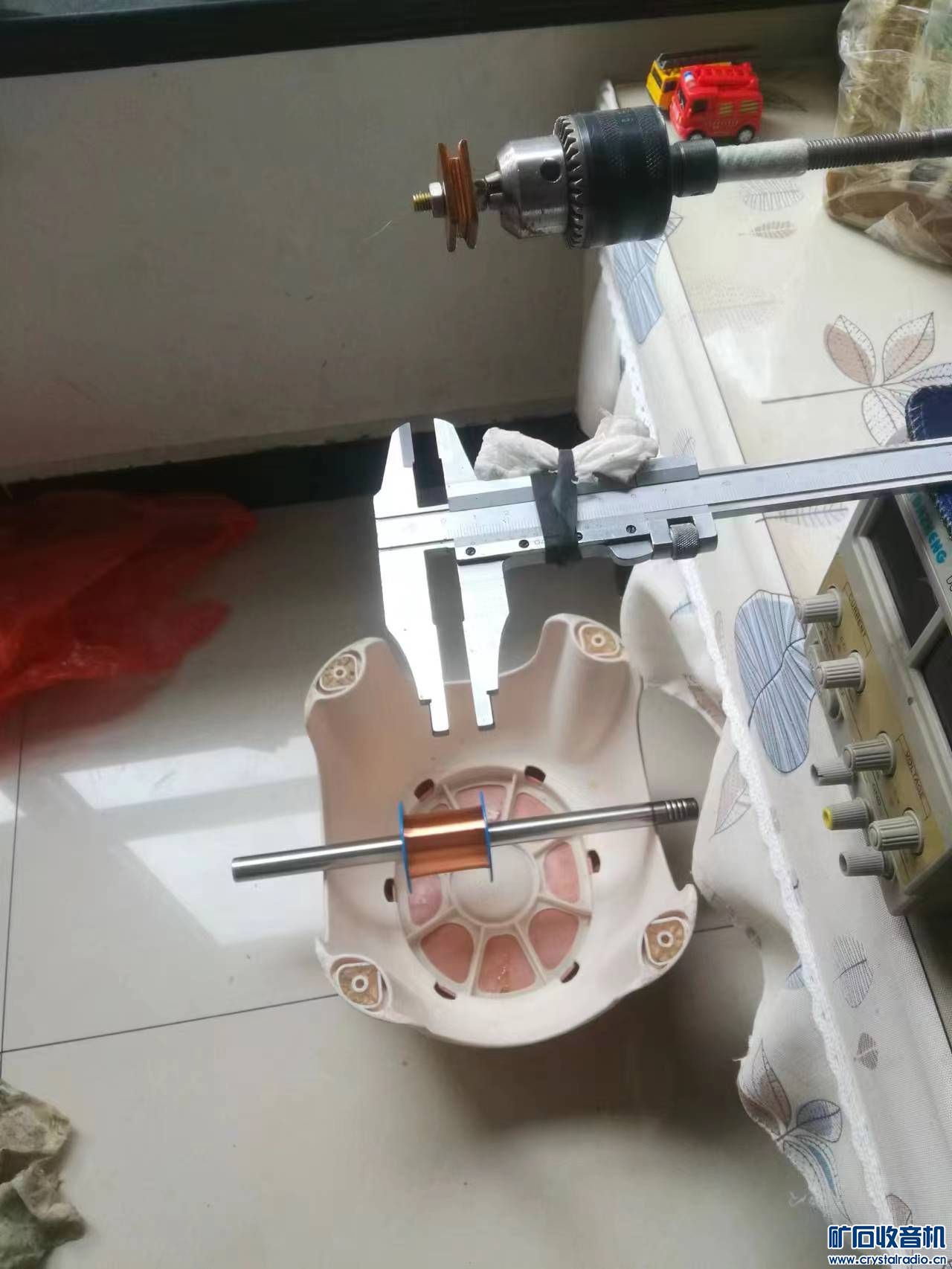

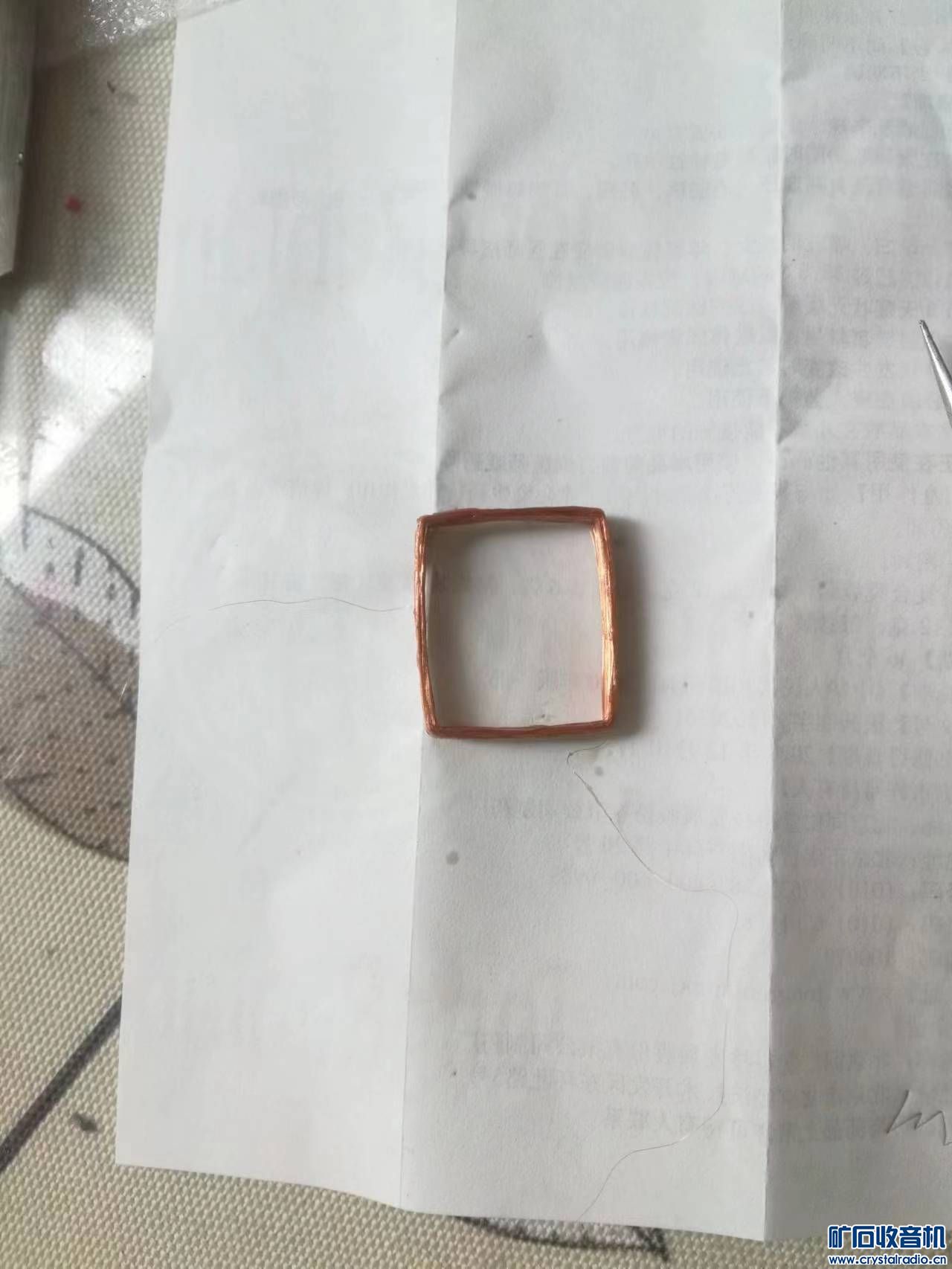

 楼主| 发表于 2023-5-29 12:07:16 | 显示全部楼层
jstzszl 发表于 2023-5-29 11:55
我也一直喜欢捣鼓表头!但是脱胎动圈从来没有成功过。技术还未过关!还要继续学习。
这个没啥技术吧,应该是方法不对吧。

发表于 2023-5-29 13:22:14 | 显示全部楼层
lishaopu039 发表于 2023-5-29 12:07
这个没啥技术吧,应该是方法不对吧。
曾经试过几次,主要是难以成形!散架!不敢用胶水。一用胶水怕左右轻重不一,影响动圈平衡!
 楼主| 发表于 2023-5-29 13:37:41 | 显示全部楼层
我直接涂一层绝缘漆,然后绕线,动平衡,估计要自己调整了。
发表于 2023-5-29 14:39:27 | 显示全部楼层
      关键还是器材的事,上四原厂的铜动圈磨具,还有专用胶水,是保证正常脱模的基本条件。
     绕制,胶透,高温烘烤去应力定型,固化,脱模。

发表于 2023-5-29 16:27:36 | 显示全部楼层
脱胎线圈据说是自粘㲺包线绕的。工艺要求较高。一般人还真难以做到!不过我一直到现在还藏着一只500形原装脱胎线圈以备用。那是在70年前后买的。当初只有2元5角钱。
发表于 2023-5-29 16:42:53 | 显示全部楼层
jstzszl 发表于 2023-5-29 16:27
脱胎线圈据说是自粘㲺包线绕的。工艺要求较高。一般人还真难以做到!不过我一直到现在还藏着一只50 ...
      过去的动圈并不用自粘线。现在的指针表厂也不用自粘线,用BF胶水固化。。。
      70年代您说500动圈只有2元五角钱,那时的茅台酒也就是一瓶7元五角钱左右。现在一个500表,老动圈(是老的,不是现在的产品,当年的库存货,外磁),带指针,15元钱。
发表于 2023-6-23 23:17:53 来自手机 | 显示全部楼层
鸿运扇的转风向电机内漆包线外径约0.04mm,长度500m以上,勉强能绕500表动圈。这种电机网上卖几元一个,能绕好多动圈。
