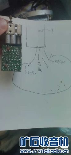

车机采用调感的调节方式,但是如果真的抽拉磁棒的话,如何解决中波和短波的转换呢。

貌似这种调感头一般只有调频和中波,有对应的输出脚

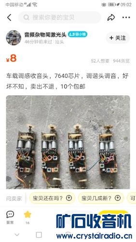

这个卖家的收音机头是带短波的

我想研究的是,这个收音机头是调感的吗。调感的直放机我有,但是超外差调感收音机我还真没用过。

这个卖家可能自己开发出的短波功能(说是接收性能一般,仅供研究娱乐),7640这个调感收音头标准模式就是FM和AM的。
发表于 2023-5-30 08:47:17 | 显示全部楼层
没有短波的,这个SW是指切换开关吧,不是指短波,这种调感头没看到过有短波的。
