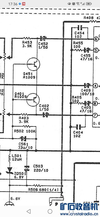

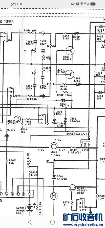

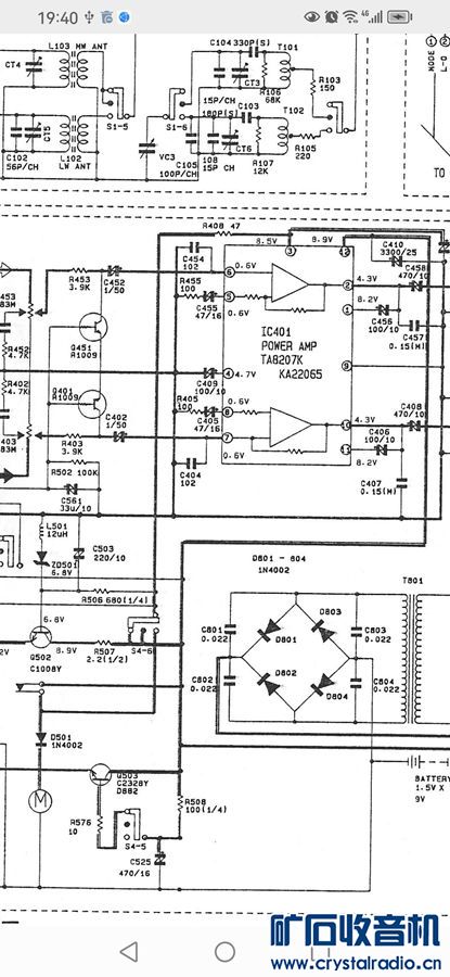

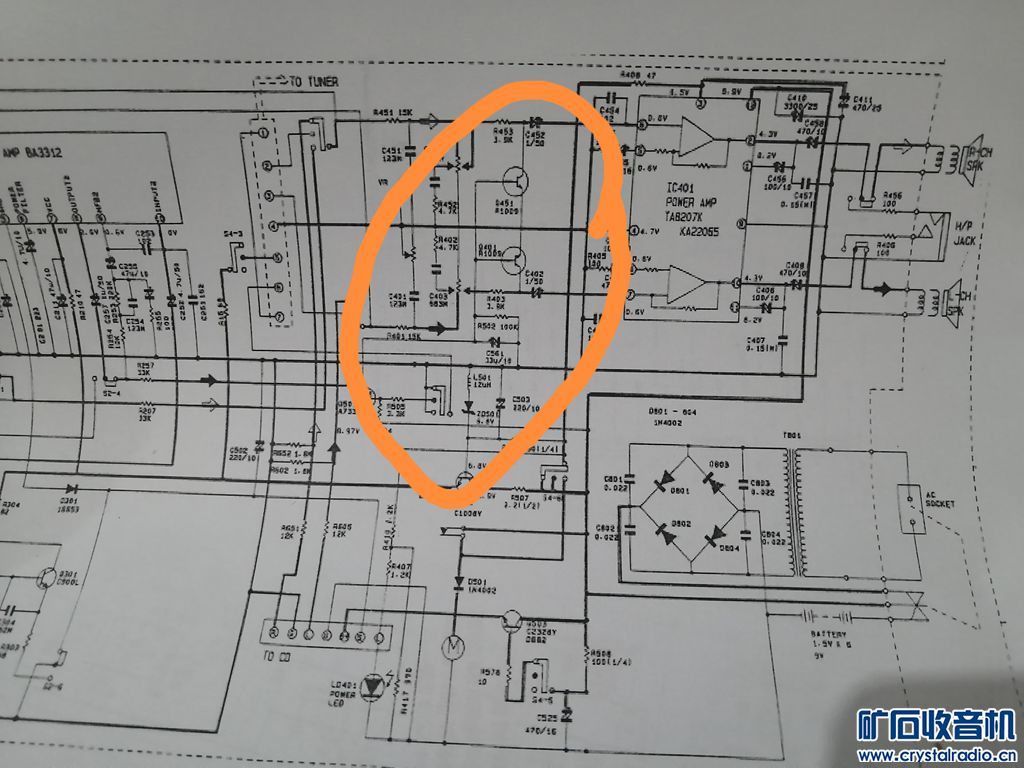

请老师们帮忙看看这二个R1009管子。。干嘛用的。用什么管子代替。谢谢啦

发表于 2023-5-28 20:11:10 | 显示全部楼层
静音,我是猜的。
发表于 2023-5-28 20:14:29 | 显示全部楼层
就是静音用的,导通相当于小电阻,使输入信号旁路,达到静音

 楼主| 发表于 2023-5-28 20:17:24 | 显示全部楼层
晚上好。。回复二位老师。把这二个管子去了不用会不会有影响、、、?
发表于 2023-5-28 20:30:50 | 显示全部楼层
正常放音时没有影响,只是切换开关时会有噪音。

发表于 2023-5-28 20:57:28 | 显示全部楼层
发表于 2023-5-28 21:57:03 | 显示全部楼层
先拆了没问题,修好声音再装上。

发表于 2023-5-31 21:28:33 | 显示全部楼层
KSR1009,带阻三极管,
KSR1009.pdf
61.04 KB, 下载次数: 51
