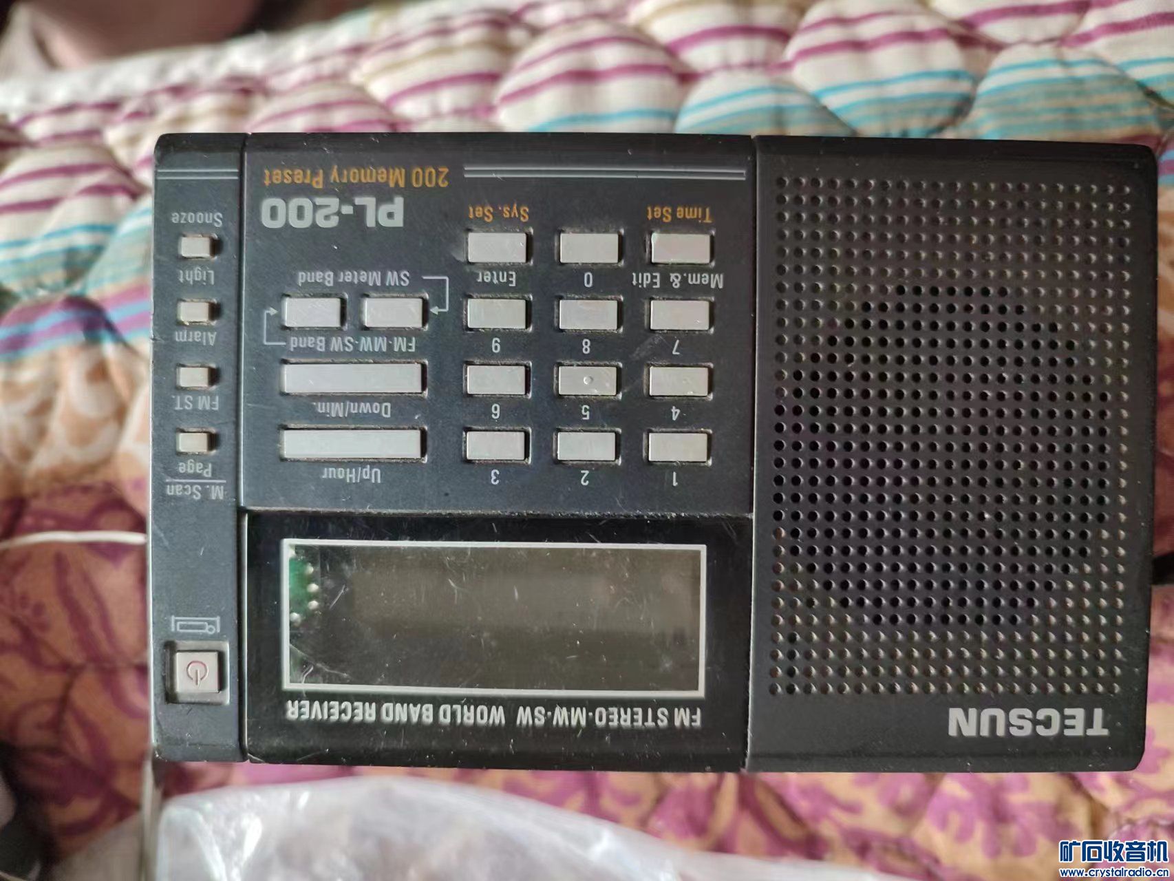

发表于 2023-5-28 17:36:32 | 显示全部楼层 |阅读模式
请教前辈,小弟新入手一台德生PL200收音机,按电源键不开机,如何检修,请前辈指点。

发表于 2023-5-28 20:18:10 | 显示全部楼层
先查供电,看看是不是外接电源插座接触不良

复位试了吗?

发表于 2023-5-28 20:26:24 | 显示全部楼层
我也有一台,元件太密集了,维修不易。3楼说按钮问题有道理,你查查看,如果是到好办了,我的就发生过按钮不灵敏的故障,发现更换困难就用酒精清洗了一下,(注射器顺缝隙滴入酒精反复按压)然后再滴入极微量钟表油,至今大约5年了还是好的。
发表于 2023-5-28 21:28:09 来自手机 | 显示全部楼层
装入电池能否显示时间
 楼主| 发表于 2023-5-28 21:51:03 | 显示全部楼层
谢谢前辈提供的资料。复位试了,不行。
 楼主| 发表于 2023-5-28 21:52:07 | 显示全部楼层
CD77-2B 发表于 2023-5-28 21:28
装入电池能否显示时间
放电池不显示
 楼主| 发表于 2023-5-28 21:53:12 | 显示全部楼层
lvgang1962 发表于 2023-5-28 20:26
我也有一台,元件太密集了,维修不易。3楼说按钮问题有道理,你查查看,如果是到好办了,我的就发生过按钮 ...
我量按钮了,是好的

 楼主| 发表于 2023-5-29 16:43:56 | 显示全部楼层
hongo 发表于 2023-5-29 09:50
那检查一下晶振。
如何检查晶振?需要示波器吗?正常的频率是多少?
 楼主| 发表于 2023-5-29 16:44:56 | 显示全部楼层
前辈我看了一下资料,这个收音机复位是先把电池取下后,再拨reser键?
