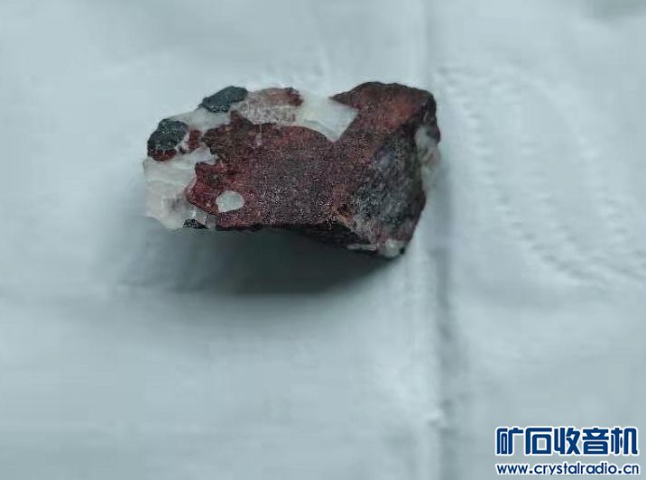

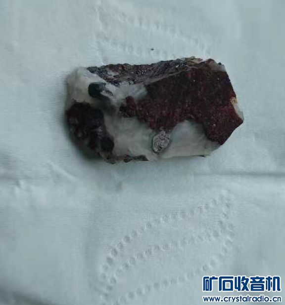

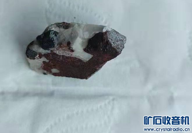

这块红锌矿石跟我们以前看到的红锌矿石外观上有较大的不同,这是一块产地富兰克林的红锌矿石,跟我们常见到的波兰产的红锌矿石不太一样,波兰产的红锌矿石更漂亮,具有更好的观赏性,这块看上去不太起眼,看起来跟普通的矿石一样,我测试了一下它的检波特性,发现它的检波灵敏点很多,也很稳定。检波效果应该不输给波兰产红锌矿石。红锌矿石主要是分布上红色部分的那些,现在只是初步进行了一下测试,具体情况还要进一步测试比较才能有较全面的感受,先上图给大家看一下。
看上去是三种矿石的结合体,深红色的是红锌矿石,黑色是硅矿石,白色的叫不上了,只有白色部分不能检波。在特定紫外灯下也许还会发荧光
