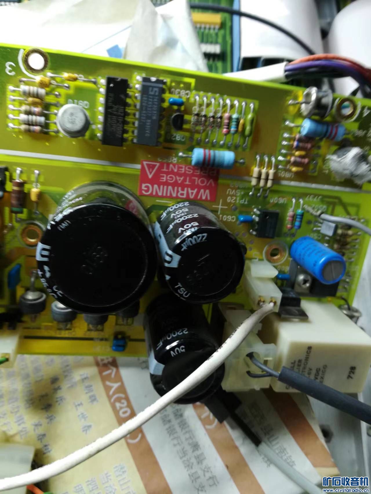

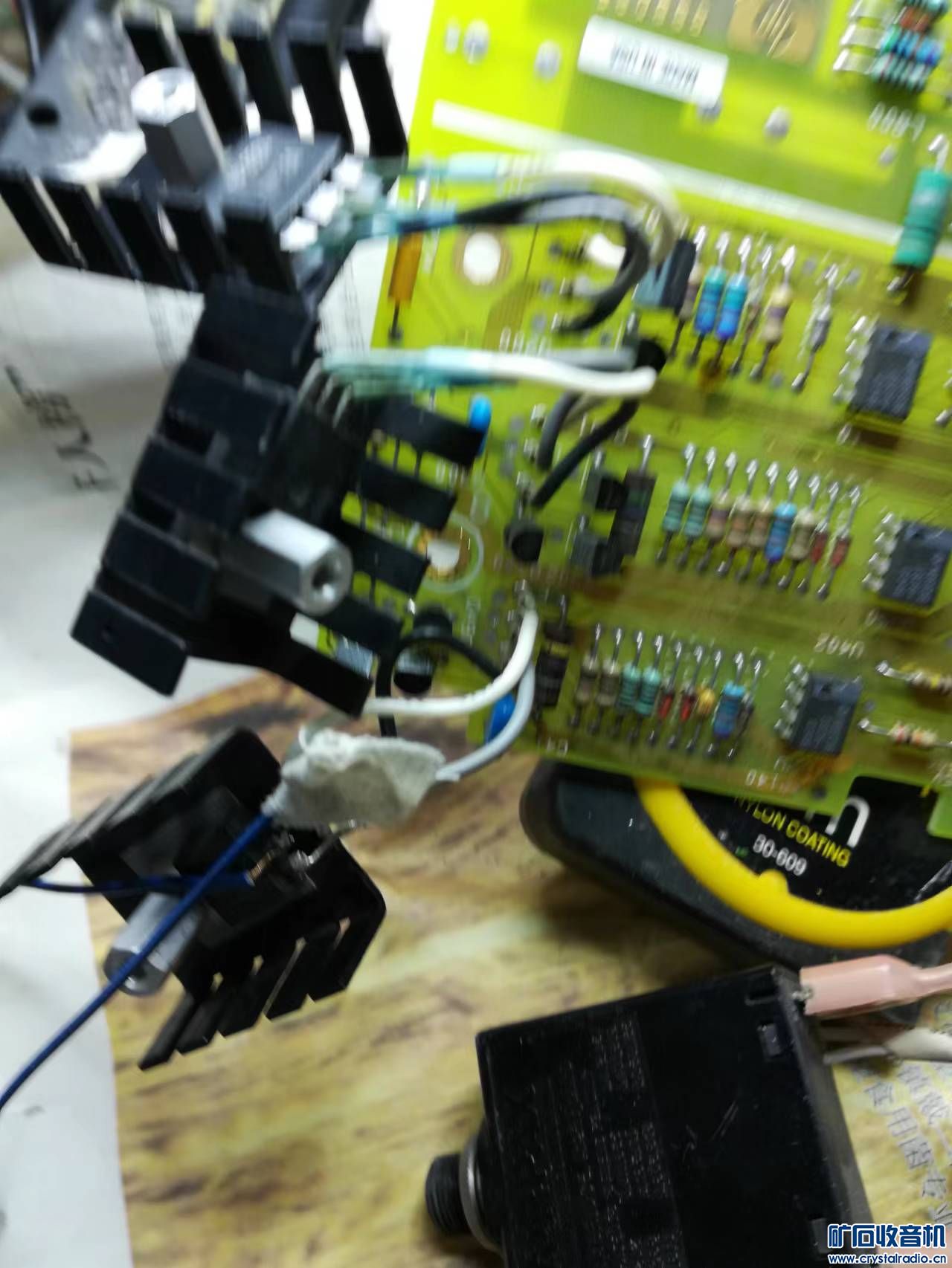

今天把图片贴出来让大家看看,以帮助分析分析。经初步判断可能为运放电路问题,但不知该运放具体型号,夫法判断其内部结构。
 楼主| 发表于 2023-5-28 19:43:46 | 显示全部楼层
哪位坛友知道M8936是什么运放电路。该运放在电路中可能起到稳压电源的稳压控制作用。如不知道其电路,则无法维修。

谢谢坛友所提供的资源。电源板已独立检查,即并未带载。现在主要是三路输出电压均不正常,对此,三路负载同时加重的概率一般情况是非常之低。现在困难之处主要是无现成的资料可参考,就无法确认某些元件是否有问题(主要为运放)。

电源三块运放 LM358
发表于 2024-1-31 12:37:23 | 显示全部楼层
全部外接7815  7915  7805 试试

电源用的运放一般要求很低,你先随便找个运放先代替看能不能恢复,注意运放的电压要求,这里不能用低压运放,如果是双运放,用lm358暂时代替,单运放用741可以代替,先确定是这个运放坏了,然后再找原型号,找不到就找参数接近的代替
