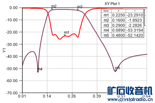

这是有人用多层陶瓷设计的带通滤波器(BPL),结构图和仿真波形。你这个陶瓷带通滤波器,要比他简单多了。
