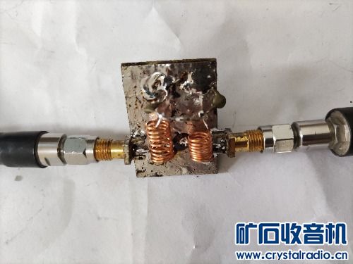

如题,还是为制做小型化FM高频头,专门做的单元电路实测实验,常规FM前端LC选频回路多用抽头式,如图1。

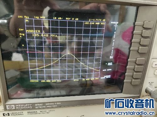

考虑到小型化空心线圈抽头麻烦,因为抽头在不同频率感抗原因,同时对高低端有一定影响,故本次实验选了图2的初次级耦合式,实物见图3。经过调试选择性尚可,插损很低仅1.7db,见图4。
五连高频头高放前后各用1组合计4连,插损最多不超过5db,双栅场效应管增益一般都能达到20db或更高,故一级高放就有15db增益。

发表于 2023-5-27 09:25:58 | 显示全部楼层
信号先通过带通 插损 后再场效应管放大呢?还是先放大再通过带通  插损?
 楼主| 发表于 2023-5-27 10:12:00 来自手机 | 显示全部楼层
信号输入--带通---低噪声放大-带通--输出,应该这样

发表于 2023-5-27 13:29:56 | 显示全部楼层
当然是先滤波再放大,要考虑阻塞和互调问题
发表于 2023-5-27 14:59:06 | 显示全部楼层
我是考虑先滤波,滤波就有损耗,这对于弱信号可能是灾难,当然对于中等以上的信号影响不大。如果先放大,弱信号被提升后再滤波,也许就能避免因为损耗而无法接收
发表于 2023-5-27 15:24:11 | 显示全部楼层
95147 发表于 2023-5-27 14:59
我是考虑先滤波,滤波就有损耗,这对于弱信号可能是灾难,当然对于中等以上的信号影响不大。如果先放大, ...
信号损耗了,噪声一样会损耗,滤波会减小信号带宽,带宽越小噪声越小,所以滤波只会提高信噪比,至于信号减弱,只需要放大就可以了,信号弱从来不是问题,噪声高才是问题,你要明白,所谓信号小到无法接收,其根源在于信噪比降低,如果信号的减弱不会导致信噪比降低,那么这个减弱就是有益的
发表于 2023-5-27 15:31:57 | 显示全部楼层
MF35_ 发表于 2023-5-27 15:24
信号损耗了,噪声一样会损耗,滤波会减小信号带宽,带宽越小噪声越小,所以滤波只会提高信噪比,至于信 ...
举例说明一下,如果一个接收机的灵敏度是1微伏,当一个1.5微伏的信号出现时,理论上可以正常接收,这时候如果前端加一个滤波器,由于插损,经过滤波器后,信号只有不足1微伏了,这时候,接收机还能收到这个信号吗?
发表于 2023-5-27 17:18:31 | 显示全部楼层
95147 发表于 2023-5-27 15:31
举例说明一下,如果一个接收机的灵敏度是1微伏,当一个1.5微伏的信号出现时,理论上可以正常接收,这时候 ...
你这么理解本来就是不对的,灵敏度大部分指相对灵敏度,指在特定信噪比下能够接收的最小信号,它是一个整体的考虑,滤波器的作用是减小信号带宽,提高信号自身的信噪比,而放大器一定会降低信噪比,因为有底噪,信号不能低于底噪,底噪也叫做绝对灵敏度,所以滤波器和方法其必须被放在一起考虑,当滤波器的插损和放大器底噪导致的信噪比降低,大于信号带宽减小导致的信噪比提升,那么整体的信噪比反而是下降的,灵敏度不增反降
比如你的滤波器只能减小一半的带宽,则噪声降低3dB,因此信号通过滤波器后信噪比提高3dB,但由于具有6dB的插损,因此通过放大器后整体信噪比反而下降了3dB(因为放大器的底噪是不变的)
灵敏度也受限于另一个因素,可闻度,理论上讲信噪比提升时,灵敏度会等同提升,但前提是最终经过放大的信号是“可闻”的,如果信号的幅度太小,导致最终不可闻,那么接收就是无意义的,当然,在信噪比不降低的前提下,可闻度是很好处理的,在后级加放大就可以了,而后级几乎不影响信噪比
所以在一个已知放大器前接入滤波器时,你必须考虑到以上所有问题,而不是简单的计算信号幅度以及插损
