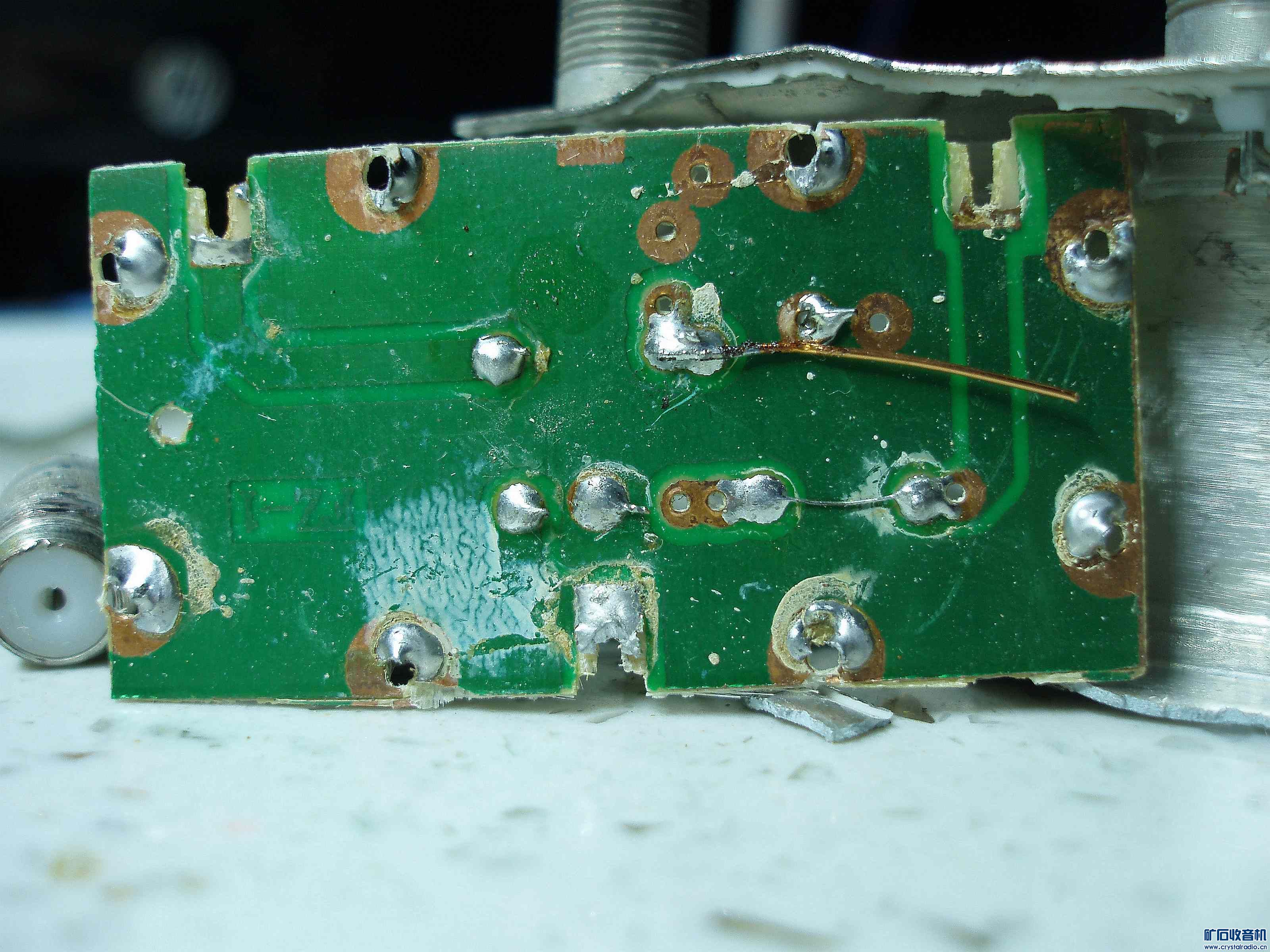

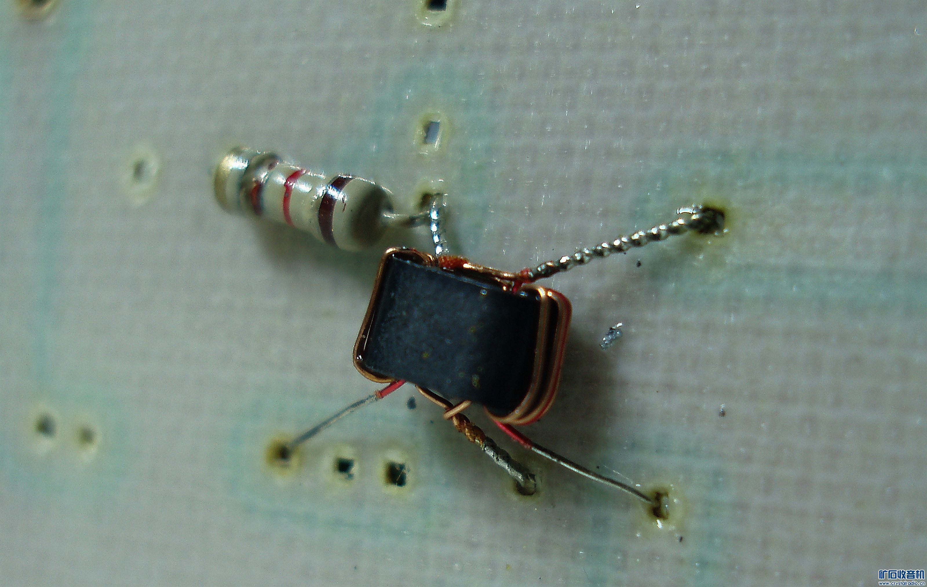

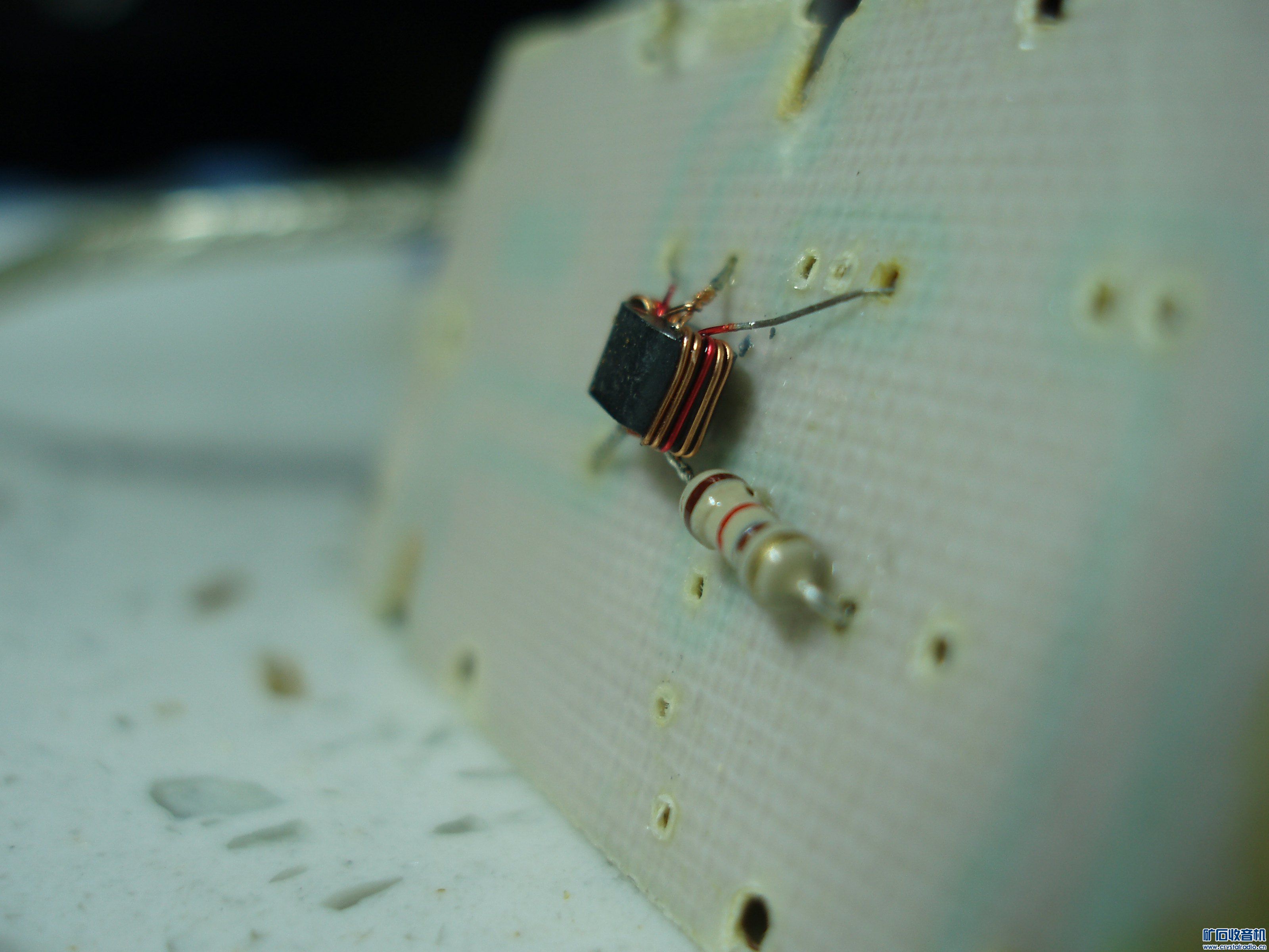

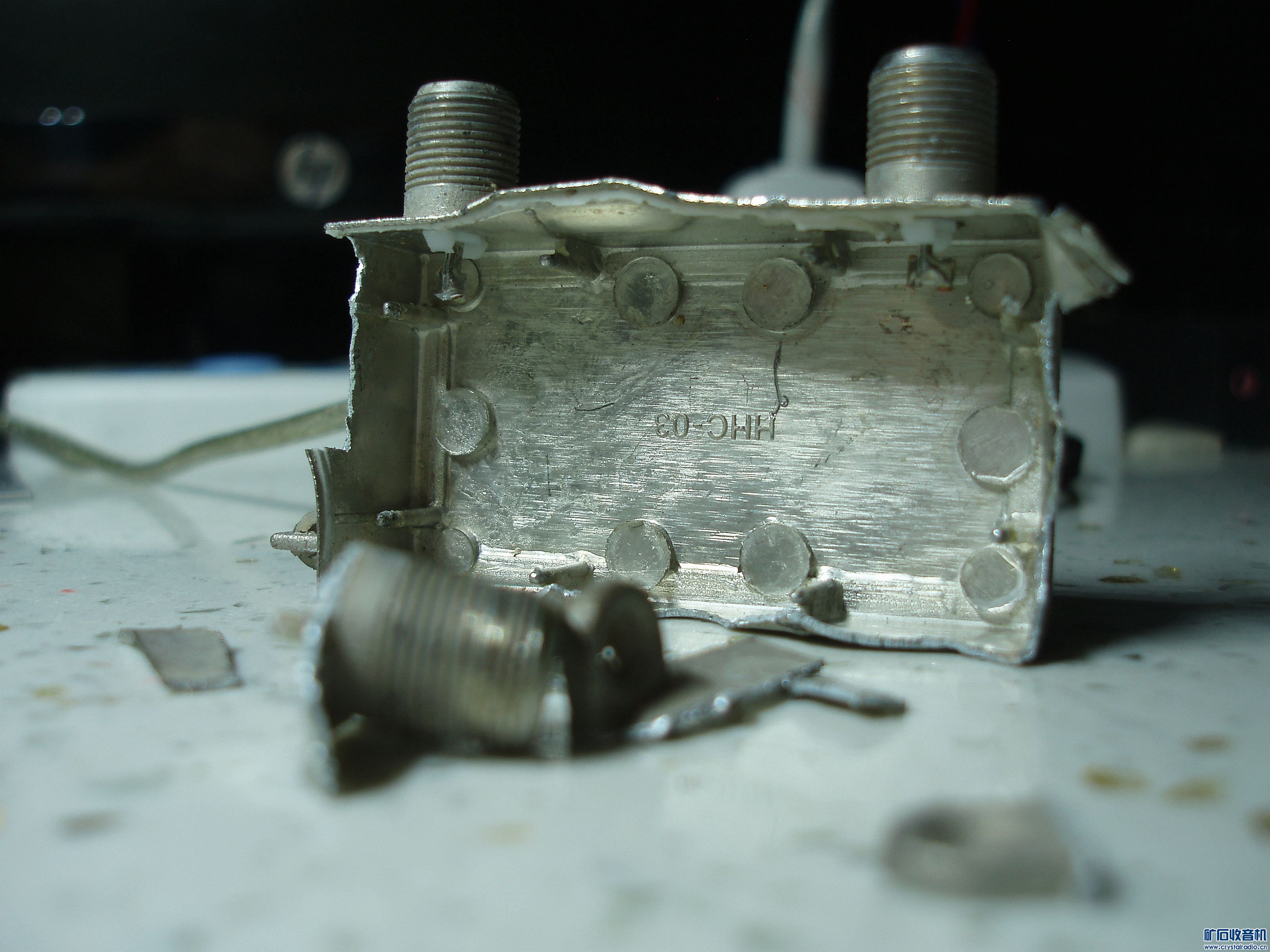

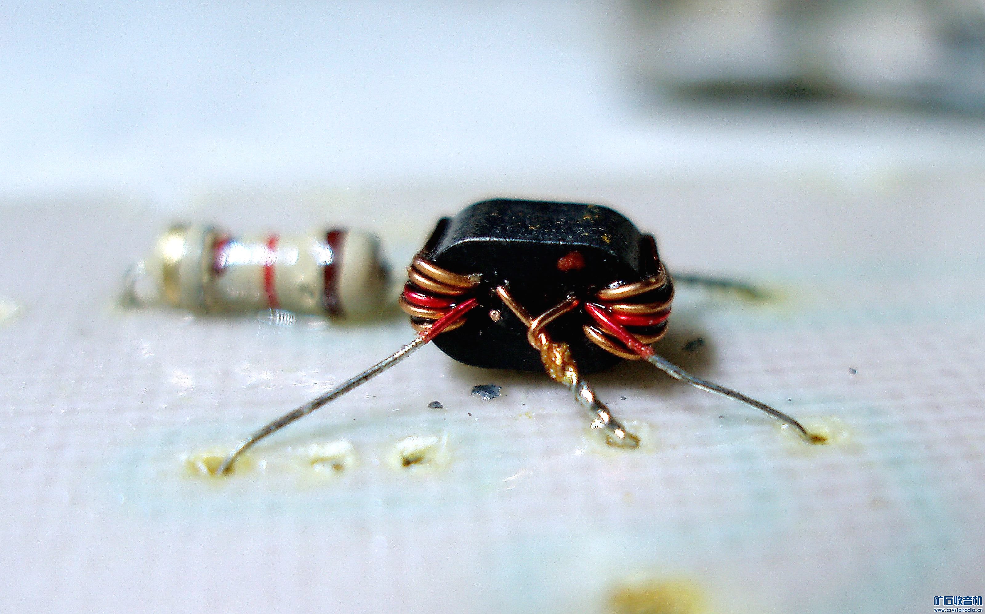

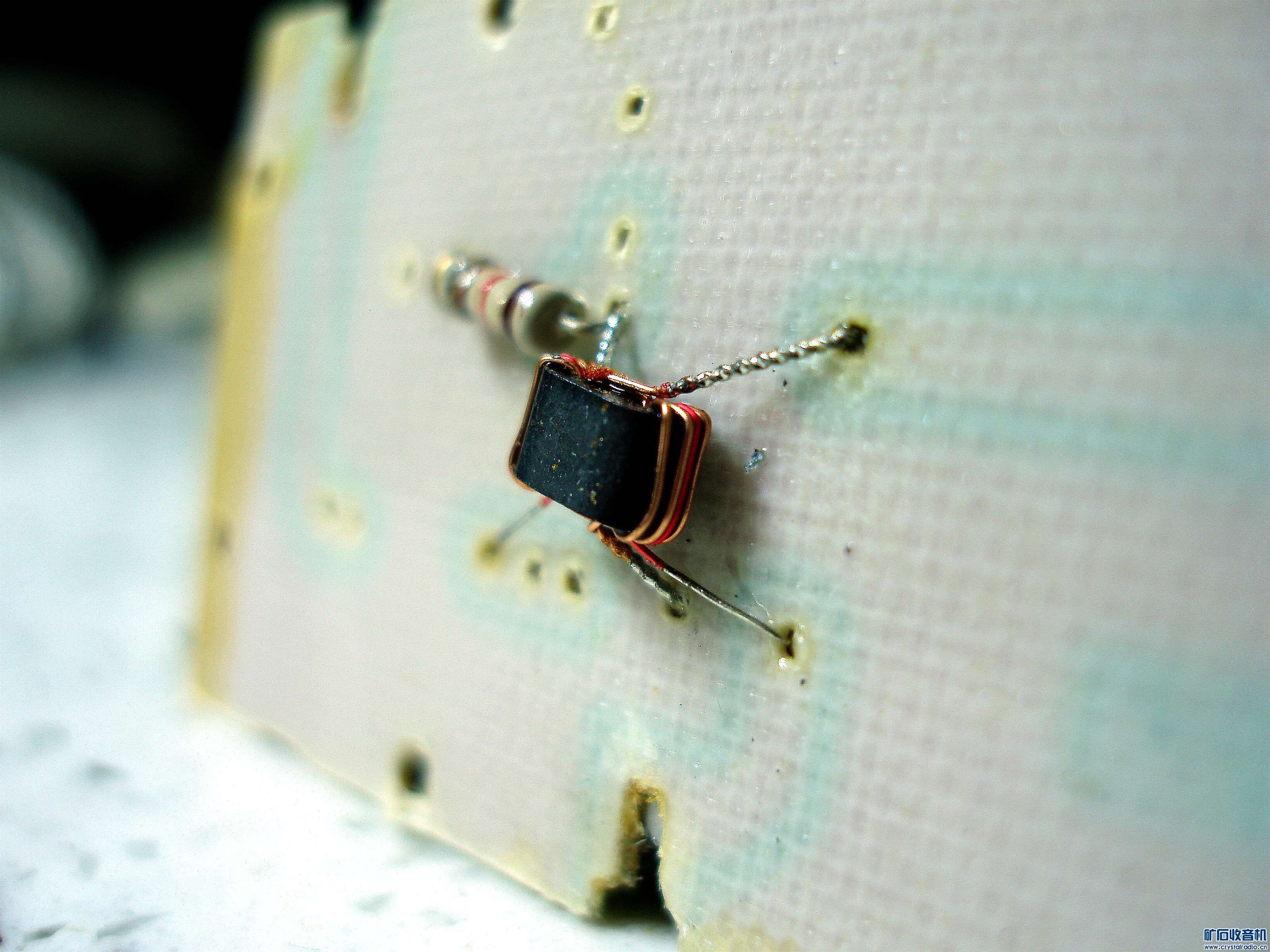

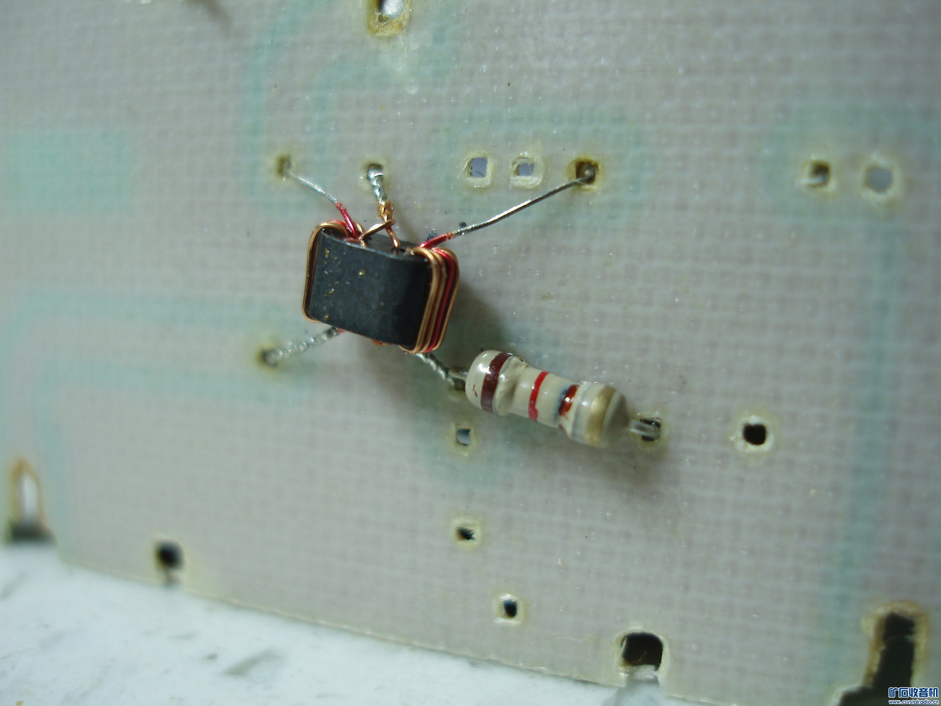

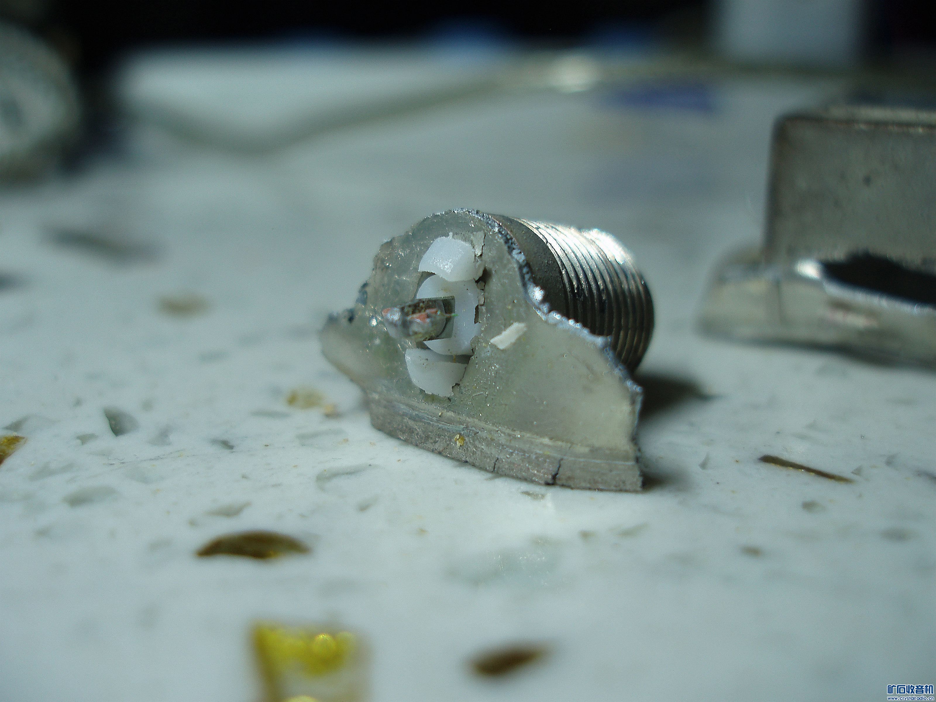

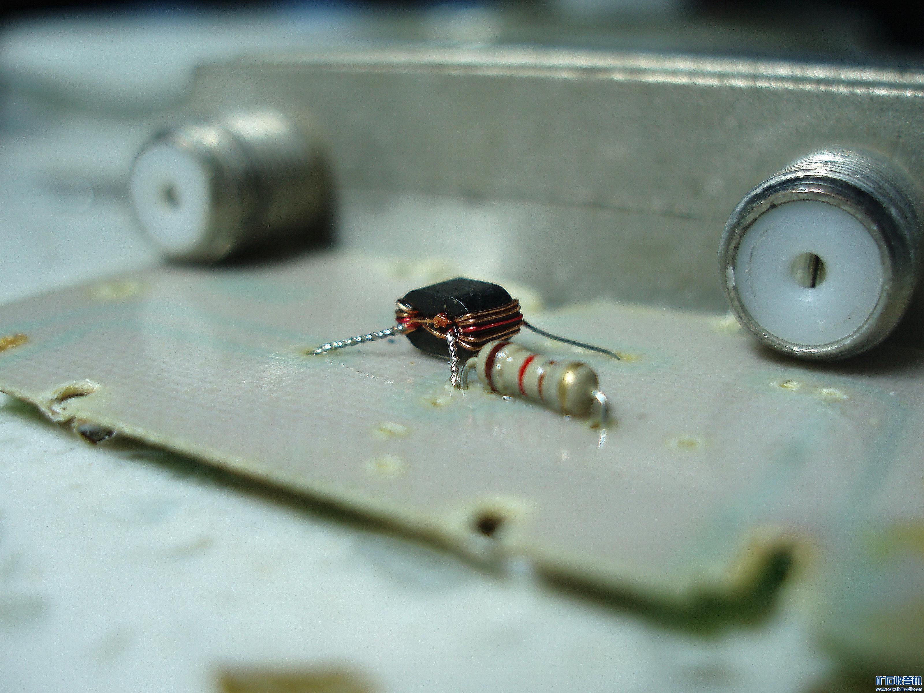

现在家里都用网络电视,每年收费的有线电视没有人看了!原来我们这里有线电视一年收费330  多元。
暴力拆开一个 有线电视分线器,看了一下内部结构,非常简单!一个【磁环】里绕漆包线,一个电阻。

发表于 2023-5-27 08:08:38 | 显示全部楼层
这做工,真的很差!
发表于 2023-5-27 08:26:08 | 显示全部楼层
你这个尽管做工差点,但还是很规矩地用双孔磁芯绕了个变压器做阻抗匹配,算是很不错了。
我曾经拆解过多个不同厂家的分配器,最差的一个直接就是将三个端子接在一起

发表于 2023-5-27 09:10:30 | 显示全部楼层
这小东西里面的双孔磁芯变压器有个很好的用处,就是当电脑集成声卡如果没有数字输出(同轴输出)外接端口时,用它可容易的把电脑主板上的SPDIF输出改成同轴输出,来外接解码器。
