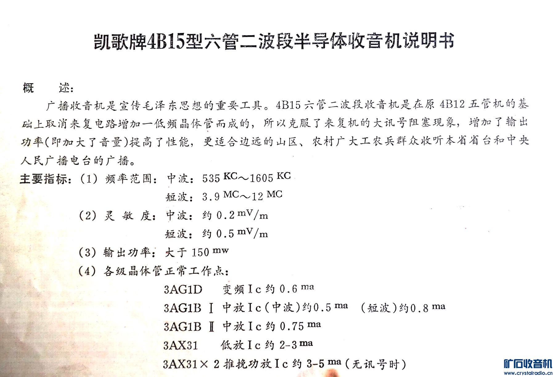

发表于 2023-5-27 06:38:10 | 显示全部楼层
看到一份早期4B15较简易的说明书,文字说明中说到了远近程开关,但是在电路图中却没有踪迹。是何原因?无从解释。
发表于 2023-5-27 06:53:18 | 显示全部楼层
纳米电容 发表于 2023-5-27 06:38
看到一份早期4B15较简易的说明书,文字说明中说到了远近程开关,但是在电路图中却没有踪迹。是何原因?无从 ...
电路图中还是有踪迹的,控制目标是一中放的射极电阻,以一中放的工作电流大小来适应其远/近程增益的要求。不过这种控制方式利用的是电流不同时的hfe不同,对于品质较好的晶体管,这种控制方式几乎不起作用。

发表于 2023-5-27 06:56:08 | 显示全部楼层
资料介绍页不同,到底哪个准确:
这个4B15介绍中不见远程开关
这个4B15中明确含有远程开关
这个4B15-A就是带远程开关的
修机——凯歌4B15-A
【出自:矿坛】
凯歌4B12收音机是有远程开关的,凯歌4B15是在其基础上增加一级低放而已。然后衍生出了有、无远程开关的款式,貌似与4B15和4B15-A没有明显关系。
