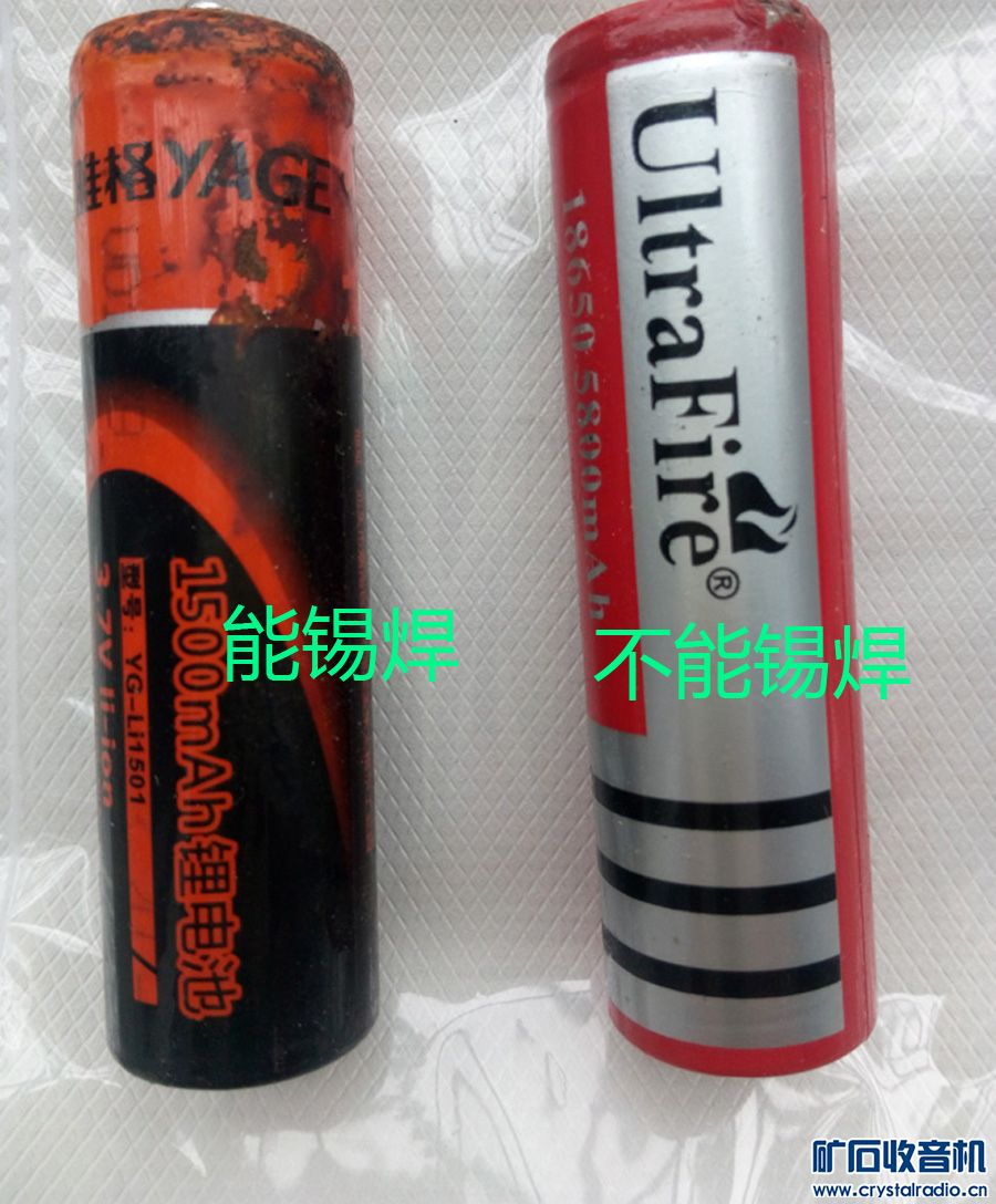

今天到货一节18650锂电池,品牌是“UltraFire(雷火)”,准备焊接引线,没有点焊机,网上搜索用电烙铁焊接的方法,不外乎是将焊点部分磨毛,用助焊剂,用大功率烙铁,焊接时间要短。
没有那种专用的不锈钢助焊剂,按网上说,只有松香水和洁厕灵。

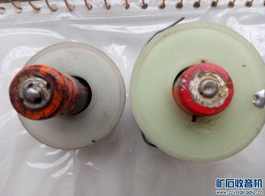

先把要焊的地方用刀刮毛,又用电磨磨,直到均匀地毛了。然后用松香水,60W烙铁,死活丝毫不粘锡;又刮干净,用洁厕灵,还是死活不粘锡。
折腾了四五遍,没有丝毫可能性,终于放弃了。
想着自己烙铁用了几十年,技术还是有的。
怀疑网上所谓用刮毛,用松香水、洁厕灵之类,应该不实。
准备明天拿到电子市场花钱让商家点焊镍片。

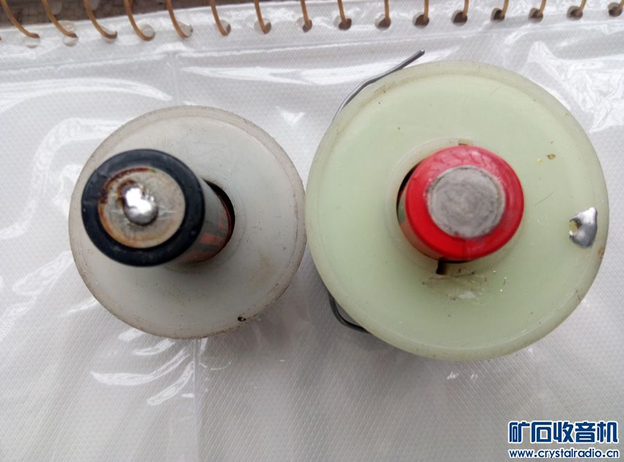

忽然想起还有两节旧的不同品牌的18650,随便拿了一节,品牌是“雅格YAGE",想着也成功不了,就随便刮毛了一下,用洁厕灵做助焊剂,没想到非常轻易地就焊上了,而且焊的非常好。
看来不同的电池厂家,所用的外壳材料并不相同。
“UltraFire(雷火)”的18650是在”欣薇电子科技:https://xwdzqyd.taobao.com/”买的。
又试着焊另一节18650,品牌是“SupFire(神火))”。非常轻易地焊接成功了。
右边是新电池
右边是新电池

不是打磨的问题,都整个磨了表面一层下来。
三个不同品牌的18650,用磁铁,正负极都能吸,不存在铝的问题。
