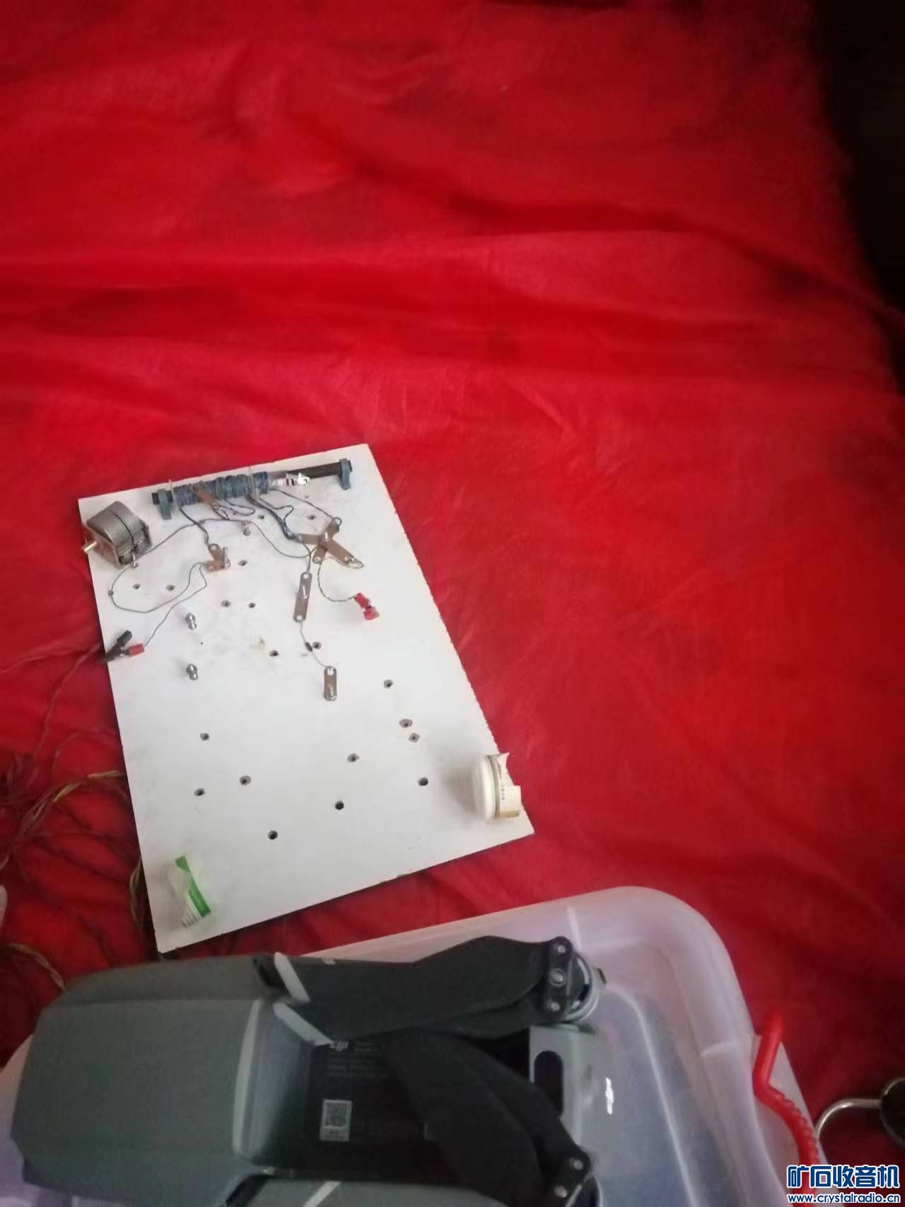

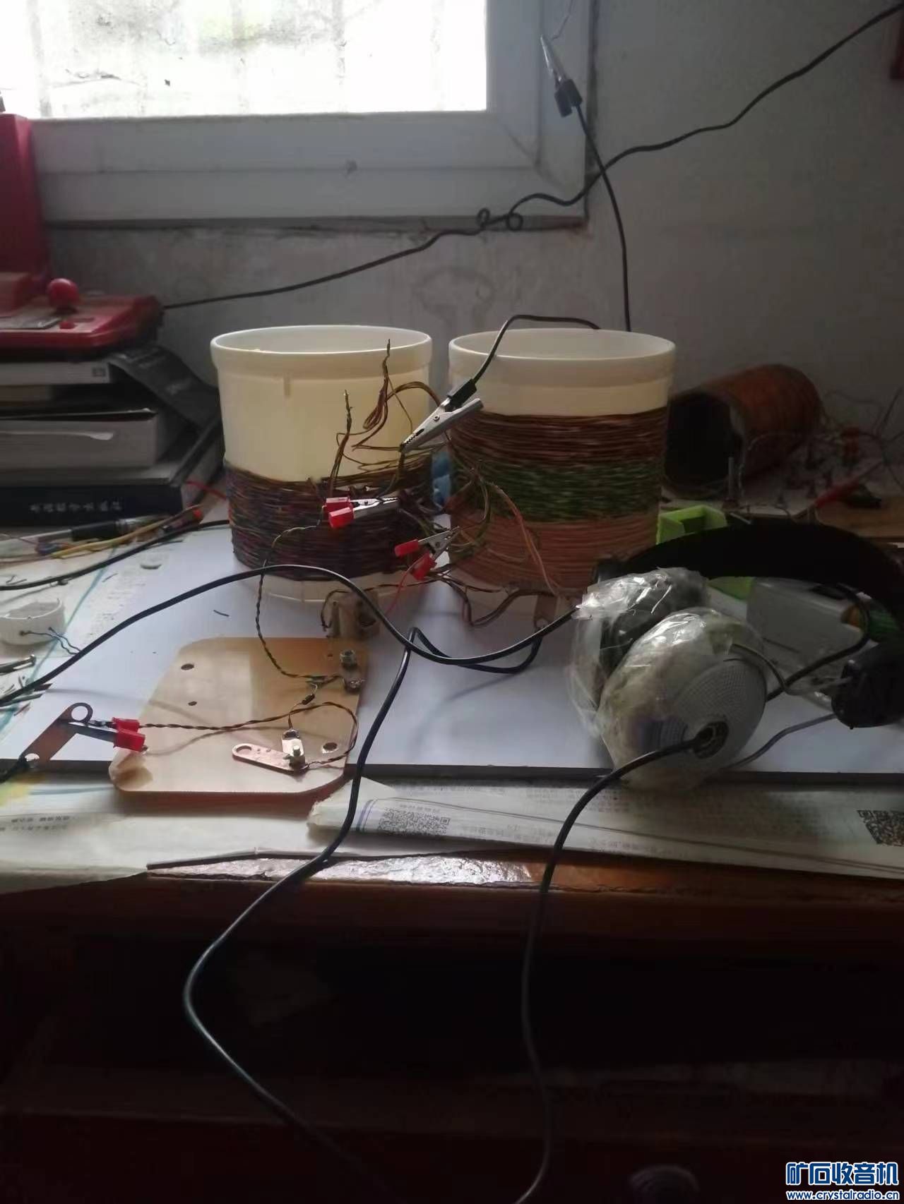

这是我近期装的矿石收音机,虽说简陋,但晚上声音很大,白天确不行,声音小,可能是我没把天线架高的原因,这个季节我们这容易有雷电,我想,把天线架的底于房顶二,三米,应该是不容易招雷电了吧,反正也就是试听以一下,也不真的去听,美中不足的是串台严重,跟大合唱一样,感觉可变电容器不起啥作用,装与不装差别不大,可能是我线圈圈数的问题,我不会计算,或者是选的电路过以简单?下阶段装个来复再生四管机试试吧

夏季到了,矿石机天线不够安全,室外天线低一些也需要注意的!
大合唱说明机器选择性不好,需要改进。

就这水平了,装个四管机再试试

我的问题可能是线圈的问题,不会计算
