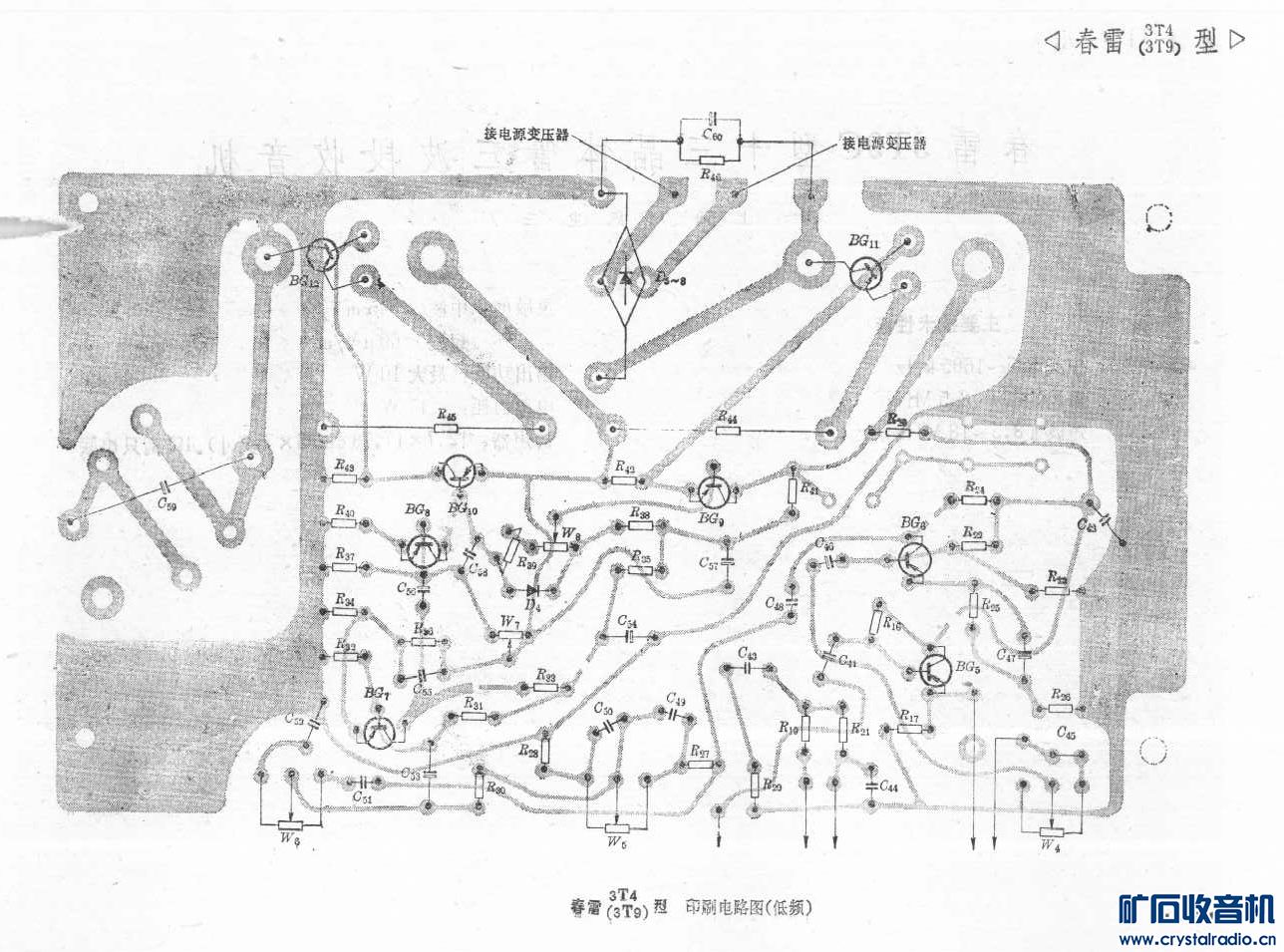

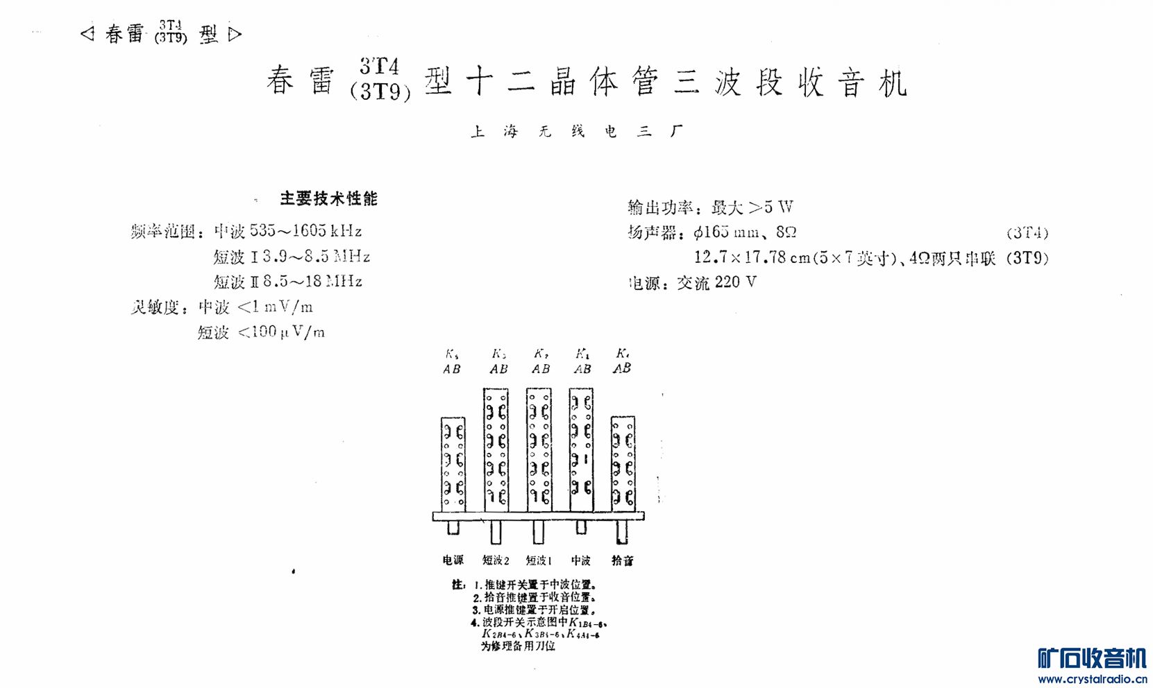

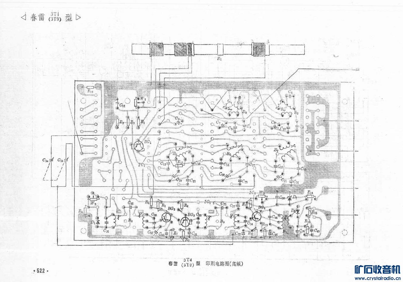

求助 哪位老师有春雷3T4收音机电路图,在此先谢谢了。

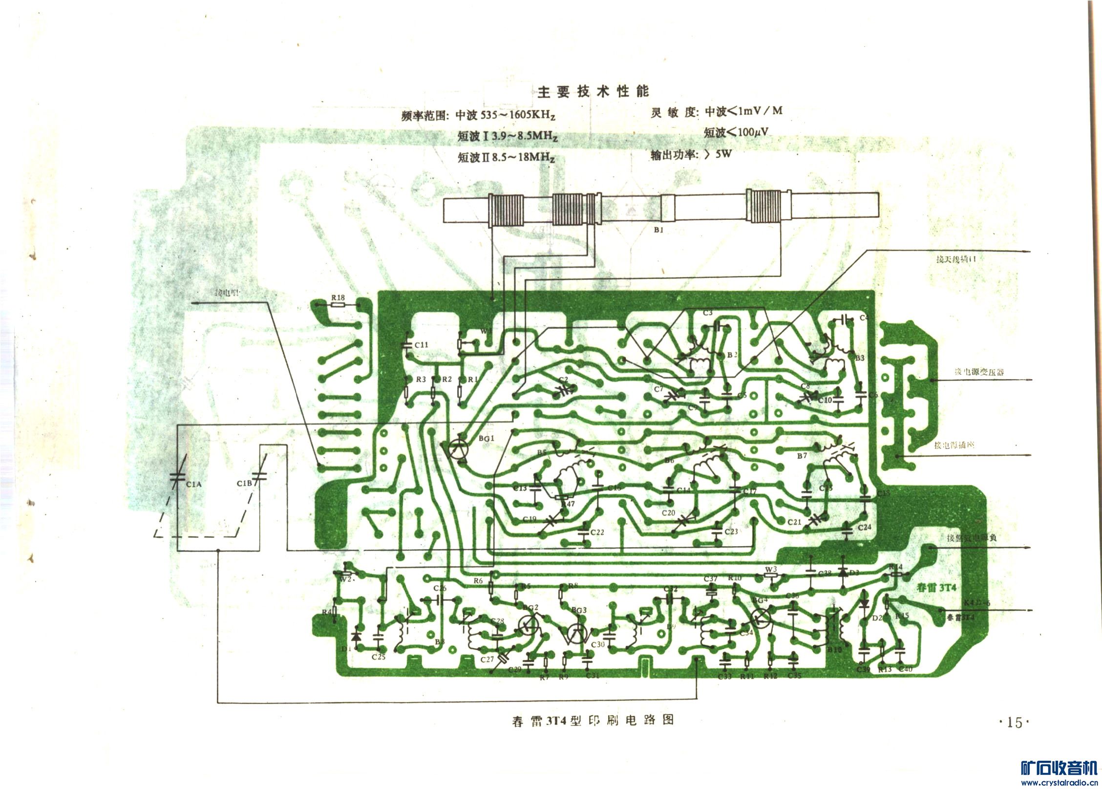

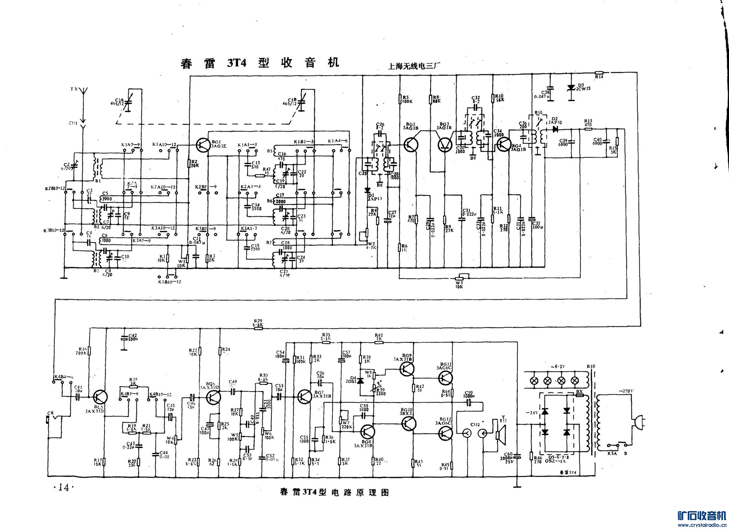

补充一份:

当年很流行的全锗管大功率功放。

十分感谢以上老师 提供 的图纸,机器又能修复了。
