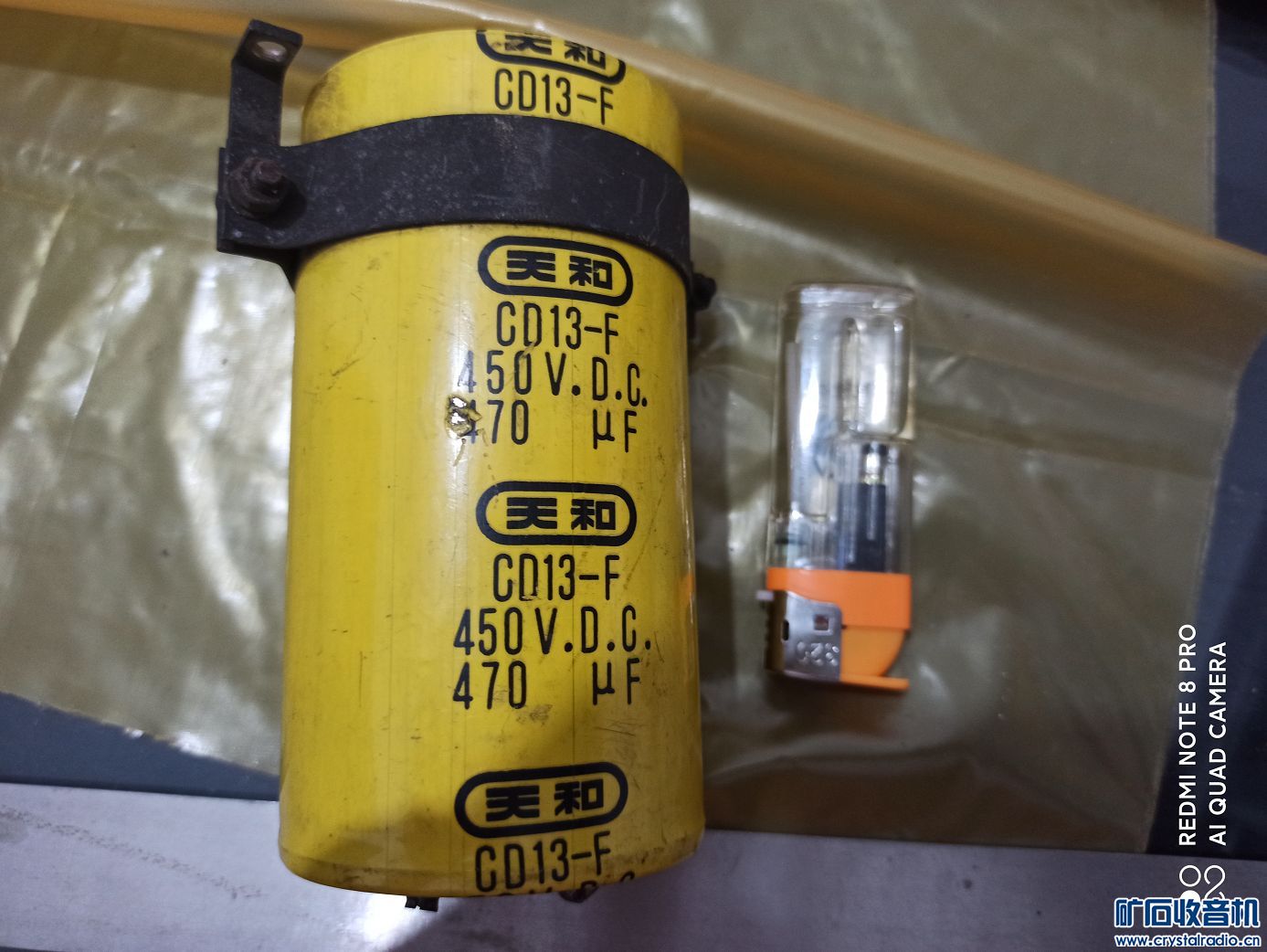

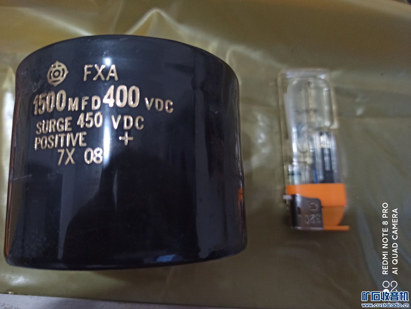

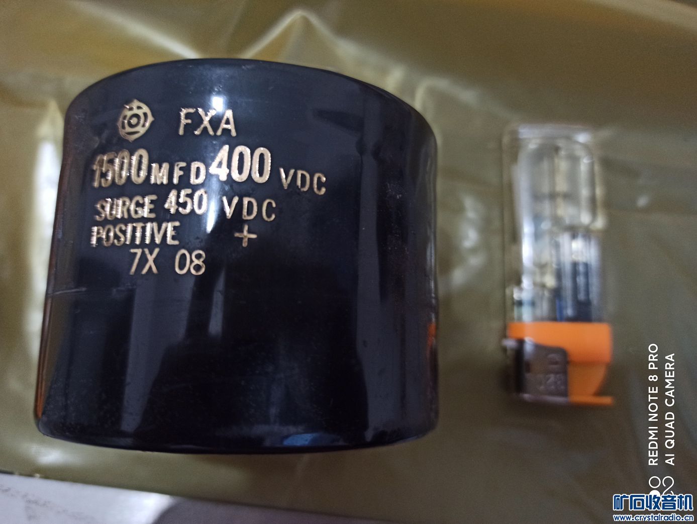

拆得十多颗变频器上的电解电容,能不能用在胆机电源滤波?
但是体积也太大了点

发表于 2023-5-26 11:31:45 | 显示全部楼层
容量太大了,
发表于 2023-5-26 11:32:06 | 显示全部楼层
这么大的容量整流桥后面要加缓冲电阻
 楼主| 发表于 2023-5-26 11:37:03 | 显示全部楼层
谢谢斑竹回复,请问这样的电解能用在什么地方?
发表于 2023-5-26 11:38:49 | 显示全部楼层
直流电焊机

 楼主| 发表于 2023-5-26 11:48:50 | 显示全部楼层
哦,明白了,直流焊机还有一台新的还没开封,看来只能继续落灰了

发表于 2023-5-26 11:53:04 | 显示全部楼层
主要是用在氩弧焊机上。
发表于 2023-5-26 12:10:08 | 显示全部楼层
大容量,高耐压的电容不易得到,忽略体积的情况下可以用在胆机的电源第二,第三滤波处。不过相同厂家产品容量越大漏电也越大(与质量也有关系)。
发表于 2023-5-26 12:13:30 | 显示全部楼层
用于音响相当于为浇小菜园修了个水库。不相称啊。
