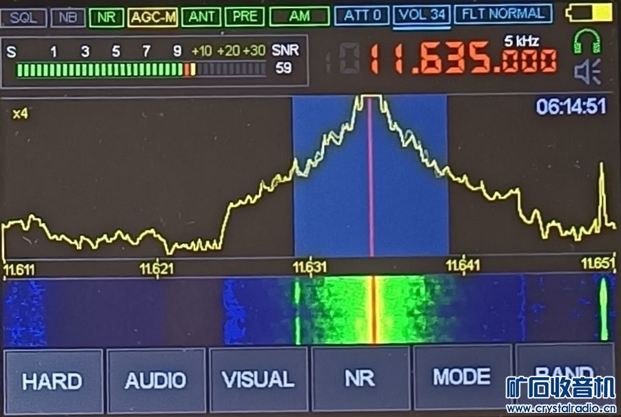

朝鲜台的声音失真非常大,即使是普通话中文广播,也很难听清楚讲话内容,不知是怎么回事?
是发射机的问题吗?
他们怎么也没人修理一下设备呢?
还是落后,不讲质量,只求有,不求好。从频谱看出,音频频带不够宽,高频部分被截掉,因此听起来分辨率严重损失。并且为了获得最大音量,调制幅度肯定也是过大的,这些都会导致失真。并且怀疑它的音源本身就失真。另外还发现它的电台发射功率还是很强的,如果收音机的AGC能力不好,也会造成接收端自身失真。
看看正常电台的频谱,对比明显。
超强的功率,导致接收端AGC过载,声音浑沌一片,唔了哇啦。

可能像中国以前一样,为了追求最大功率,牺牲掉了保真度。只要大家能听懂就行
