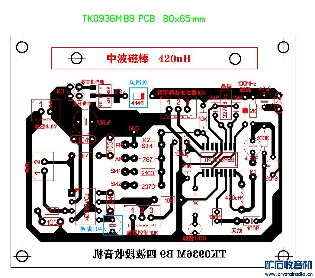

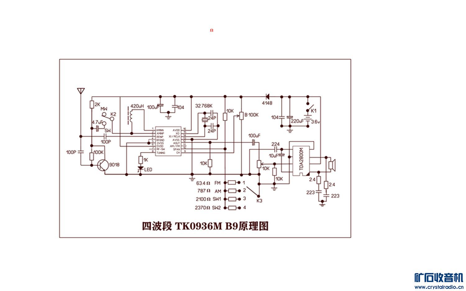

各位老师好:
        这两天跟做了一款TK0936MB9四波段收音机(单面板),有几点疑问,请各位老师不吝赐教,不胜感激。
        1、芯片用的是KT0936M B9,不知道是不是一回事,原因是我在某宝上没找到TK0936M B9;
        2、按照本坛老师提供的单面板直接转印,焊接,测试,发现一片噪声,收不到电台。怀疑是功放出了问题,直接接12脚,可以收到电台,但还是噪声大。不知道4148的功能,个人觉得没什么用,所以直接短接,结果收听正常。于是连接上板载功放,噪声依然,基本没法收听。根据个人对2822小功放的经验,将8脚那个10U电容,换成104电容,问题解决,声音洪亮。调频很不错,短波也还行,每个波段都能收到至少1个电台;
        3、那么问题来了,AM接收不到,不知道是什么原因,FM直接接地并不影响收听效果,甚至更好。请老师们答疑,谢谢!
        4、短接那个4148是否妥当?
回复网友:这个PCB 是我画的。那个1N4148与1117两者只用一个就行。当初画板时考虑有可能后级功放电压会提高些(6V或以上)所以增加了1117/3.3V低压差稳压块,实际单节锂电池不需要1117稳压,串联4148就行(不串也能工作)。
TDA2822 5脚对8脚、对地、两只电容我画反了,需要颠倒一下,104位置安装10uF、10uF位置安装104。抱歉!
还有、2822BTL连接输出功率很大,可以在7脚加串一只10K电阻以降低增益、减小失真.....也有网友直接改2822单声道输出、音量足够大,也有改LM386做功放输出的,据说音质更好......将LM386芯片原地转180°,电路稍加变化就能适用LM386.
您这个电路板上有一处错误:跳线过来接63.4Ω电阻的那个地方直接接地了,需要刻断铜箔!否则除FM波段以外其他波段无法转换!
再有,此机天线放大的9018可以改用高增益的9014三极管、短波灵敏度会有提升。

回复网友:这个PCB 是我画的。那个1N4148与1117两者只用一个就行。当初画板时考虑有可能后级功放电压会提高 ...
谢谢老师的解答,也谢谢您提供的PCB板,4148这个问题算是解决了。跳线过来那个线我是弄掉了的。

发表于 2023-5-25 18:36:40 | 显示全部楼层
不是跳线问题,是FM选频电阻63.4欧姆的(左边)接地端不能直接接地,应该断开!用波段开关有选择的接地!否则中波就不能正常收音

顽童50 发表于 2023-5-25 18:36
不是跳线问题,是FM选频电阻63.4欧姆的(左边)接地端不能直接接地,应该断开!用波段开关有选择的接地! ...
这个没有问题,我转印的时候已经处理过了,也就是说已经是断掉了的
哦,知道了。电路原理图没有问题。FM波段对地电阻63.4Ω;中波AM时、对地电阻787Ω。我制作时没发现不正常,而且频率覆盖都很准确。
