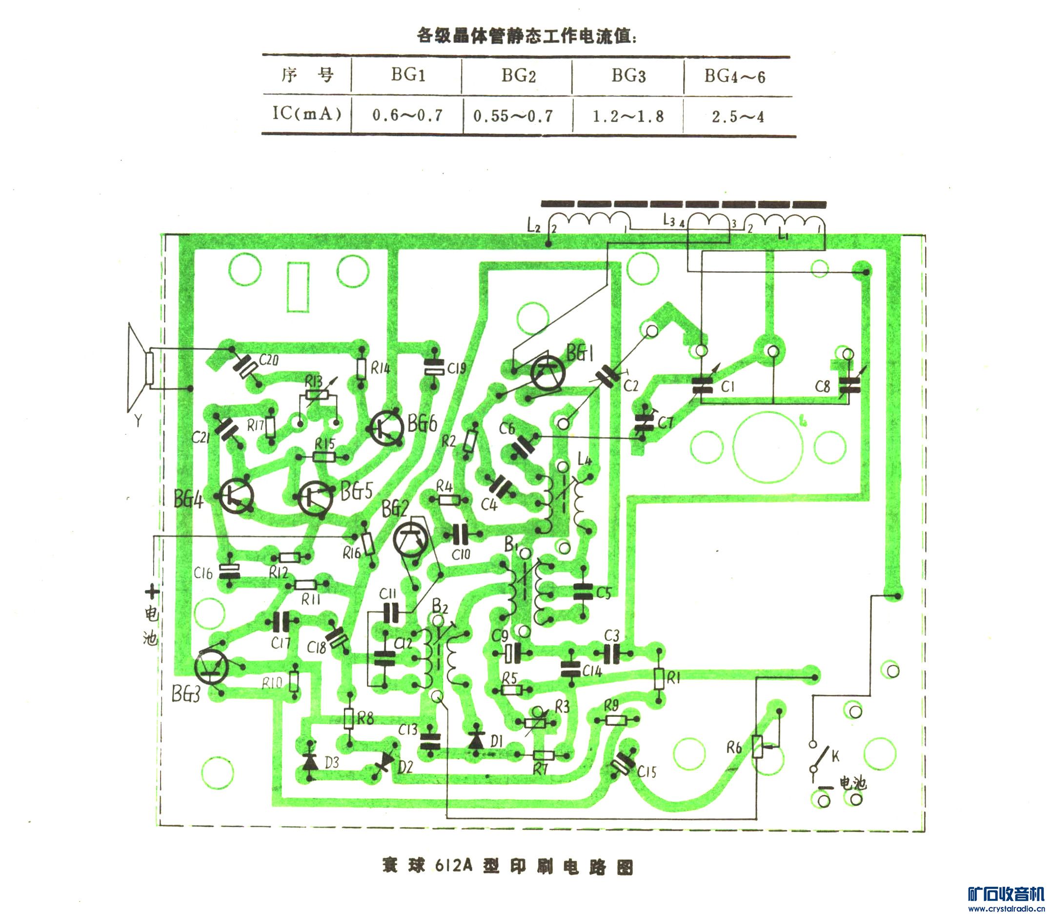

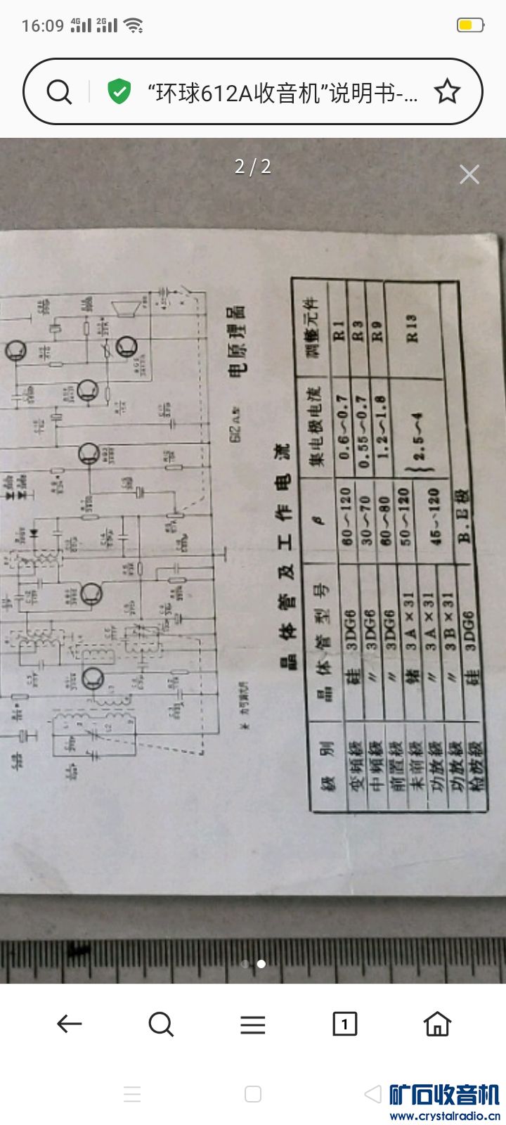

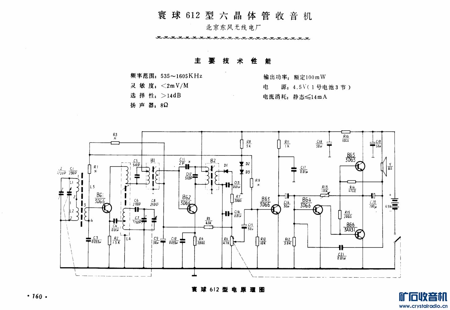

发表于 2023-5-25 15:27:26 | 显示全部楼层 |阅读模式
我这个看不清楚了

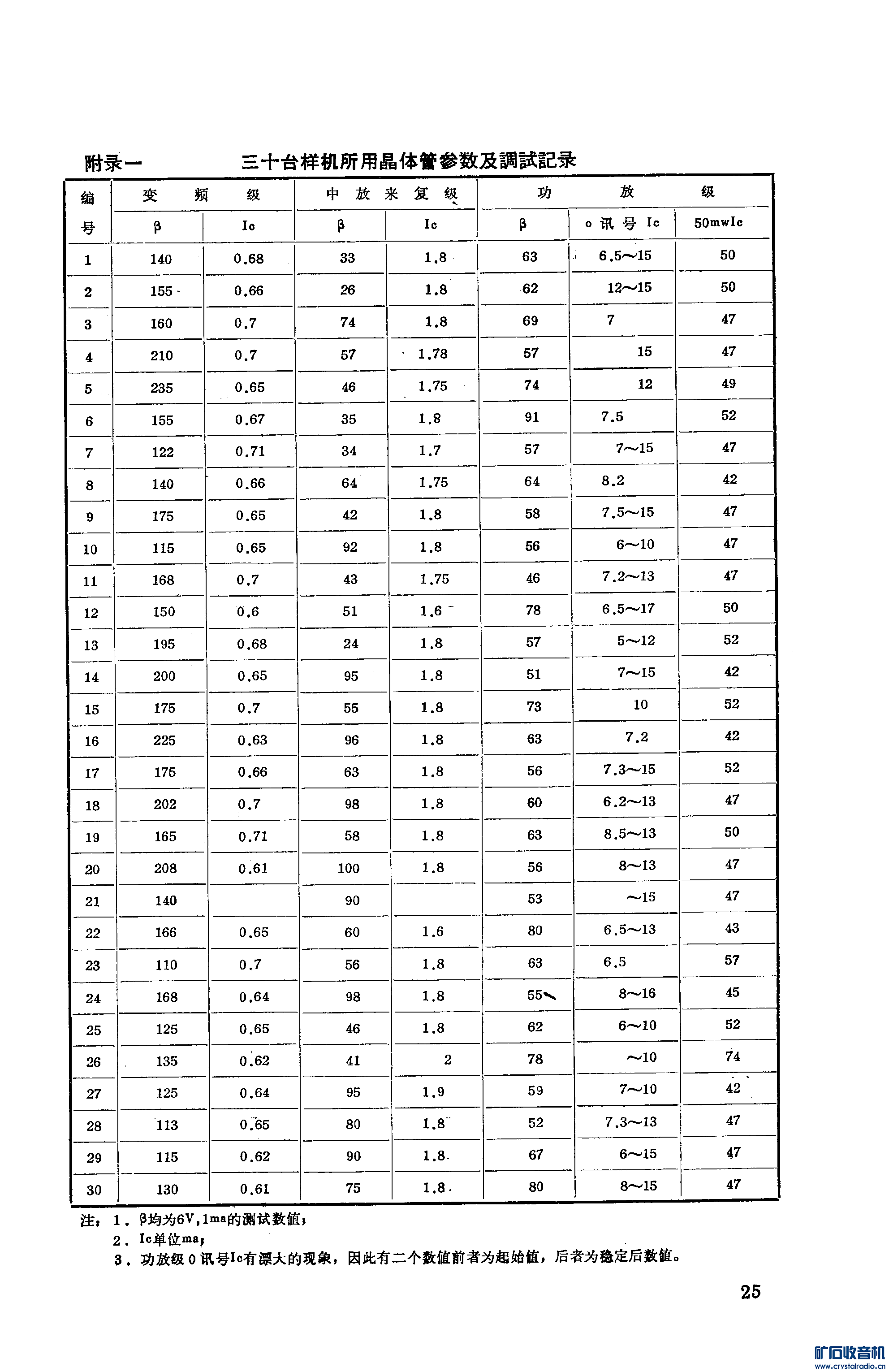

发表于 2023-5-25 19:38:19 | 显示全部楼层
变频级 三极管 静态放大倍数 比中放大好多! 不理解为何? 经典的理论不是灵敏度主要看中放呀。
发表于 2023-5-25 20:02:56 | 显示全部楼层
发表于 2023-5-26 07:14:03 | 显示全部楼层
实践出真知,不然就犯教条错误。

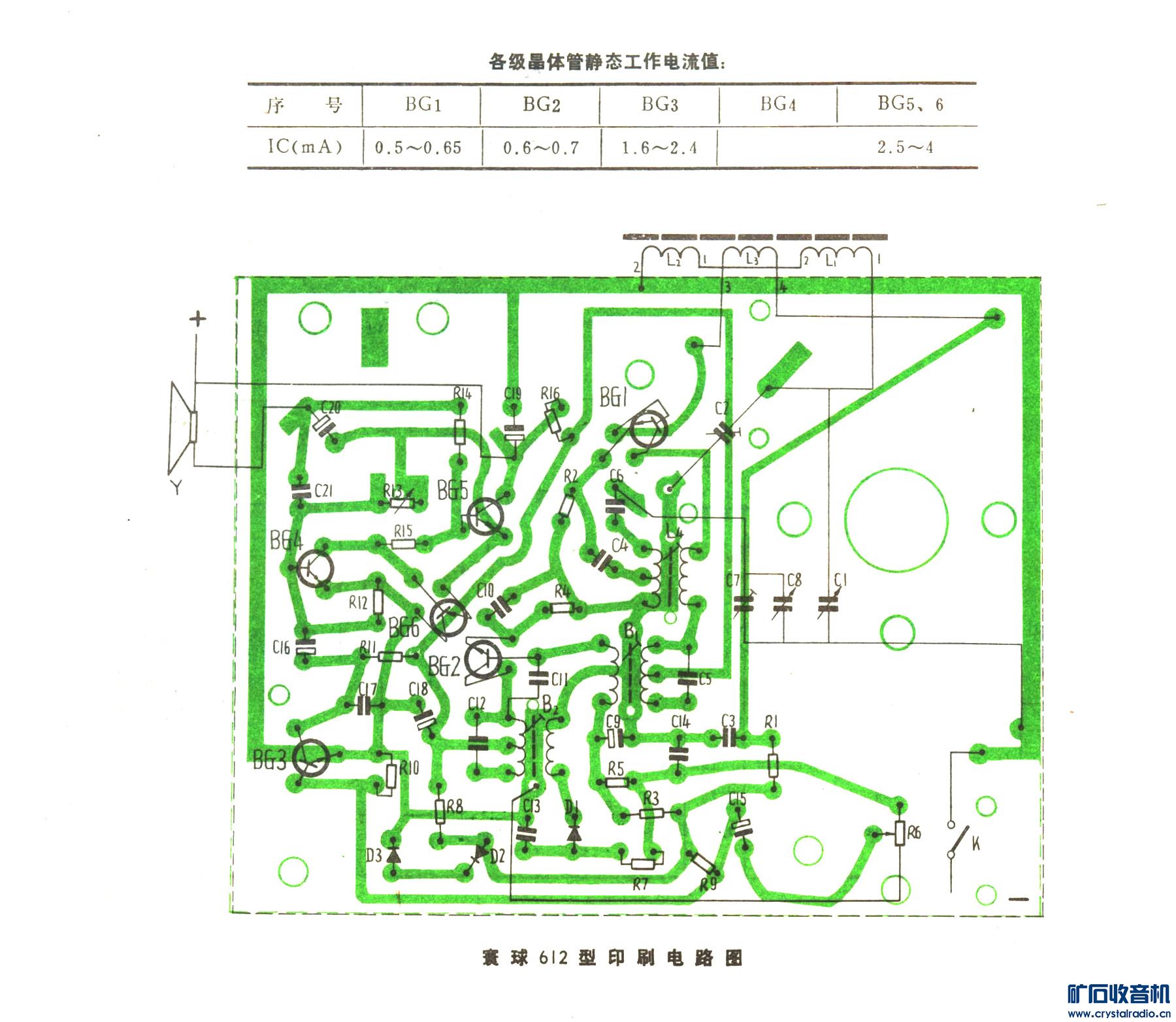

BG1、BG2、BG3的偏置由D2、D3提供。D2、D3(3DG6用发射结?)一级中放,增益一般,灵敏度应该不高,
 楼主| 发表于 2023-5-30 20:01:04 | 显示全部楼层
您这个是空气双联版本的。谢谢 已经收藏
 楼主| 发表于 2023-5-30 20:02:47 | 显示全部楼层
您这个是有机双联版本的。谢谢已收藏
 楼主| 发表于 2023-5-30 20:04:56 | 显示全部楼层
旧机器  以前有过维修。正是因为灵敏度低才找图纸想研究一下是哪里装错了。
