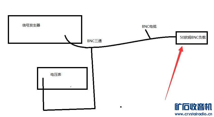

连接图入下图所示,我看到很多人测试电压表都是接了一个BNC50欧负载,但是我发现接或不接并没有什么区别,特想问问这个50欧姆负载有什么用途,希望知道的大神告诉我下,谢谢

输出空载时可能会波形失真
发表于 2023-5-25 11:09:47 | 显示全部楼层
信号发生器一般是50欧输出的,其给定的输出指示电压也是以50欧负载为前提的,而电压表一般是高输入阻抗,直接接信号发生器的话,信号发生器的实际输出电压就和指示电压不相等了,所以要接负载,然后测量负载上的电压
一般来说,50欧输出的信号发生器,输出正弦波的话,如果输出端开路,测到的电压幅度是指示电压的两倍
发表于 2023-5-25 23:16:14 | 显示全部楼层
如果接上载电阻测得的电压没有变化的话,估计是你的信号发生器工作频率范围很低,输出级没有50欧阻抗匹配电路,输出阻抗远小于50欧姆。
我是这么理解的,信号发生器信号不是闭环的,就是他不知道输出端口的实际电压。因为发生器输出有一个等效阻抗,外部接入时也有一个输入阻抗,要使外部输入阻抗分掉的电压符合信号发生器标称值,就要进行阻抗匹配。
比如信号发生器内部阻抗是50欧,然后输出5Vpp时,这个5Vpp实际内部要产生多少电压,外部才是5Vpp?当内外阻抗都是50欧时,BNC口两端电压就是50% 实际电源电压。所以实际产生的电压是10Vpp。
如果接入的是高阻抗仪器,内阻可能是1M还是10M甚至更高,欧姆定律,绝大部分电源电压分到BNC口两端,内部50欧分压很少,这时同样设置,外部测量电压Vpp会变成10V左右。

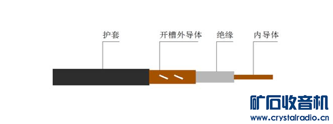

我们先了解一下传输线的相关知识,传输线是用来传播信号能量的,它有很多种类,比如,同轴电缆、微带线、带状线等等。常见的射频电缆就是同轴电缆,一般它是由内导体、介质、外导体和护套组成,不过还有一些会有多层屏蔽层和保护层。
下面是常见的同轴电缆的结构示意图:
同轴线缆

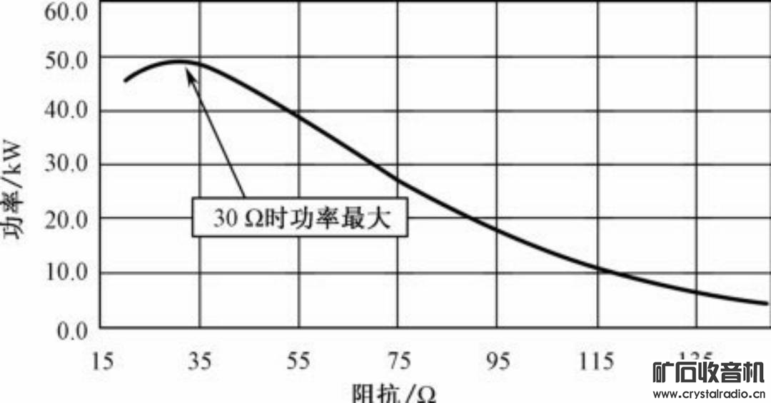

这里又要提到大名鼎鼎的贝尔实验室,贝尔实验室在不同参数的同轴电缆上做了很多实验,发现同轴电缆其特征阻抗在30欧姆时承受的信号功率最大,而在77欧姆时信号的损耗最小。
损耗和阻抗曲线图
最大承受功率和阻抗曲线图
为了兼顾最小损耗和最大功率容量,于是就在77欧姆和30欧姆之间,折中选择一个50欧姆的特征阻抗,因此,大家都约定俗成的统一选择50欧姆作为特征阻抗了。

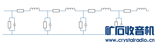

另外一点需要注意,这里的阻抗并不是指的其内部导线的电阻是50欧姆。如果用一个万用表在导线的两边测量电阻,你会发现它的读数是0。实际上,它是指的是整个传输线系统的阻抗来说的,我们可以将传输线看做n个电阻、电容、电感组成的电路,我们可以用下面的等效电路表示:
同轴线等效电路

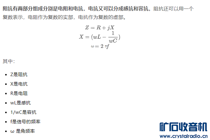

阻抗有两部分组成分别是电阻和电抗,电抗又可以分成感抗和容抗。阻抗还可以用一个复数表示,电阻作为复数的实部,电抗作为复数的虚部。
ω
π
其中:
Z是阻抗
X是电抗
R是电阻
wL是感抗
1/wC是容抗
f是信号的频率
ω 是角频率
