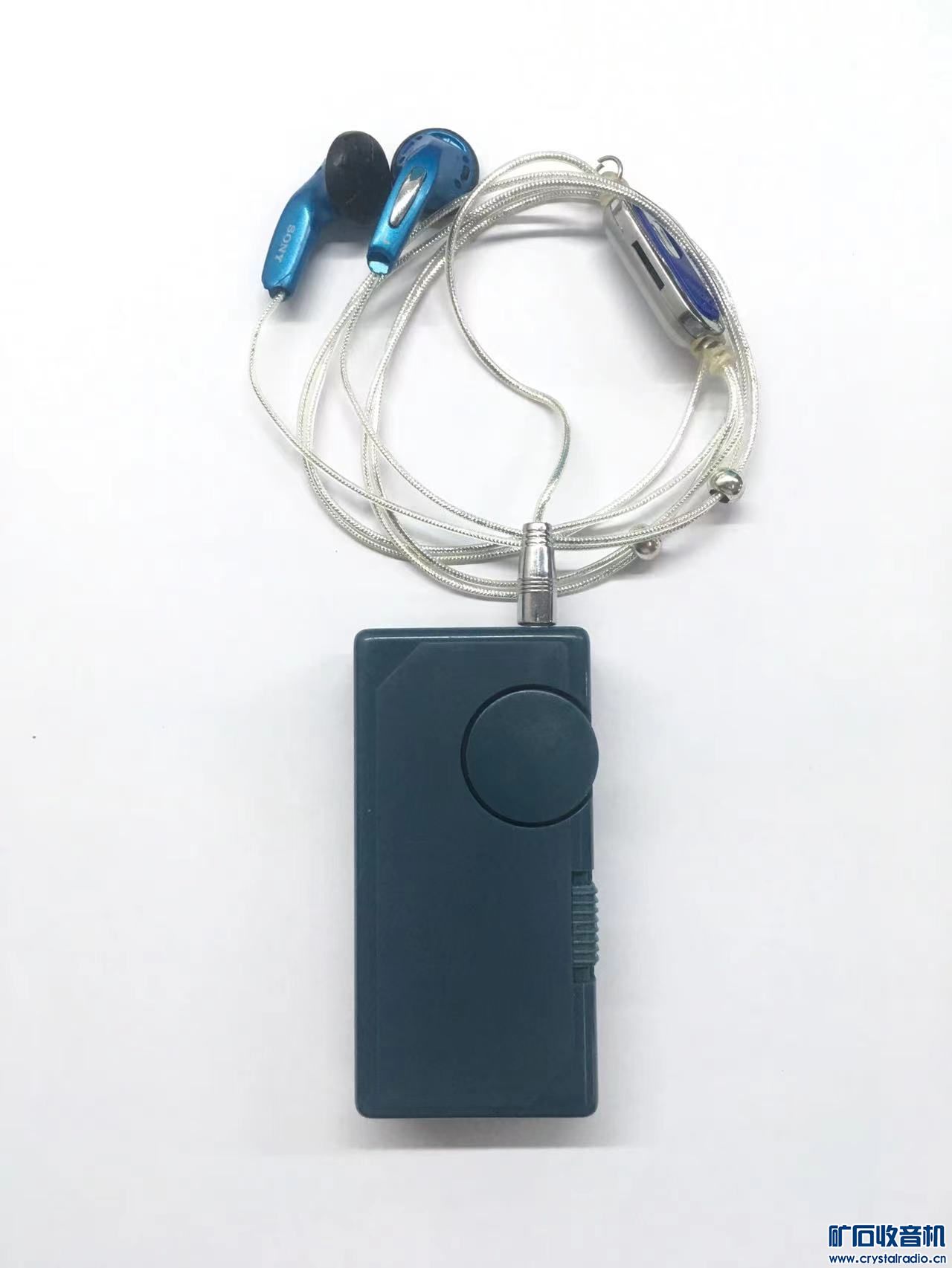

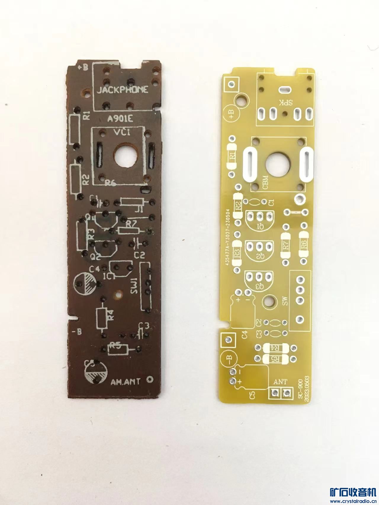

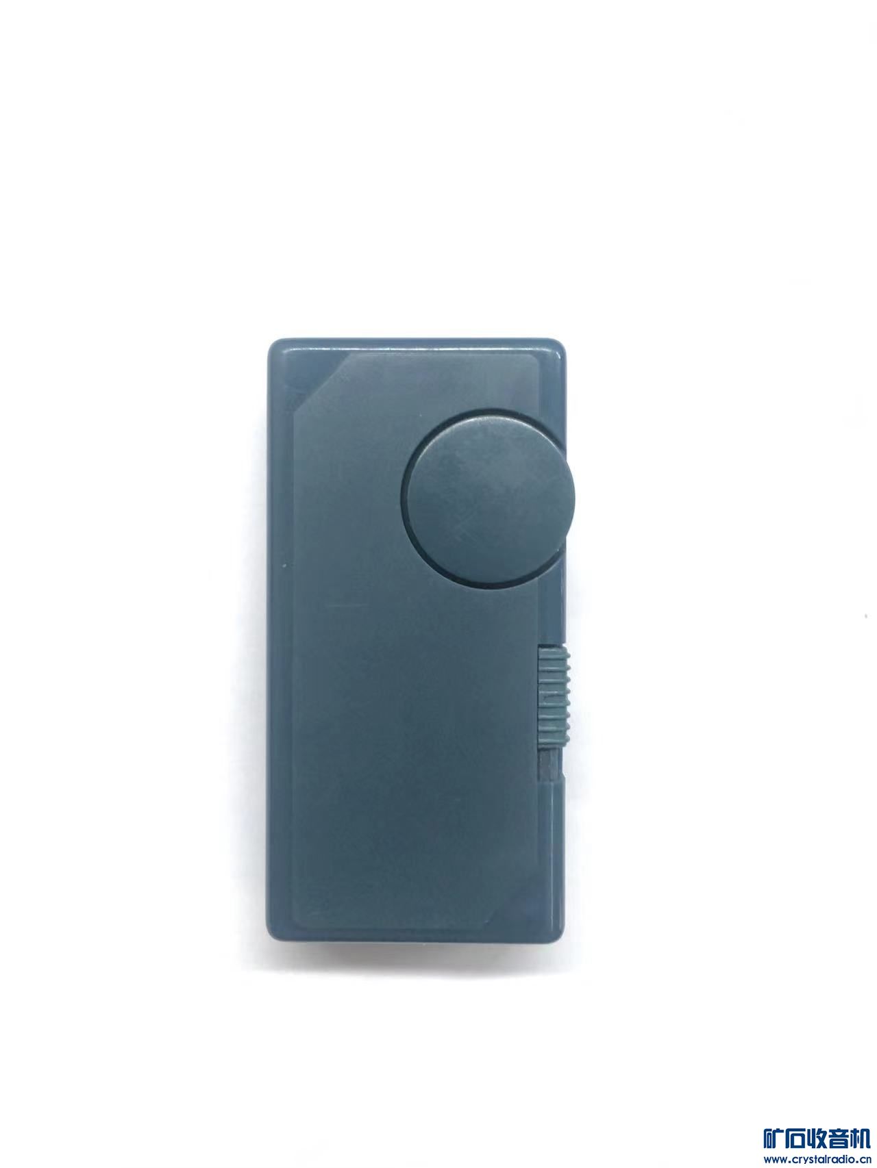

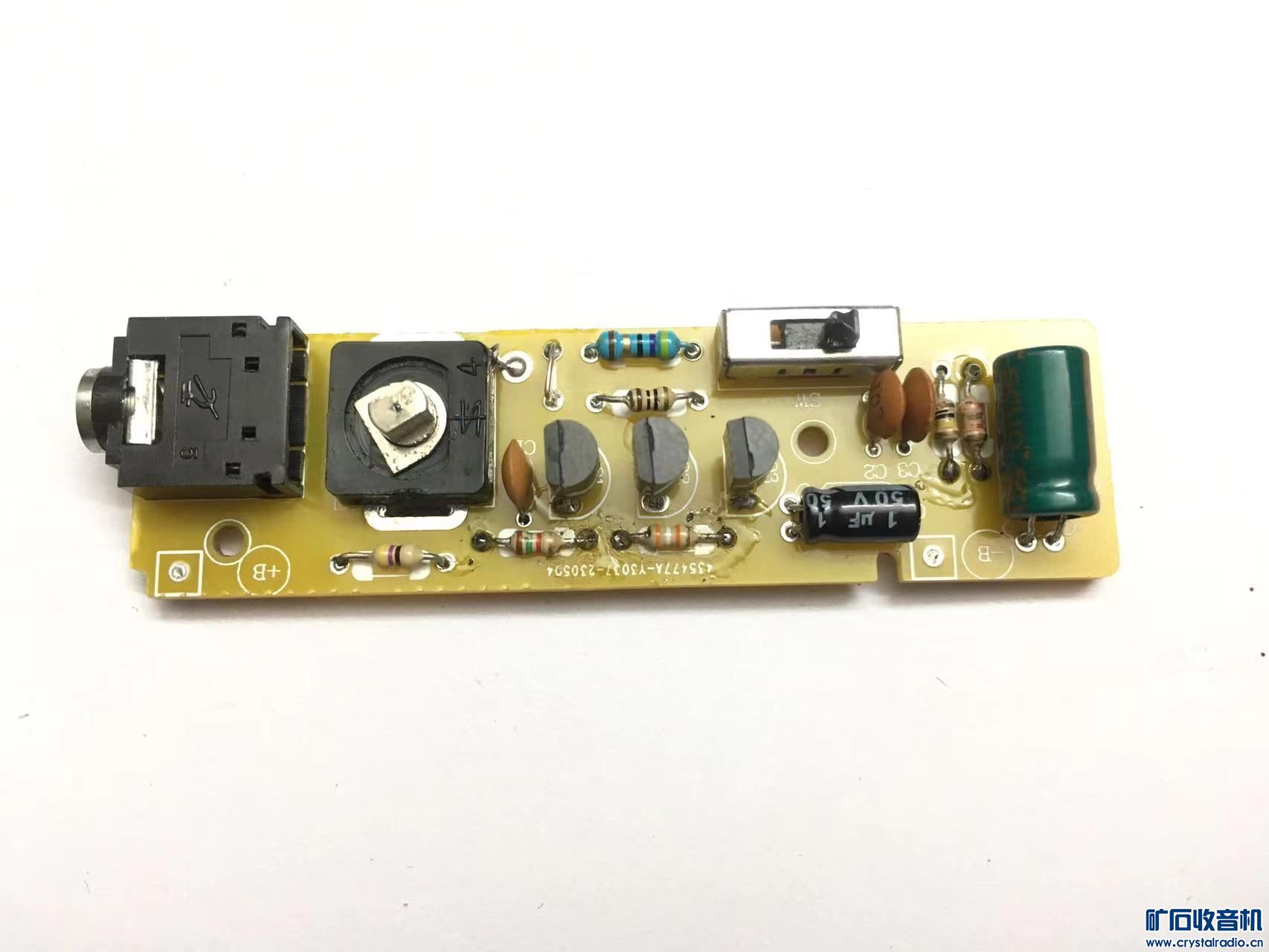

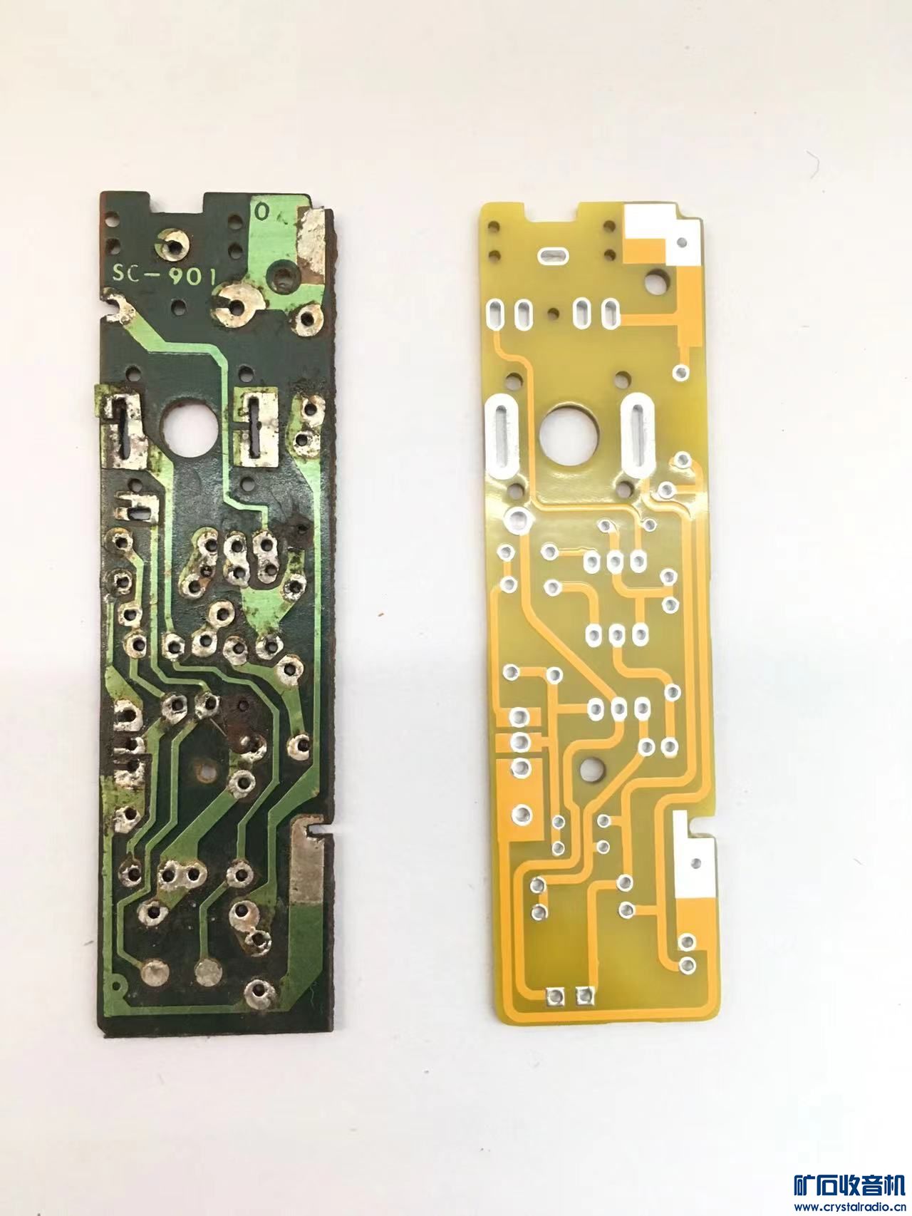

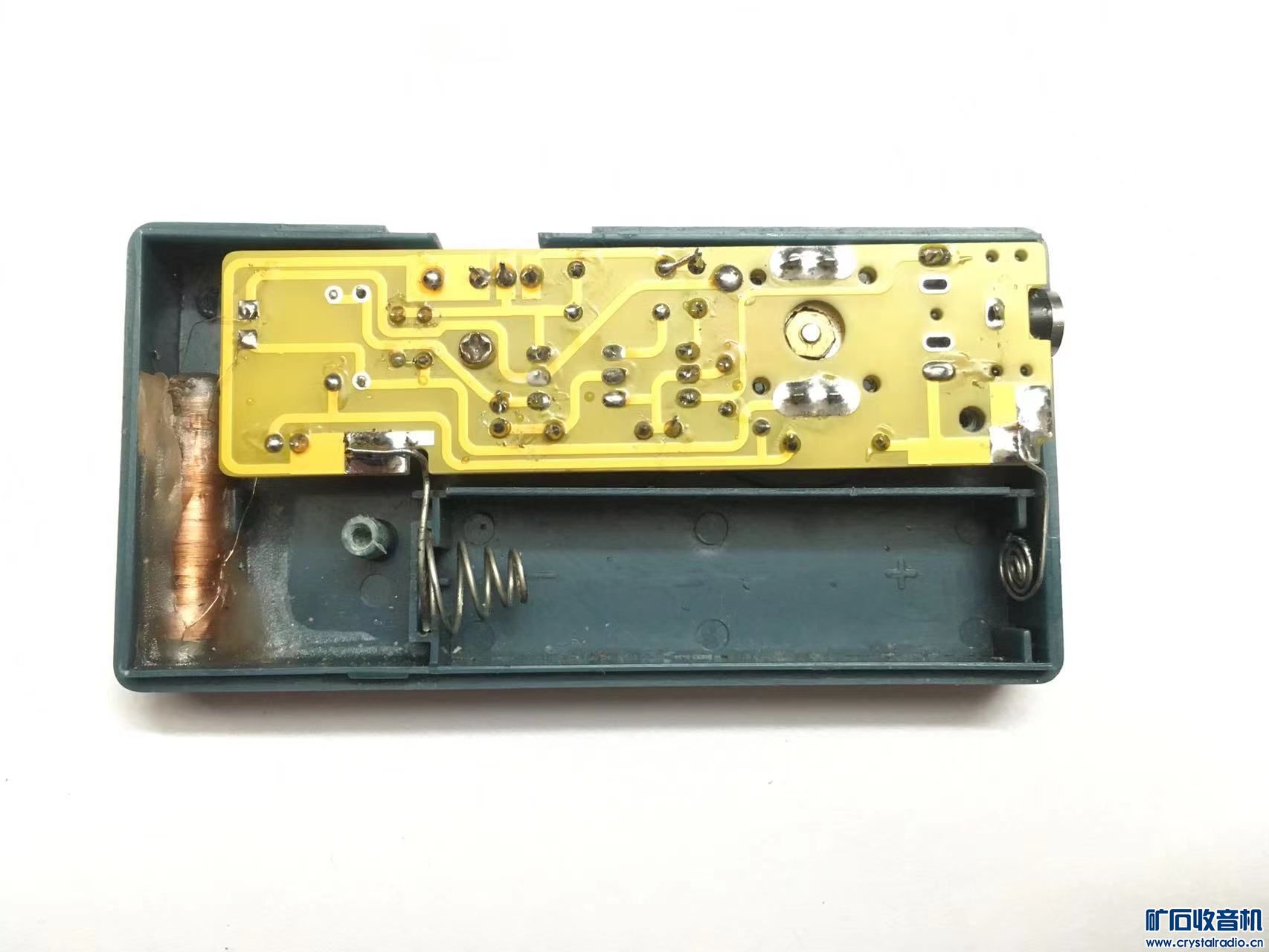

在网上淘了个坏的袖珍机,虽修好,但板子已不堪入目。
见其性能还算可以,遂抄板重装。
机子架构很简单,7642,大家都见过,不做叙述了
上图

发表于 2023-5-23 15:18:17 | 显示全部楼层
机子小巧,灵敏度怎么样??

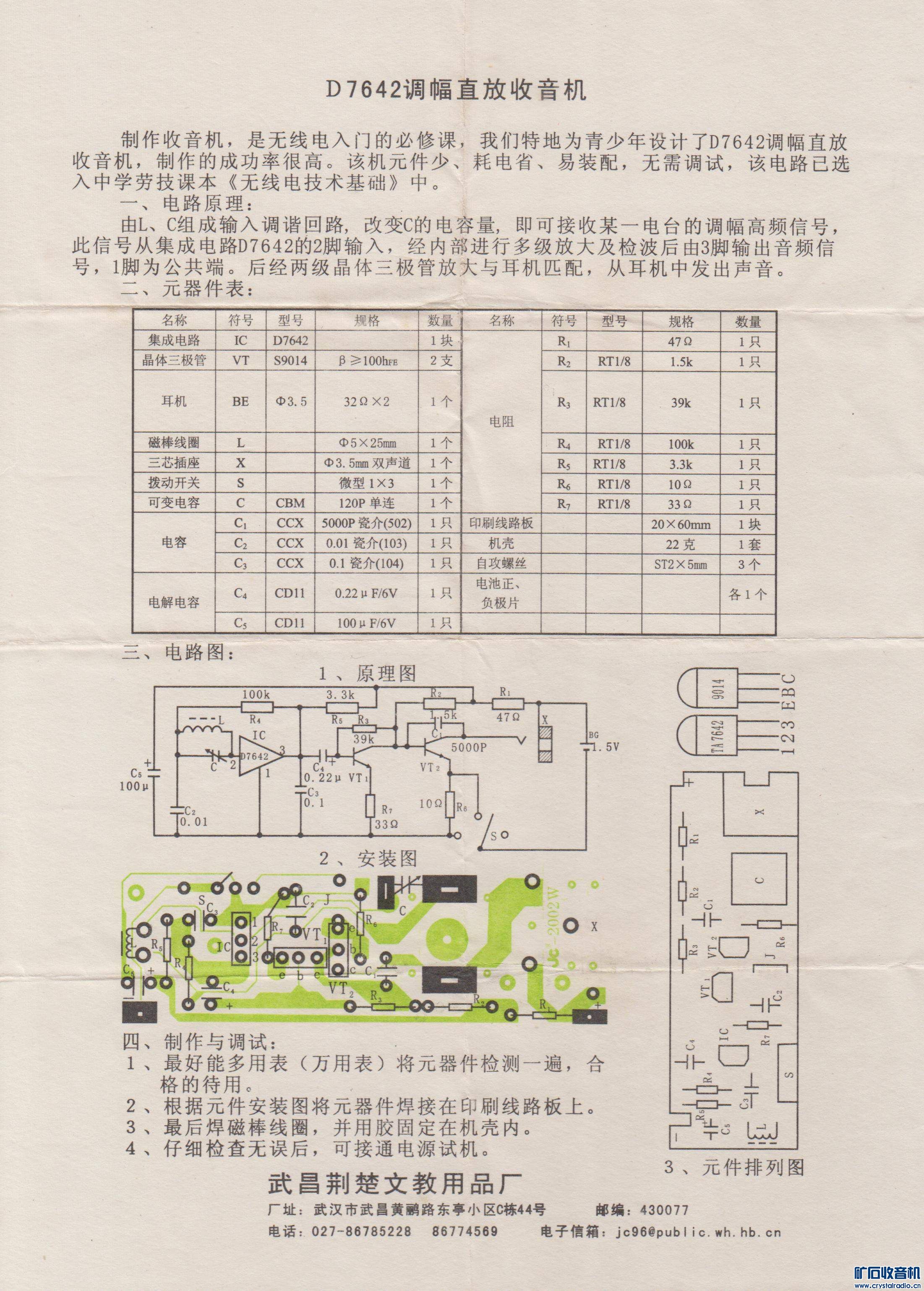

发表于 2023-5-23 15:25:43 | 显示全部楼层
老兄上传图纸,分享一下。
发表于 2023-5-23 15:29:15 | 显示全部楼层
现在画的电路板是不是必须要有过孔焊盘?单层板不支持了?

发表于 2023-5-23 16:21:04 | 显示全部楼层
板子好像不一样呀?

发表于 2023-5-23 19:08:02 | 显示全部楼层
有做单层板的,设计PCB时,孔修改成单面也可以的
发表于 2023-5-23 21:15:22 | 显示全部楼层
Q3应该叫IC1

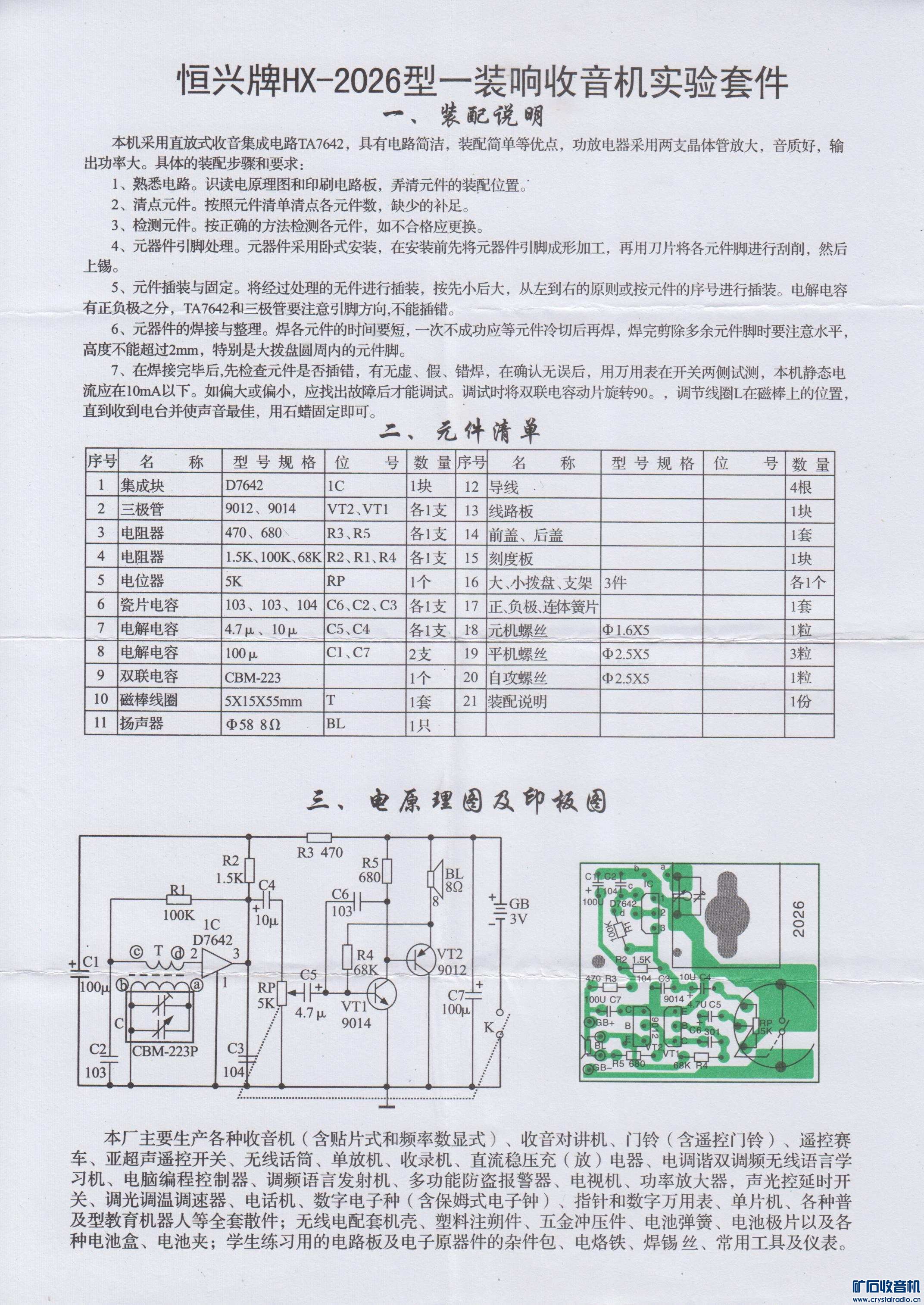

发表于 2023-5-23 22:32:11 | 显示全部楼层
这个电路图估计就是楼主老师的那个机子
发表于 2023-5-24 00:14:37 | 显示全部楼层
西北虎 发表于 2023-5-23 15:25
老兄上传图纸,分享一下。
上面那个电路图是耳塞机,音量调整分两档,用开关调整。
下面这个电路图带音量电位器和喇叭。
TA7642套件
TA7642套件
