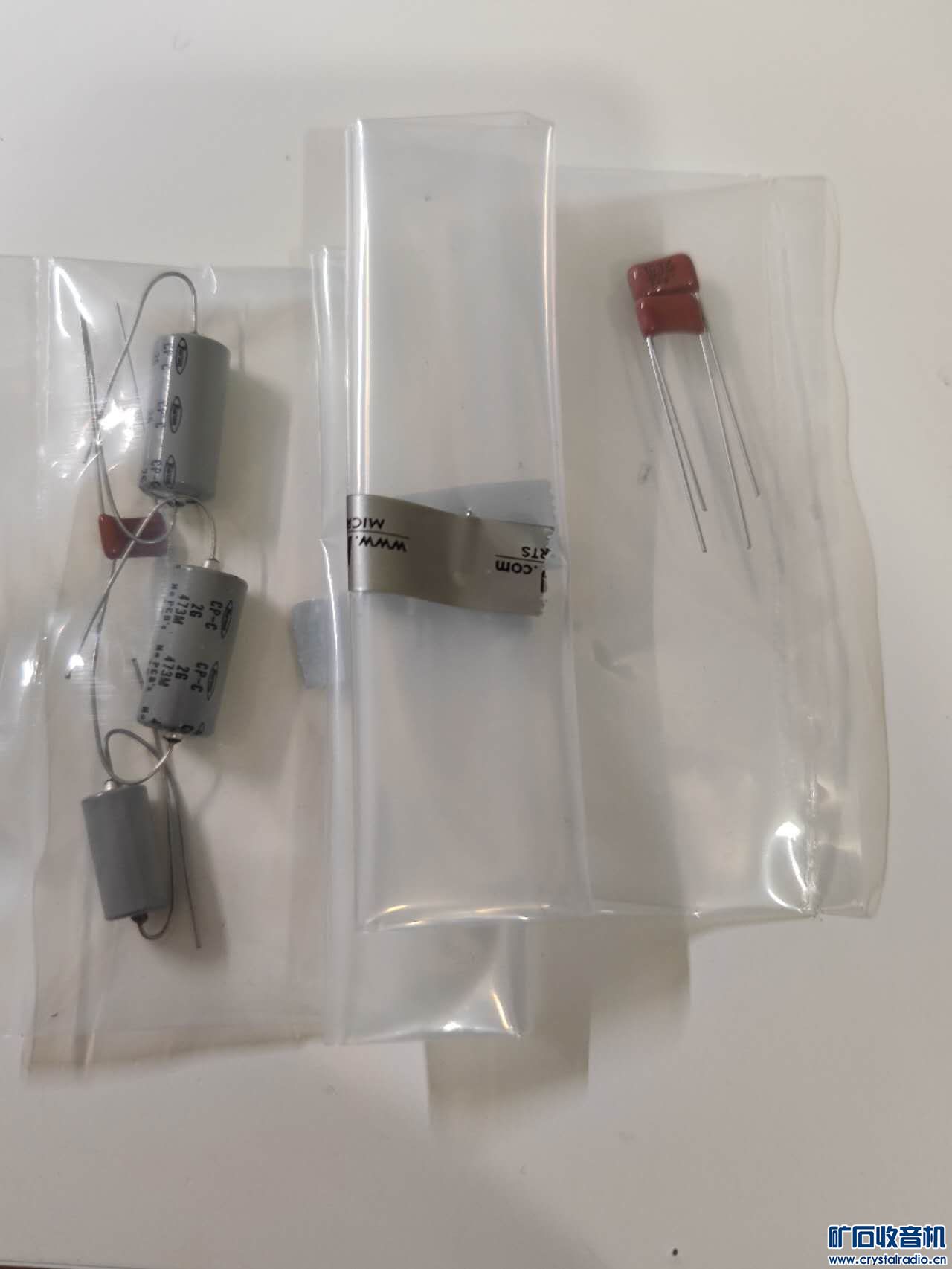

淘了个日立5灯中短波收音机,两个波段都能收到台,弱台接受效果一般,开机嗡嗡交流声大。刚买了几个电容正准备换,技术不足请教各位:
红色箭头处是直接串联天线的塑料壳纸介电容,0.0047uF,没买到一样规格的,换成0.0033uF的可以吗?还是直接和旧电容并上效果更好?
绿色箭头处两个0.01uF的,都换成涤纶电容可以吗?
感谢各位指教

天线4700P 电容,500P~4700P都可以,当然3300P是可以的,只不过最好是用高频电容。0.01的电容最好是用0.01~0。047μCBB聚丙烯薄膜电容代替。

 楼主| 发表于 2023-5-22 20:36:58 | 显示全部楼层
于海旺 发表于 2023-5-22 20:22
天线4700P 电容,500P~4700P都可以,当然3300P是可以的,只不过最好是用高频电容。0.01的电容最好是用0.01~ ...
多谢您,高频电容是瓷片电容或者积层瓷片电容(独石)?我刚才路过店里只买了这么几个,棕色的都是0.01uF的,灰色圆柱形的应该是无极性电解电容吧?两个0.047,其中一个用在电源处。灰色最小的那个是3300pF,没买其他的,有点心急,只能先试试这个了。想晚上就听上广播
 楼主| 发表于 2023-5-22 20:38:35 | 显示全部楼层
ssffzz1 发表于 2023-5-22 20:31
最该换的是右下角那2个,没看清是C12 C13还是 。C13 C14。反正就是那个大个子的电解。这2个换了,嗡嗡声基 ...
买的三个灰色的,好像是马肯的,其中两个大的是0.047uf,就是替换大个的,第一次用这样的电容,是无极性的?别爆炸了
 楼主| 发表于 2023-5-22 20:43:57 | 显示全部楼层
好的,这两个就是0.047uF的,我买了两个,马上都换了。

 楼主| 发表于 2023-5-22 20:59:36 | 显示全部楼层
ssffzz1 发表于 2023-5-22 20:51
1、你把图纸拍个正的,清晰的上来。没有图,很多东西无法确定。
2、那个电容,不可能是0.047uf,这个太 ...
麻烦您了。我买的三个灰色的,其中两个大的就是0.047uF,老电容(棕色)上写的2G473,和商店抽屉上的型号也一样。
您让拍的那个大电容里可能有2个电容吧?我估计没能力换那个了
