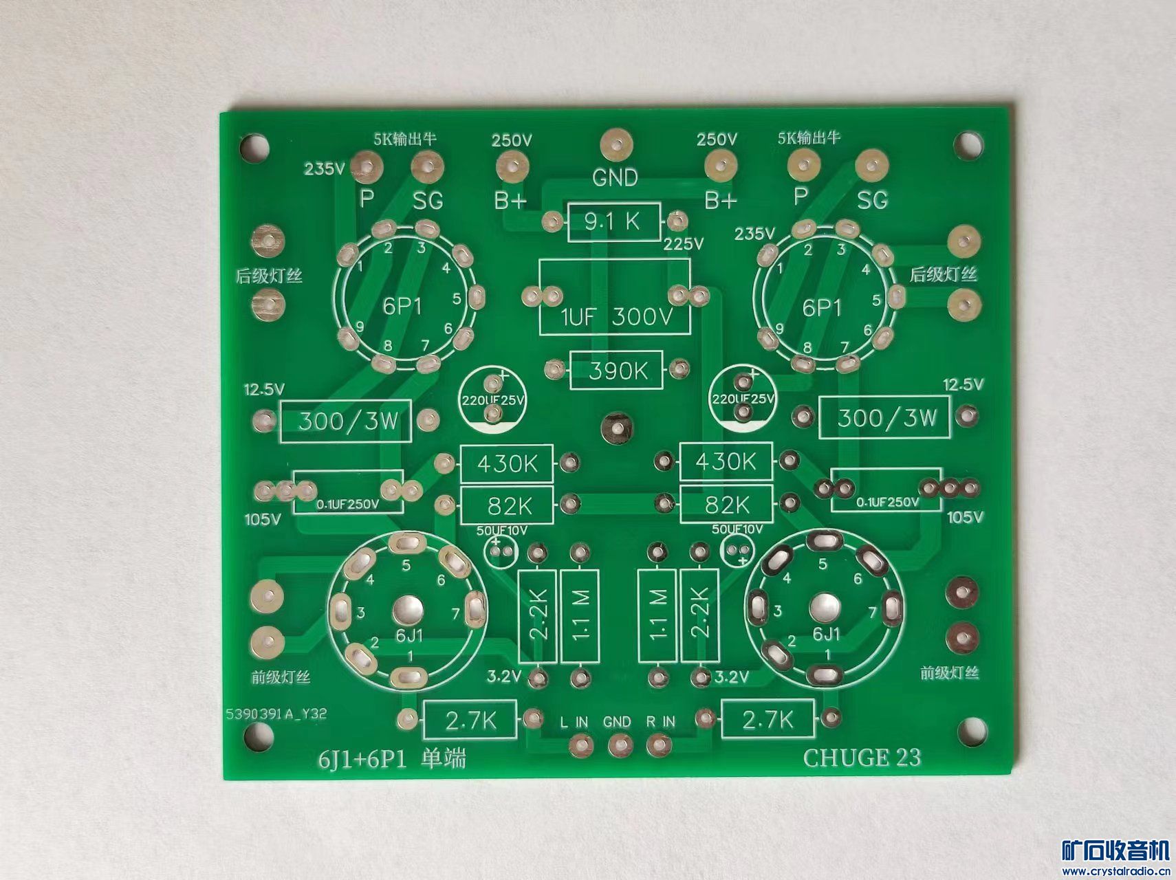

紧凑型胆机线路板分享

jupeter 发表于 2023-5-22 22:26
6P15用6N1或6N3就能搞定,6N2有点用力过猛。
老师好,感谢您辛苦设计的线路。6P15是用了以前坛里儋耳老师的线路,还请您多多指点。

66718 发表于 2023-5-23 07:46
太紧湊了,电解电容之类的元件,离发热量大的电子管太近,有点不妥吧?
你好,管座是反装的,正好电子元件在底下

更新几款板子,12AX7+EL84推挽、6J1+6P1单端
12AX7+EL84推挽
12AX7+EL84推挽
通用电源板
通用电源板
6J1+6P1单端
6J1+6P1单端
