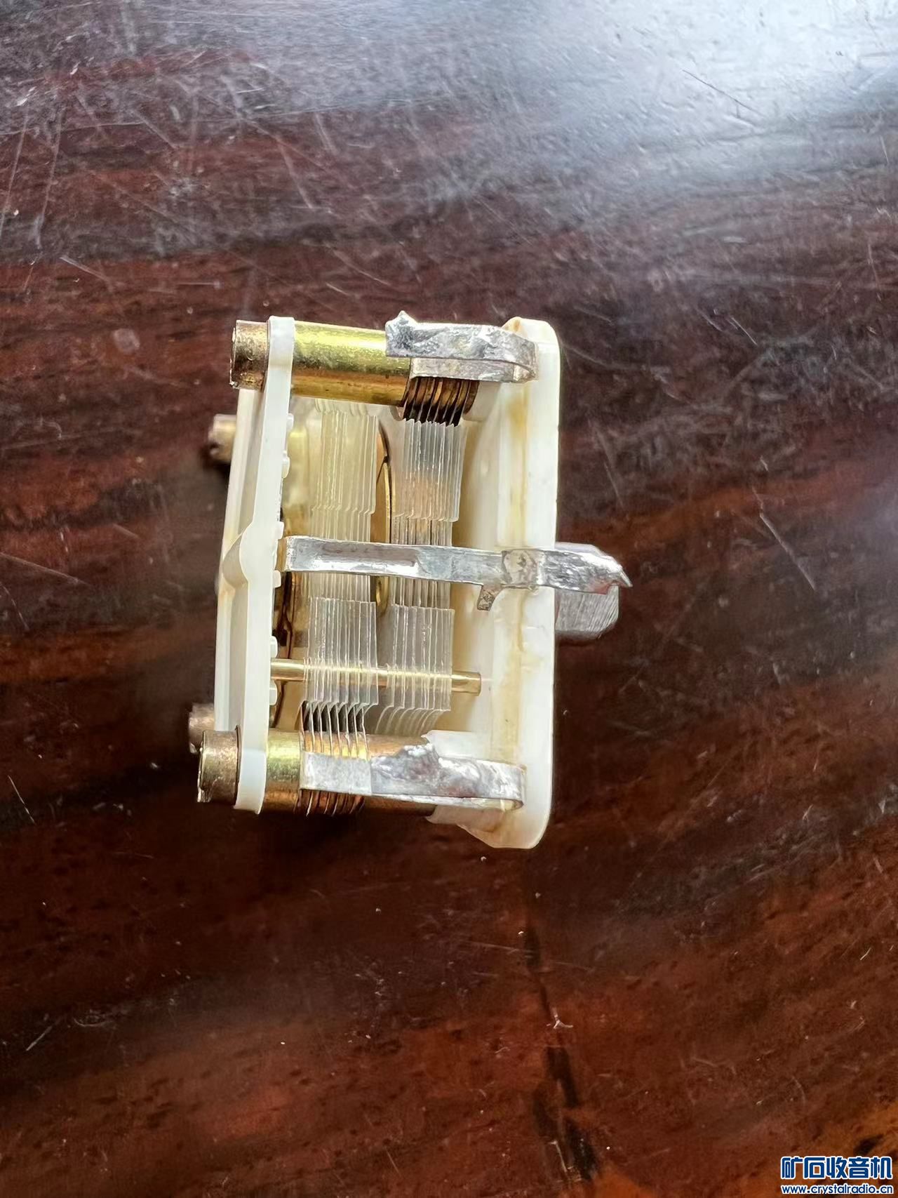

昨天拆开清洗复旦牌双联电容270,薄膜电容。拆前容值大约在270-4pf之间。拆开壳子清洗吹干容值成了1联:292---5.2pf;2联284-4.2pf
不知道这款双联可变电容实际参数多少?
补充内容 (2023-5-22 18:56):
仔细观察(放大镜下)发现,定片有些偏弯,可能是吹风机吹水的时候吹的,小心再拨平整些再测,最大280pf,281pf,最小4pf,4.2pf。这样的效果很满意了。唯一就是定片太薄了,保持平正不容易要小心从事。

非常有耐心和细致,应该点赞!!!!双联电容标的只是标称值,和实际值有一定范围的偏差是正常的。

早些时候我也拆过,基本就是考验耐心和小心的课程。通过了,佩服。后期发现不必要,如果旋转角度正常,只是受潮或灰尘引起的噪音现象,多费一点100%酒精,从四个眼子灌进去,多洗几次,彻底晾干后,oK。如果能无限角度旋转,或者调台动片不动(只能收个把台或杂音,其它都正常,建议换一个。从配件机拆一个。某鱼上不含运费居然要18,貌似没焊接过。

赞,心灵手巧,我是没这个耐心。清洗后容量有些偏差没关系,应该能用,实际使用时还要并联微调电容调整的,微调电容的值就要大于偏差值。

容值完全正常,合格品总是有一点富裕的。
不知道这款双联可变电容实际参数多少?
整体感觉这个双联电容质量性能很好了。定片里面是用的铝材料,上下2片用纯铜。定片用的是黄铜(虽导电性差了些但定片厚足以弥补)所以整体Q值能有效提升。名牌不虚传。

 楼主| 发表于 2023-5-27 10:54:48 | 显示全部楼层
lhfhuanh 发表于 2023-5-26 23:12
用什么洗????
用酒精洗洗,再吹干,过程要轻柔仔细。不要弄坏定片动片。
