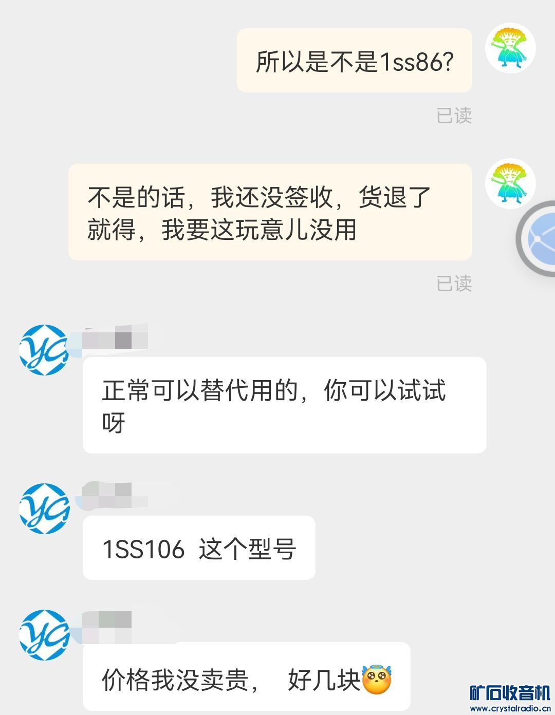

一问卖家,卖家自信答曰“1ss106”。曲线倒是大概不离了,封装丝印还是不对Datasheet,人106丝印俩圈带个H你这就一个圈挂个H。

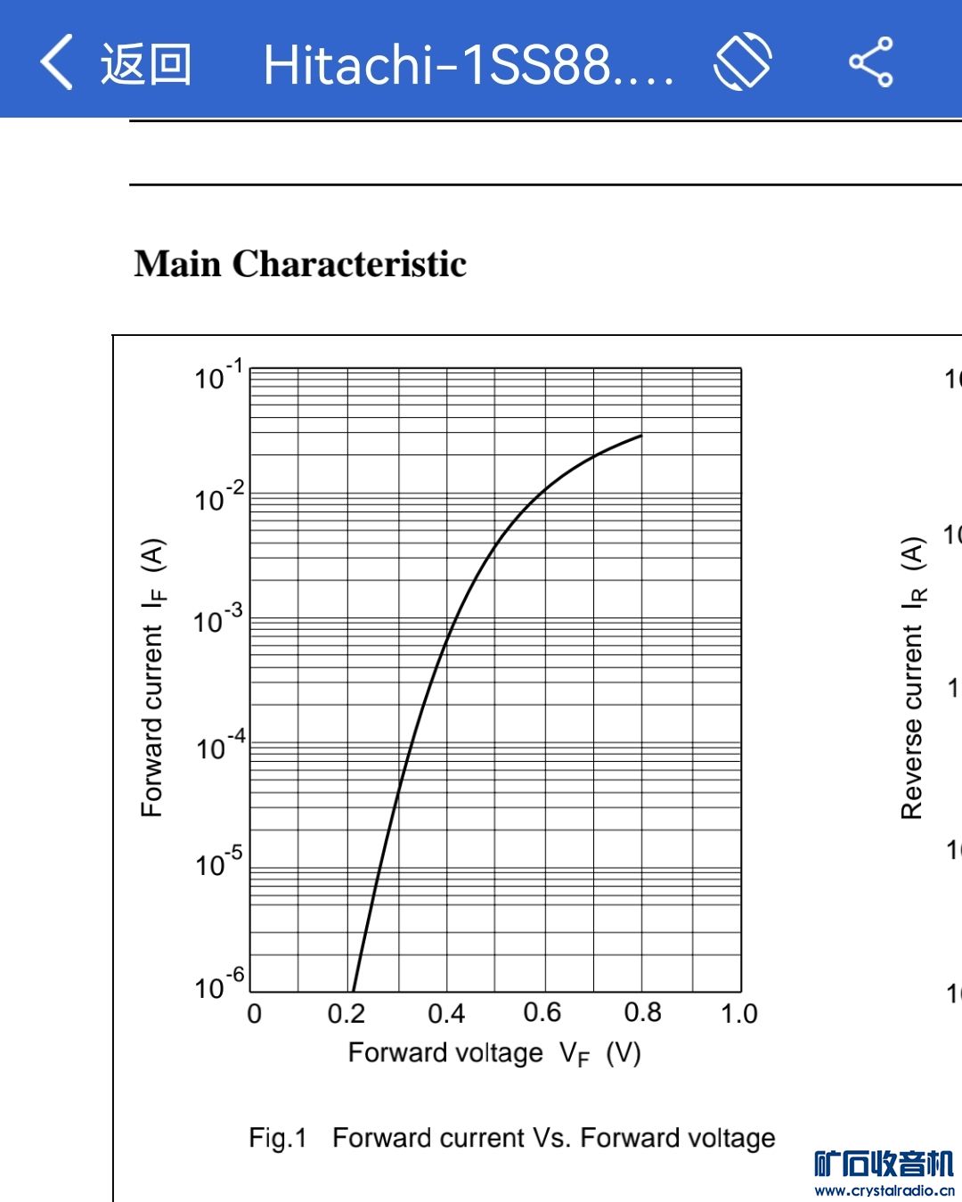

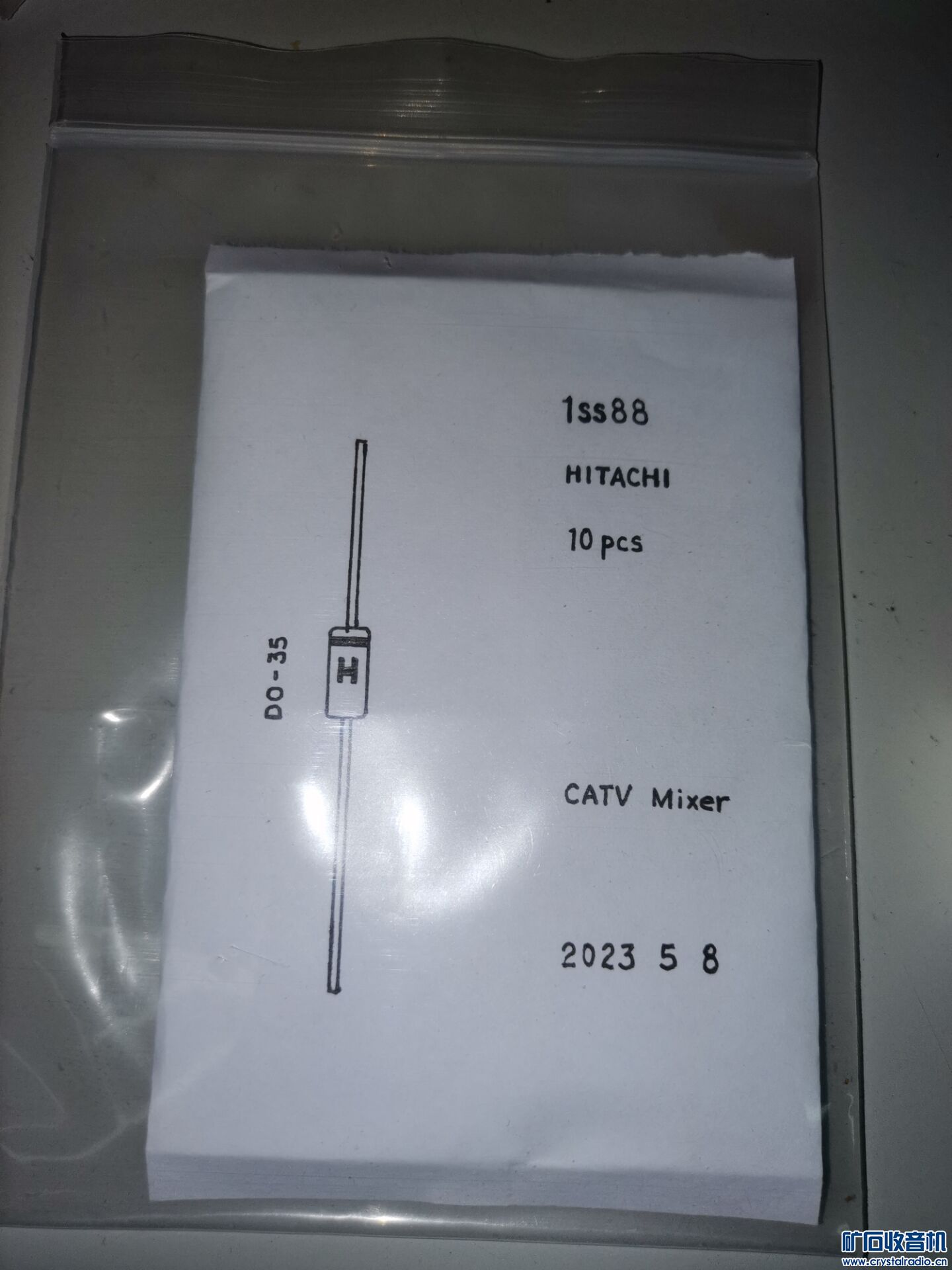

最终查对版是1ss88,CATV Mixer Schotcky Diode,超高Rd(常温25℃时10MΩ以上)混频管。
重新包封的1ss88
重新包封的1ss88
1ss88正向特性:

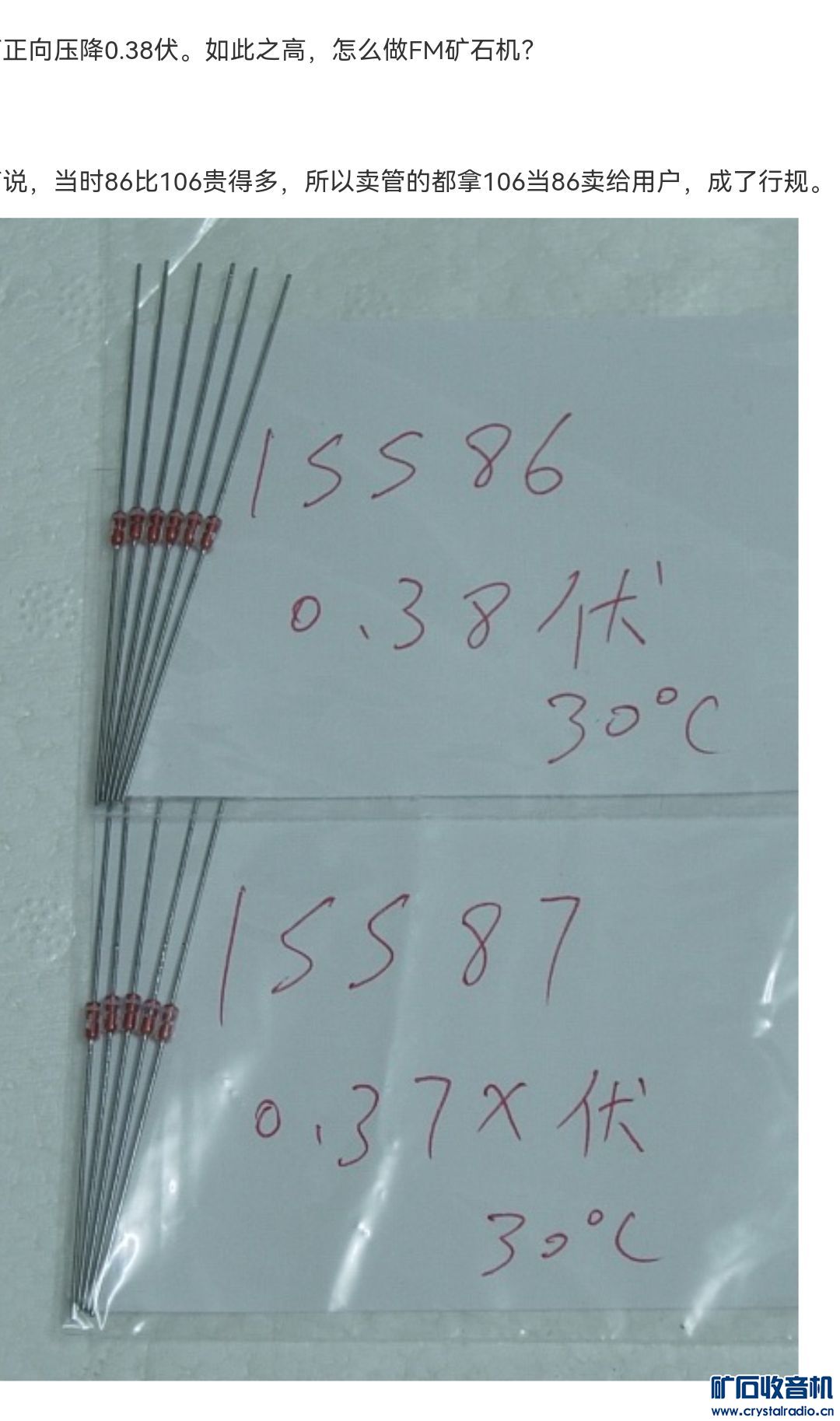

然后又从一个卖“1ss106”的手里搞到了一些正版货1ss86,主要是他自己贴了实测压降的测试图片,虽然他铁骨铮铮说“压降低的是1ss106”,但是Datasheet卖了他。
正品日立1ss86
正品日立1ss86

龙虾中招图,两包都是1ss88
龙虾中招图,两包都是1ss88
某虾曾经跟我出过一样的岔子,他那两包也是1ss88
