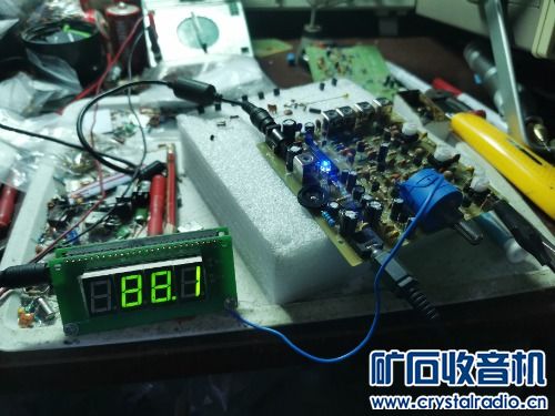

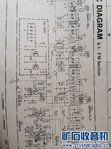

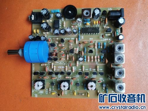

山水旗舰机型9900,玩的人都知道,高频头部分很有特色,高灵敏度,2级双栅场效应管高放,场管混频。集中滤波器,带agc,集优秀性能于一身。原机采用空气联,这个太霸道了,上哪里找呢?一不做二不休,干脆给改成电调,想几联就有几联。经过一天的画板设计,搭配性能优秀的中放芯片LA1260,外围电路简洁。增益高。经过一个星期的漫长等待!嘉立创板子到了。用了一天时间焊接调试,一次成功。收台确实太多了!音质也相当优秀。晚上好好享受一下。无论好还是不好,都是自己做的,累并快乐着!
 楼主| 发表于 2023-5-21 21:50:47 来自手机 | 显示全部楼层
继续补个接收状态的图。

TA2057是不是优于LA1260?你这个是做的几联调谐的?这个是仿山水的吗?双删及其其它元件都是网购的吗?
 楼主| 发表于 2023-5-22 00:13:22 来自手机 | 显示全部楼层
没有做过2057,对其性能不清楚。元件肯定网购啊。

如果用贴片元器件,体积会小很多。

板上的所有中周是自己绕的吗?有没有具体参数
