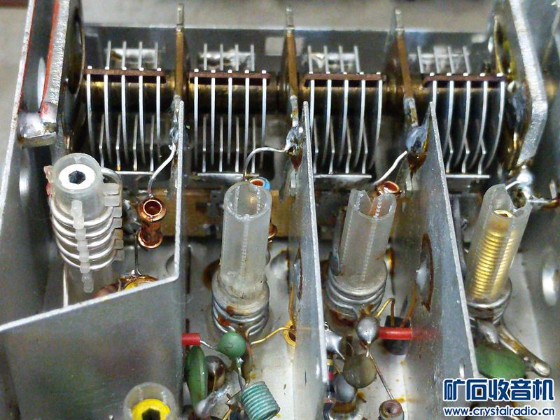

六、FM高放
这个高频头本身没问题,问题在于要改频,原机日频,76-90,要改到87-108 。
要改频,就涉及2个物件,电容和电感。
1、老电容的情况
原机器的本振频率是
>>> (76-10.7)
65.3
>>> 90-10.7
79.3
本振电容的变比就是:
>>> (79.3/65.3)**2
1.4747554577881798
电容(可变电容,微调电容,垫整电容,杂散电容)的变比是频率比的平方。这里就是1.475,也就是可变电容本振联从最大调到最小,容量变化比率应该是1.475.
天线电容变比是:
>>> (90/76)**2
1.402354570637119
因此本振端的垫整用了10pf,天线端的垫整用了20pf。以达到上述比值。
2、要求新电容的情况:
>>> ((108-10.7)/(87-10.7))**2
1.6262099149903204
>>> (108/87)**2
1.5410225921521998
要扩大变比,就需要减小垫整电容的值。
因此我将本振垫整电容减小到7.5pf(8pf的标称,用RLC筛选了一个小电的)。
将天线垫整电容,减小到了17.6pf(18pf标称,用RLC筛选了3个小的,并一样大的)
这样再通过微调电容的调整,基本能够达到覆盖。这个值我没细计算,我是估算的。最后的结果是正确的,可以实现统调。
3、旧电感的情况
旧的线圈是带磁芯的,本振是6圈。天线是4圈(也可能3.5圈来着),大概1.5圈处抽头。
不过几个磁芯都拧不动了,强拧的结果,大家都知道的,塑料螺丝刀完蛋,磁芯完蛋,同归于尽了。最后把磁芯敲碎,拿出来了,只弄到一个完好磁芯。
对于本振线圈,我是这样做的:
a,旧的先不要动。检查下机器的覆盖频率,然后计算出来本振频率。
b,拆下来旧本振线圈,用RLC测量电感量。RLC一定要预热,并做清零。这样得到一个比较精确的电感值。
c,然后通过这个电感值计算出来电路里的电容值,因为这个电容没法用RLC直接测量,电路未通电,通电,以及电桥的测量参数,探头等都有影响。因此用电感值来计算,比较准确。
譬如我这个机器的本振线圈的电感量是0.178uH,那么电容应该就是:
>>> ((1/(2*pi*79.3))**2)/0.178
2.262944414406807e-05
>>> ((1/(2*pi*65.3))**2)/0.178
3.3372896258177156e-05
>>> (我好像用错单位了,不纠结错在哪里了)
22.6-33.4pf
用这个电容去估算新的电感量
>>> ((1/(2*pi*(108-10.7)))**2)/(22.6-5)
1.5202041540461253e-07
>>> ((1/(2*pi*(87-10.7)))**2)/(33.4-5)
1.5320496760175832e-07
我没有去细推公式用PYTHON反复试了几次就逼近了。后面的-5,是准备扣除的电容(先会10pf换了7pf,有3pf了,然后再调一下微调,就够了)。
总之这些都是估算的量,实际上机后再调整。用手里唯一剩下的一个磁芯,用原来的骨架重新绕了本振线圈,圈数为4圈。旋入磁芯,RLC测试可调范围,基本符合要求。
实际上,装机后一次性成功,没有重绕,磁芯旋入线圈约3/4,很完美。按照AM频段一样的方法拉覆盖,不过反复调整了4-5次才拉满。

对于天线线圈,本来想重新绕,后来想何不试试呢?
反正已经没有磁芯了,我就用铜棒代替,铜棒的作用和磁芯想反,黄铜棒可以减小电感量。
非常幸运的是,L101 L102在旋入10mm左右的黄铜棒后实现统调,L103连黄铜棒都不需要就可以了,只使用了空心线圈。按照这次经验,一般来说一个磁芯的变化量有8M左右,黄铜棒小的多,有4-6M左右。
这样天线,只是把电容降低了3pf,把电感磁芯更换为黄铜棒了。
这个TU-777的收音头,有国际电压版本,国际电压版本里图纸里就是10pf,3*20pf的垫整电容,我怀疑国际版本用的很可能就是黄铜芯,而日本频率版本用的就是磁芯。我不知道国际电压版本覆盖到108还是104,如果只是覆盖到104,可能都不用动电容。
FM频段,我统调用的频率是92,102两个频率,三个天线线圈都能实现统调,骨架内插入小磁棒或小铜棒,接收信号都减小。频率实际覆盖在86.5-108.3左右。
最后调整下L104,这个频率是10.7M的,上下2个磁芯,但是是松耦合,尖峰波形。不过L104的Q值不高,后面电路以及频段开关等拖累的。
调整FM高频头的时候FM信号要小一点,如果达到FM中放限幅的话,你调前面,后面都没有变化,无法感知。
 楼主| 发表于 2023-5-21 19:57:44 | 显示全部楼层
总结改频的几个要点:
1、本振垫整电容,和天线垫整电容都要改小些,大概按照原来2-3%的量去减吧。
2、本振线圈大概在4圈,天线线圈大概在3圈。如果线圈不准,可以用如下方法调:
a,空心线圈调间距。
b,加入磁芯增加电感量。
c,加入黄铜棒,减少电感量。
我估计一般机器4.5圈的本振,3.5圈的天线,可能空心线圈就够了。
最后还留下那个立体声控制,还有信号指示表,还都立体声分离度,还有度盘几个物件了。

补充1:
今天把中放又校核了一下,见2楼。
维修SANSUI TU-777收音头-5FM中放
http://www.crystalradio.cn/forum ... &fromuid=256350
(出处: 矿石收音机论坛)
同样高放也需要校核一下,一来是中放动过了。另一个是当时我手里没有铜螺丝,我用了一端铜棒塞进去的,由于不带螺纹,容易滑掉。
调整方法和前面的一样,这是更换好了铜芯后的情况。
经过最后的调整,中间两个线圈 L102 L103都不用铜芯或磁芯了,只有L101还是电感量有点大,所用用了一段铜芯,不过也能看出来铜芯基本没旋入,也就是说调整的量很小。
要校验需要加入铜芯还是磁芯,或者是说里面的铜芯或磁芯应该是往里拧还是往外拧,又或者是校验统调是否准确,需要用到下面这个物件。
一根铜棒,伸到塑料骨架里去,如果信号变好,说明:磁芯的话需要往外拧,铜芯的话需要往里拧。
一根磁棒,方法和铜棒一样,不过调整结果是相反的。也就是说如果信号变好,磁芯往里,铜芯的话往外。
这个铜棒最好是和手绝缘的,我是套了个黄腊管,不过不太好,因为手上的信号容易通过线圈混进去,导致调整不准。
因此最好后面一段改成塑料棒,前面和铜棒接起来。我那个磁棒就是这样,不过后面 是一端木棒,也是可以的。
当然,有干扰也不要紧,把手拿开即可,就是不方便。
