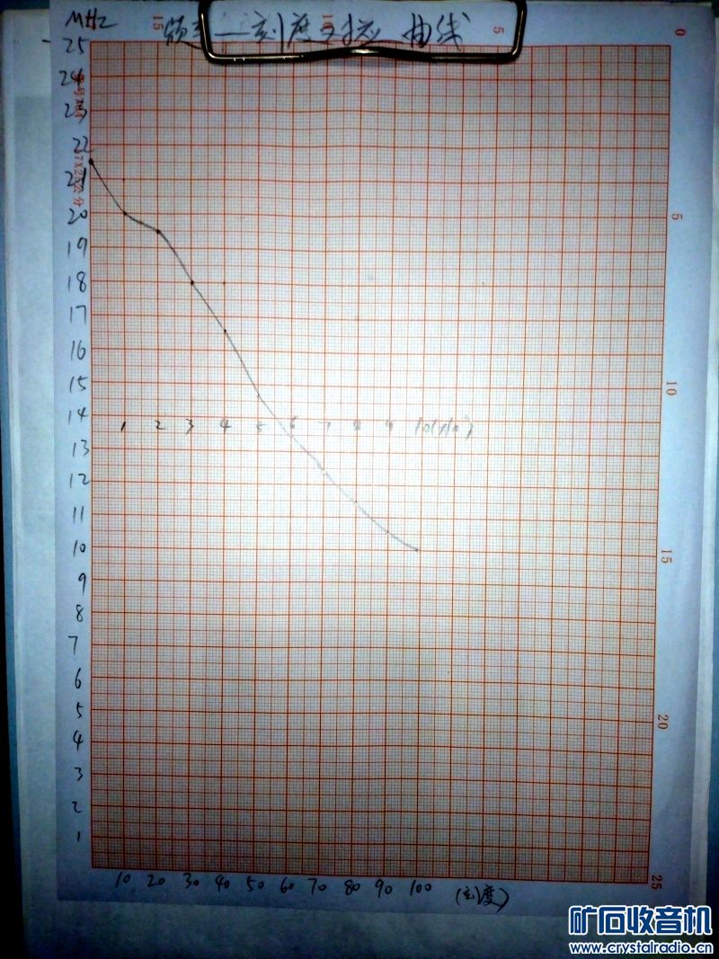

楼主: 6a2j
新做了一台直流两灯接收机
发表于 2023-5-22 03:24:55 | 显示全部楼层
应该2P2在前头,3Q4在后头。
发表于 2023-5-22 09:03:20 | 显示全部楼层
请教乙电是什么电源??
 楼主| 发表于 2023-5-22 09:33:51 来自手机 | 显示全部楼层
晓东电子 发表于 2023-5-22 03:24
应该2P2在前头,3Q4在后头。
3Q4跨导比较大,所以我把它用在前面了,多少能提高一点灵敏度
 楼主| 发表于 2023-5-22 09:35:18 来自手机 | 显示全部楼层
gzq1963 发表于 2023-5-22 09:03
请教乙电是什么电源??
五号电池串联,用了三只能装十只电池的电池盒
发表于 2023-5-22 10:27:28 | 显示全部楼层
正解,玩再生机高手
 楼主| 发表于 2023-5-22 23:11:53 | 显示全部楼层
这种机器的标准用法,是需要频率刻度对应曲线图的,今晚花了点时间,把它给做出来了,收听的时候,按图索骥即可。
