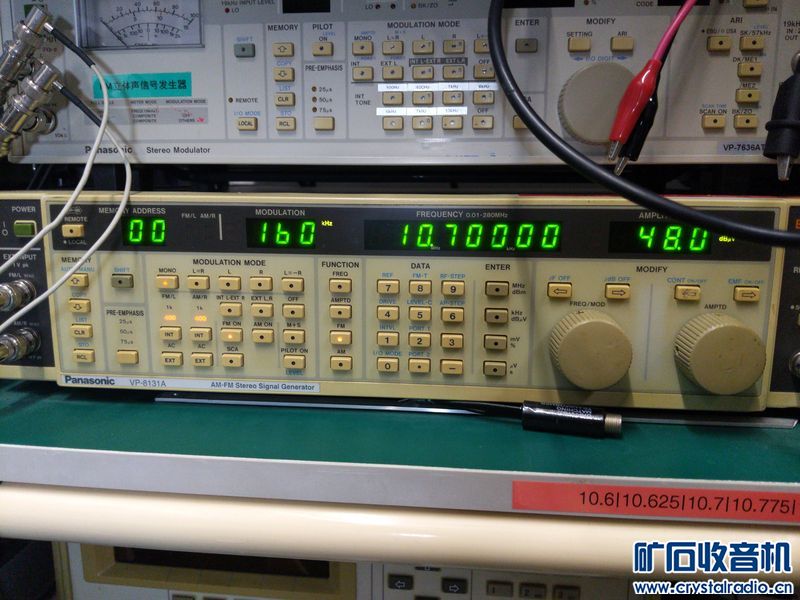

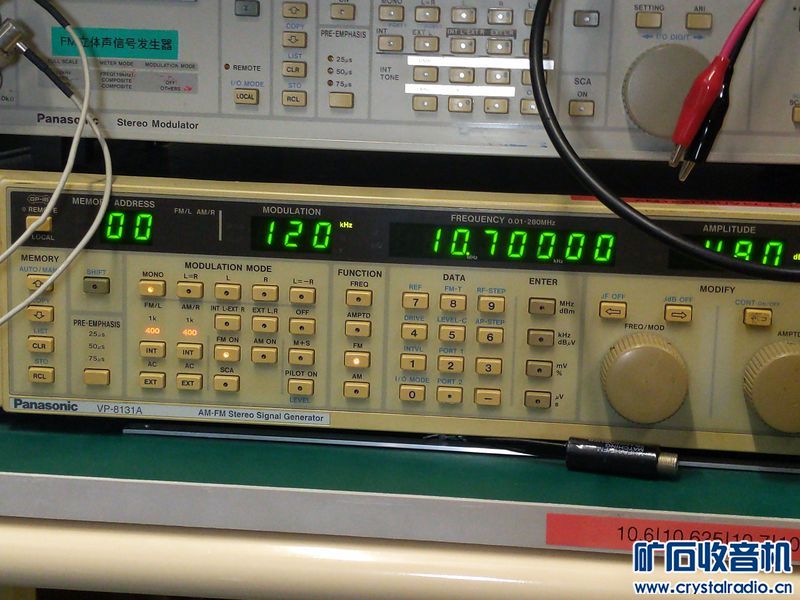

我一般是在用扫频仪调整完毕后,再用如下方法校核一遍:
a,2A处注入10.7的FM信号
b,2K处接万用表DC直流档,监控此处的直流电压为0
c,2k处接示波器,交流耦合。

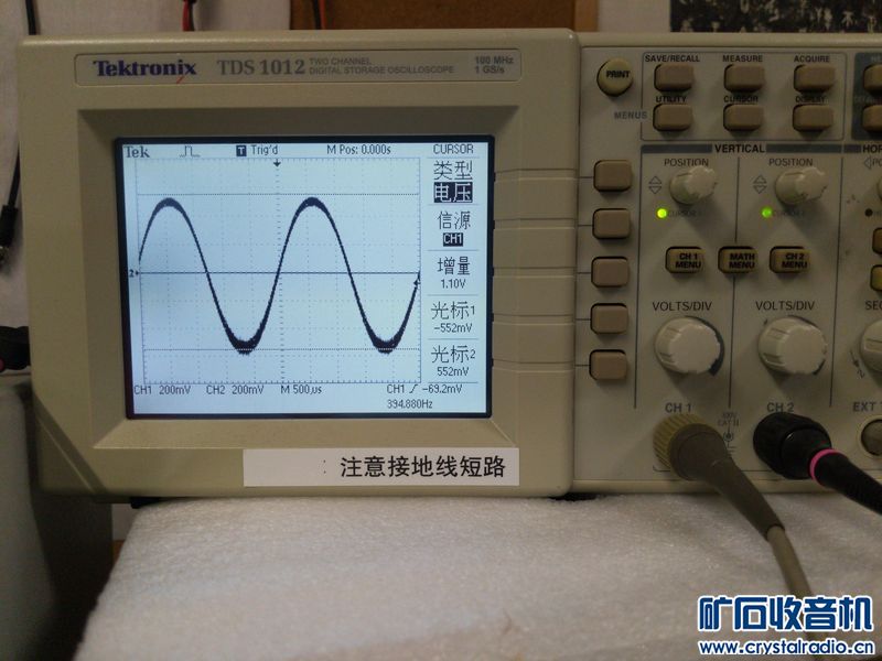

将信号发声器将频偏加大,同时观察示波器,直到音频信号出现削波为止。
如果DC电压不为0,那么调整T204的次级。如果不是同时上下削波,那么调整前面的各级中周。这里不能做大幅的调整了,因为扫频仪扫过后基本是准确的了,微调而已。
可以看到频偏到了160k才出现削波,说明FM中放的通带至少有300k了。
在120k的时候当然是正弦波了。
不过上下稍微有点不一样大,应该还是某个中周调的不太到位。原机器失调不大,因此我没用绝招。总体来说立体声是没问题的。

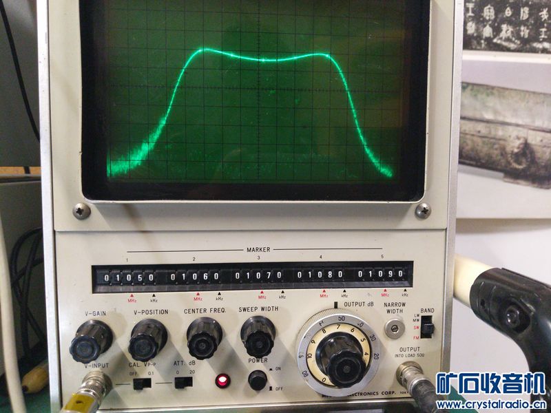

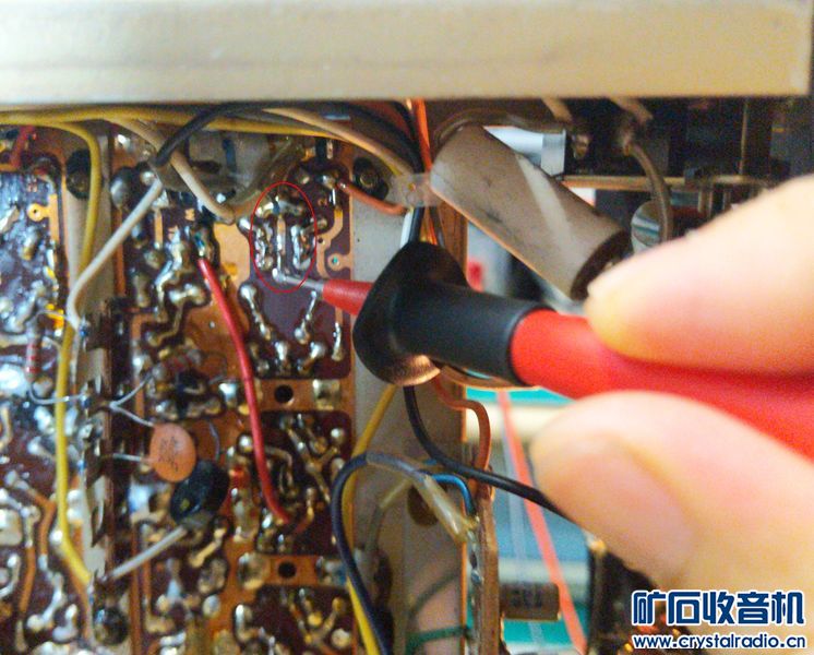

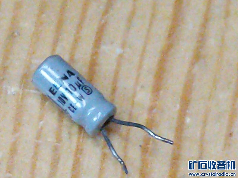

看电路图以及实际的板子,要监测FM中频信号,有好几个检测点,并且电路板上也焊接了挂钩。不过我感觉都不是很好。还是按照习惯的方法,摘掉了 C219电容。然后把扫频仪的探头放到了C219电容的上端。
摘下来的电容
这里扫频仪直接用示波器探头即可,不需要检波探头。如果放到电路的其他位置,可能需要检波探头。
信号从2A注入。将从高频头来的那根线断掉,并远离2A处,因为FM信号频率太高,距离近了容易窜进来。
小信号输出的时候的曲线
逐步加大扫频信号
再加大扫频信号
可以看到左端有点翘头了。
这也就是我想重新调一下的原因,这个机器的调谐,调正台位后,立体声输出是很好的。但是稍微偏一下调谐,发现声音变大,但是底噪很高。因此怀疑中放通道有点问题。
从这个图像看确实如此:
1、中间凹,两头翘,导致调谐调正后,信号可能不是最强,当然声音肯定是最好的。
2、左端翘(大信号时更明显),可能是导致调偏声音更大点的元凶。
道理上说,应该是平直的,或者稍微馒头形,这里弄成凹的了。不过对机器影响不大,改善方法,可能就是要稍微降低下中周的Q值了,不过这个可不太容易弄。决定放弃了。

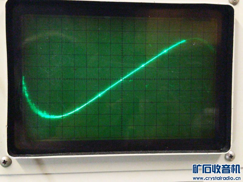

最后一张S曲线,调整方法是:
1、恢复哪个C219的电容。
2、将扫频示波器探头夹2K的位置。不过我是夹到4A去了。前面的调试中将4A断开了,并且中间还有一个1k的电阻,这样减少探头对电路影响。
在监测S曲线的同时,需要监测2K点(或4A点)的直流电位,要求电位为0(当然不能那么绝对)。不为0的话调整T204的次级。
当然通过扫频示波器来监测也可以,我是用万用表校核了一下,因为我那个扫频仪0点没校准。
S曲线的斜率调整T204的初级。调整到最大,那么这个时候的输出也是最大的。
其实前面的步骤调整正确的话,这里基本只稍微动下T204的次级就可以了。
如果S曲线几个点不对称的话,那么要调整前面的中周了,最好是去重做前面的步骤。
