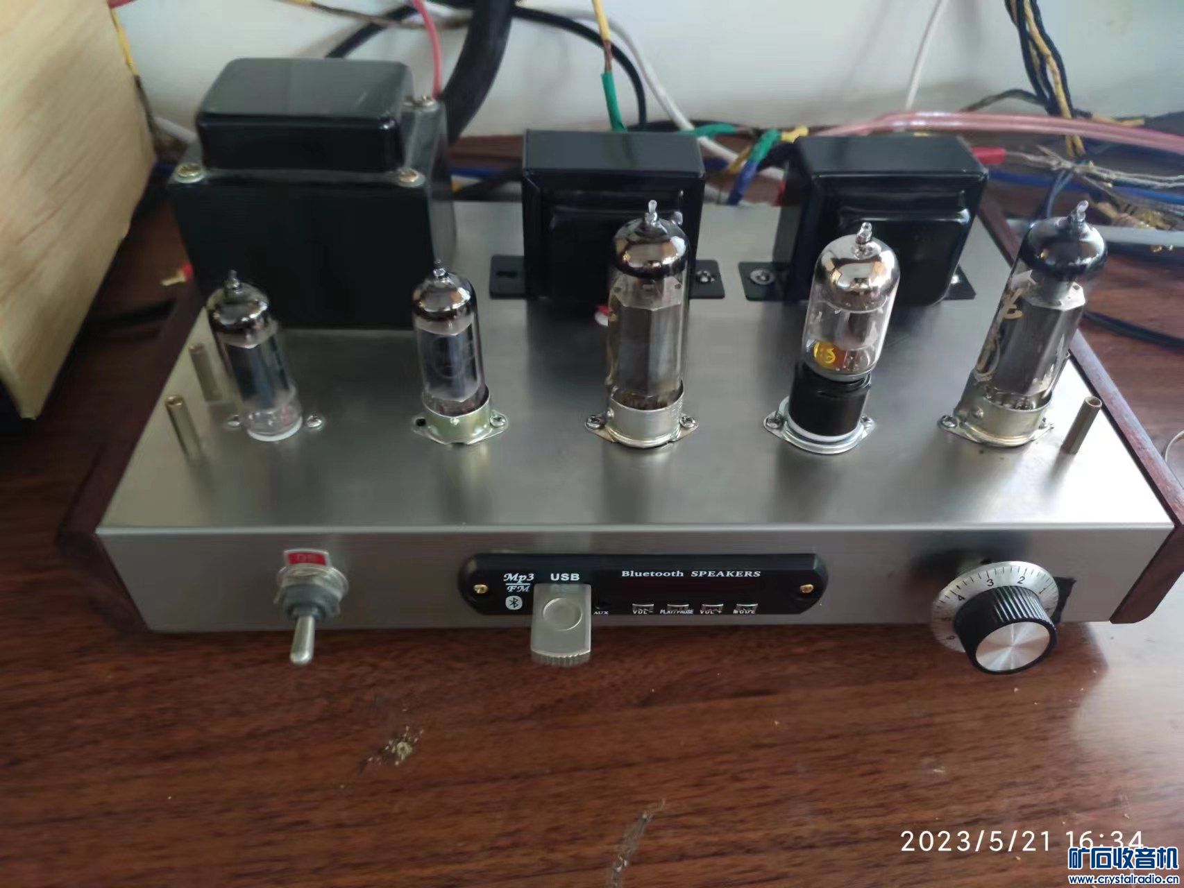

人生第一台自己焊接组装的小胆机,一次出声。没有什么比这更爽的事了。后续就是换上拆下来的发烧电容和电阻,尝试不同的声音表现。原来的机子摩的太乱了看不下去,见图2.拆了重装,乐在其中。

        首先恭喜你第一次就出声了,关于焊点给人的印象1是要节省焊锡,怕浪费焊锡;印象2是,烙铁瓦数小,焊点干干巴巴一点也不滋润,印象3是;焊锡质量不佳,没有光亮。。关于焊点的范本,建议你看一看老电子管收音机的搭棚焊点,在本坛这样的图片不难找,建议你搜集些老焊锡粗条的,比如3毫米粗的老焊锡丝,焊电子管收音机都能用上,焊锡条也可以用,焊锡多了,就没有节省焊锡的思想了;使用大功率电烙铁,大于50瓦的,75瓦,甚至100瓦的外热式烙铁都可以,以上建议仅供参考。

我这布线还是有点乱,没有规划好,好多高手布线都是直角走线,整体效果非常好。不过有了这第一次经验,接下来组装焊接就不会发怵了,有空拆了再来一遍

确实太乱,看不懂

电源牛用的是电子管收音机的吧?再多发几张照片,看看整体外观全貌如何?
就是套件牛,小功率的,电源牛76*50,输出牛57*25

搭棚焊横平竖直走线是一种风格;元件引脚就近连接也是一种风格,安全的前提下、能控制噪声就行。

1、线捆扎整齐,横平竖直的未必好。所以大可不必在意。处理好关键位置即可。
2、关于那个焊点:
a,要么去换个好的焊锡,怀疑焊锡质量有问题。
b,烙铁温度高点,起码要60W以上,甚至100W。烙铁头要大的好。实在不行就上T21吧,要大的烙铁头。
c,用点焊锡膏,不是那种焊铁皮的酸性的,而是电子专用的,或者买BGA专用的。焊点上用棉棒擦上一点点就足够了,然后焊接,就很光亮。
发表于 2023-5-21 17:52:47 | 显示全部楼层
楼主是焊接水平不行还是焊锡丝不行?这样的焊点还是要想办法处理好的,以免时间久了虚焊之类的隐患
