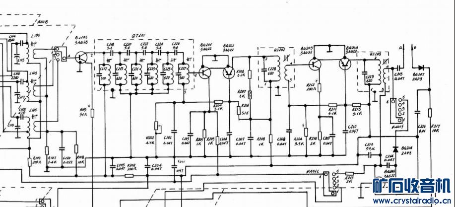

发表于 2023-6-16 19:26:14 | 显示全部楼层
LAOQIANG 发表于 2023-6-5 14:11
请问;139A与139B有啥不同·?
这个是139B  中放有宽窄两个陶瓷滤波器

谢谢你的图纸及说明。
