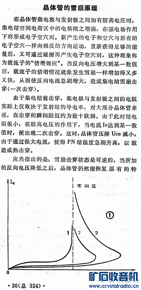

发表于 2023-5-21 10:57:45 | 显示全部楼层
雪崩击穿后晶体管电流会迅速增大,导致过热损坏,血崩状态应用的药店是限流,就是使晶体管雪崩之后电流不至于增大到损坏。

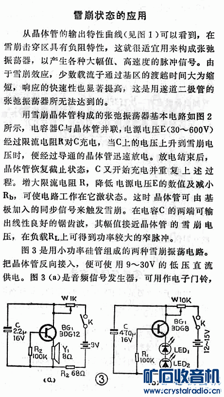

多年前发表在《无线电》杂志上的文章,供参考。

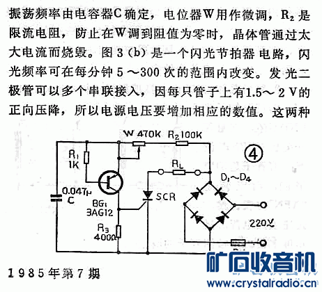

发表于 2023-5-21 16:10:26 | 显示全部楼层
图3是反向接入,图4是正向接入,请问有区别吗?
发表于 2023-5-21 18:53:41 | 显示全部楼层
仔细看看,一个是PNP管,另一个NPN管,极性相反,你明白了吗?
发表于 2023-5-21 20:28:08 | 显示全部楼层
3AG是正向接入,3DG是反向接入。
发表于 2023-5-22 09:22:29 | 显示全部楼层
图3A的3DG12能在9v电压下被击穿?印象中BVceo至少20v以上吧。
 楼主| 发表于 2023-5-22 11:21:58 | 显示全部楼层
文章里说是要把CE调换。
