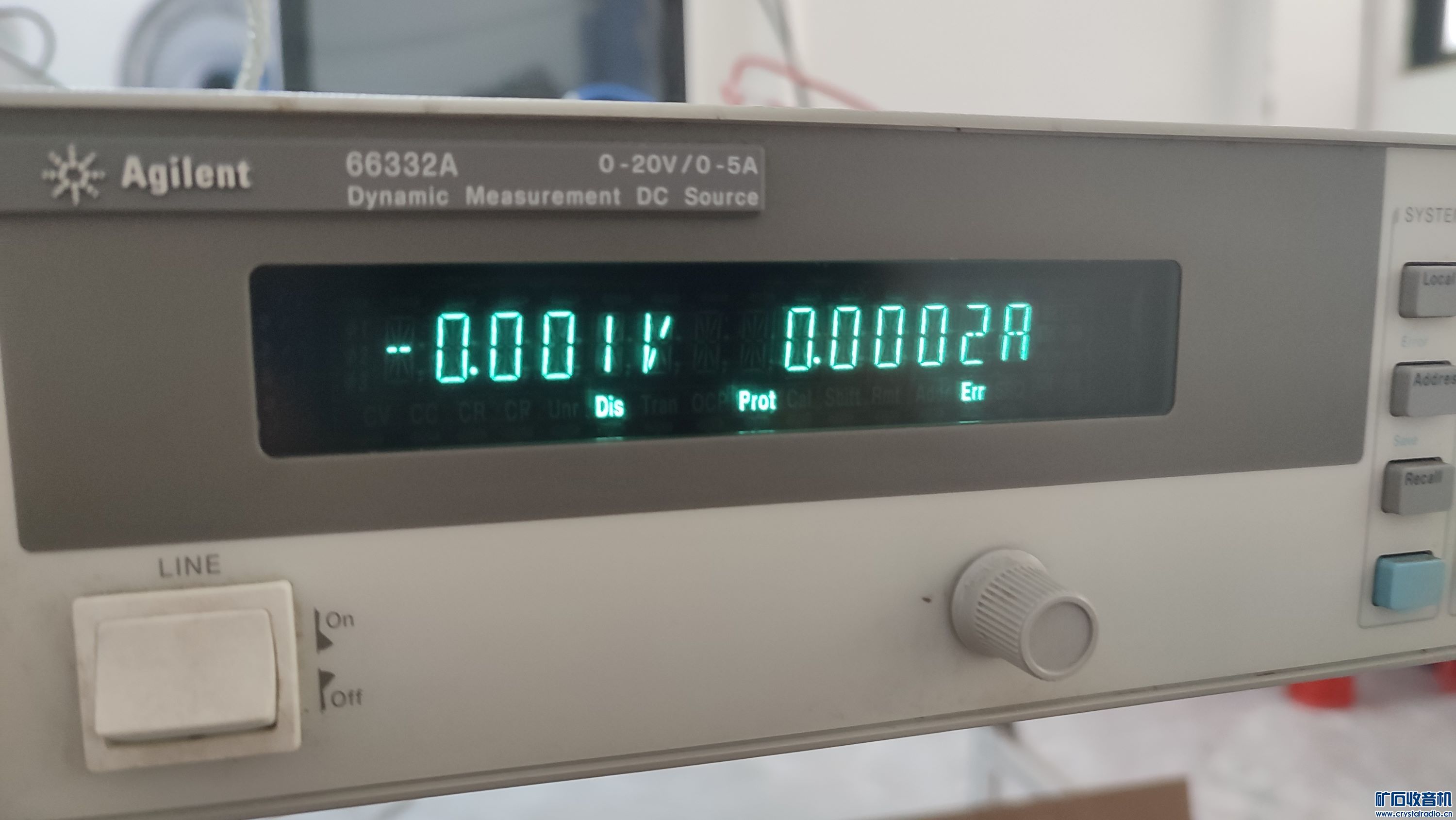

求大神!!安捷伦66332A出现故障代码2,按键shift+ProtClear无效,无输出。是机器坏的,还是软件锁死,还是软件设置不对
发表于 2023-5-21 09:50:39 | 显示全部楼层
Err2 是 EEPROM 效验错误(存储设置部分),
虽然没说怎么解决,但既然可以初始化,不妨初始化看看

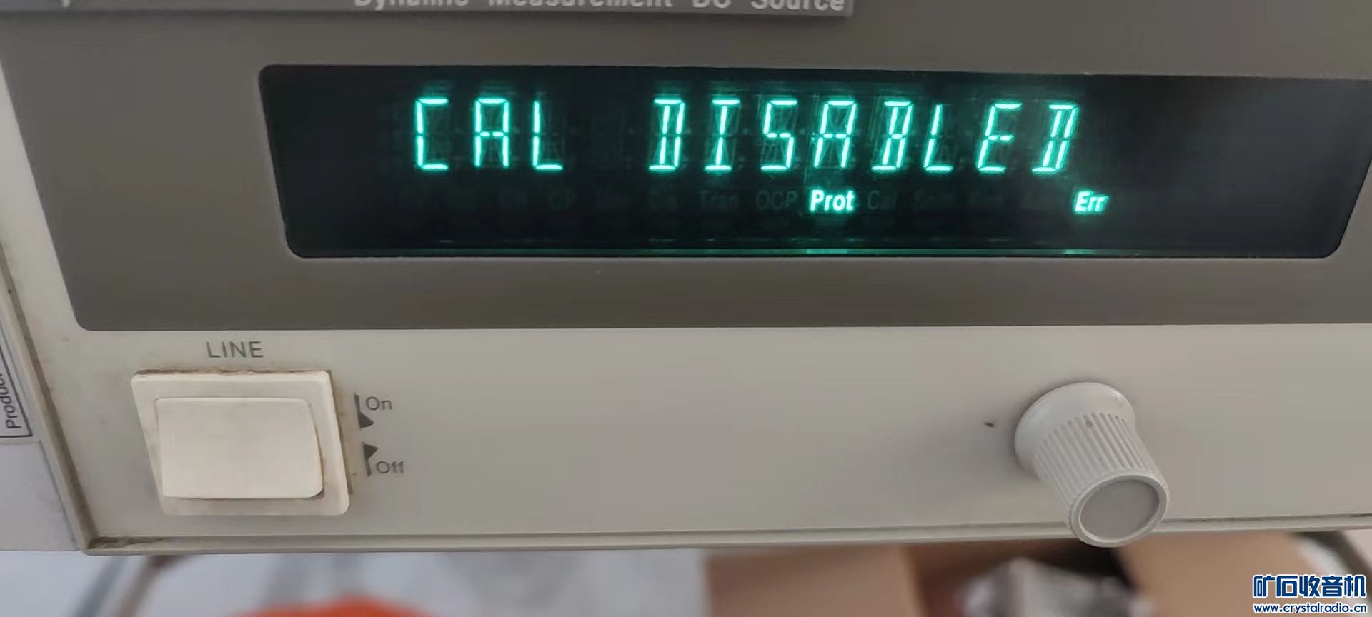

 楼主| 发表于 2023-5-21 10:51:26 | 显示全部楼层
我,安0和9进入了这个菜单,在按确认键。接触不了。是否入错菜单?

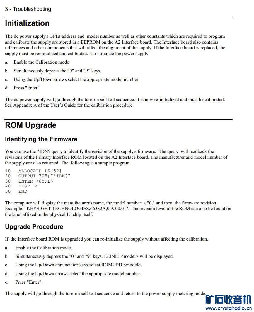

发表于 2023-5-21 12:14:53 | 显示全部楼层
Cal Disable,就是你还没进入 CAL 模式,先按 Shift+Cal(Output) 进入 CAL 模式,具体看 6632B User Guide
https://www.keysight.com/us/en/a ... uals/9018-01126.pdf
服务手册:
https://www.keysight.com/us/en/a ... uals/9018-01125.pdf

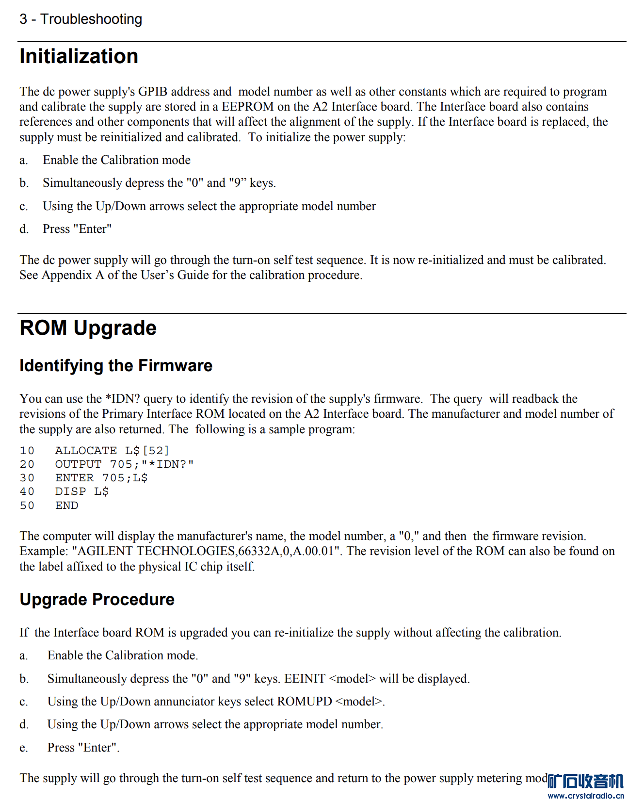

发表于 2023-5-21 22:35:57 | 显示全部楼层
washu 发表于 2023-5-21 19:16
我也没搞清楚 E1 所指部分(ROM)是哪,总不能是固件吧  要不你刷下固件看看
俺没有这类全尺寸的电源,但是它们跟俺的6612C应该也是亲戚关系。
怀疑楼主的故障是EEPROM内容丢失了,而在EEPROM中存有OTP程序存储器的校验和以及设备型号等信息,二者不一致就会报错。
也许不用真刷固件,只需要把初始化或升级固件之后的流程走一遍估计就修好了,具体步骤看维护手册第42页 ......
