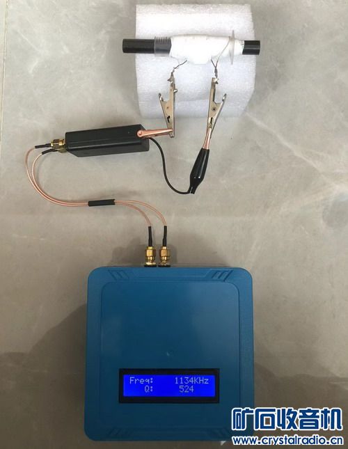

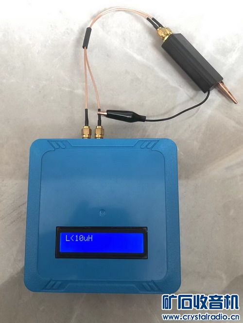

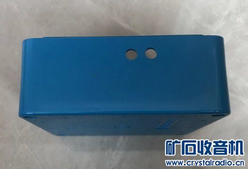

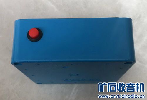

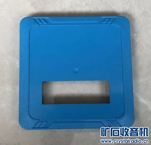

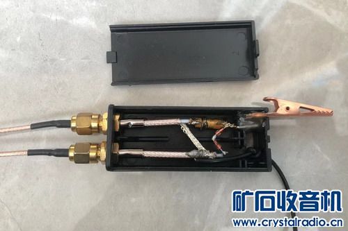

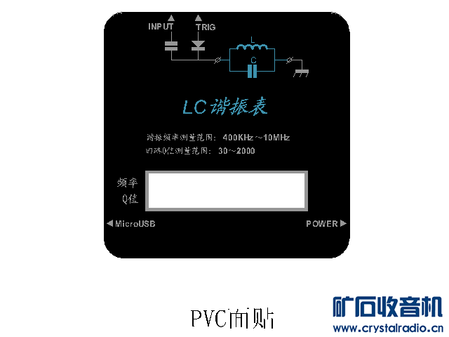

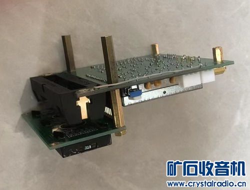

将增强型Q表组件,安装到防水盒过程见下图;
1.防水盒120X120X55CM
2.取消Q表调谐可变电容
3.将原PCB上SMA插座换成SMA-KWE外螺内孔(长23MM)
4.探头SMA插件引线增长,拆除7#电池盒(2节)内部空间,然后装入探头组件
5.改装后的矿机专用LC谐振表,可以直接用探头上的鳄鱼夹,夹在矿机LC调谐回路上测量Q值和谐振频率(最好拆除负载)
开孔图
LC表外壳开孔.pdf (44.1 KB, 下载次数: 109)
PVC贴片
