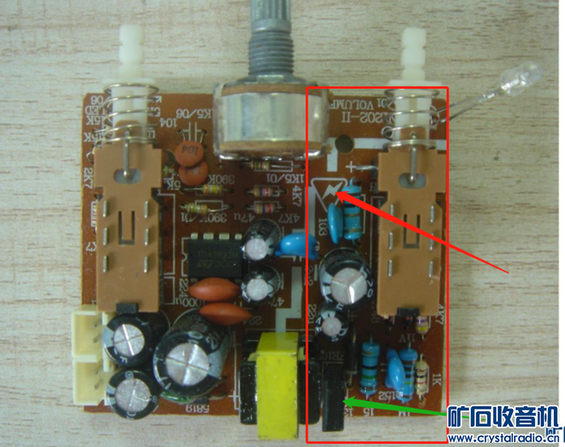

所有的晶体管分立器件功放与集成块功放,都是在直流电模式下工作的!你只要找一下板子上的整流部份即可找到220伏的接口。
发表于 2023-5-19 11:04:26 | 显示全部楼层
如果确定是交流220V输入,那就找整流桥和高压电容,根据线路就能找到电源输入口
音频输入口一般在音量电位器之前,有的有一级前置放大,有的没有,根据信号通路查吧
发表于 2023-5-19 11:12:02 | 显示全部楼层
红圈那里是不是有一个方向如图所示的二极管?

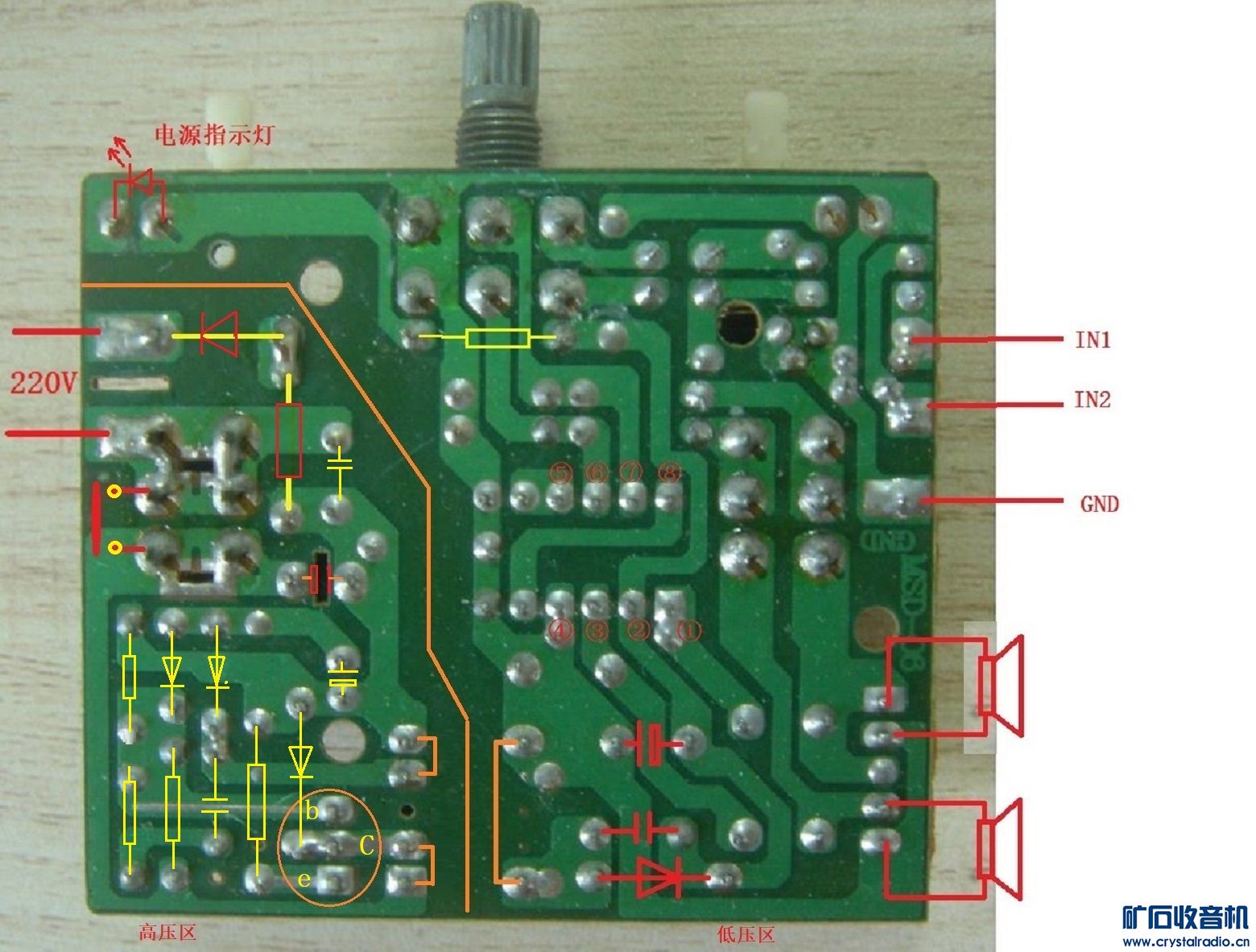

发表于 2023-5-19 11:18:10 | 显示全部楼层
1_副本.png 这半边应该是高压部分,
2_副本.png 这2个点应该是220v接入点。仅供参考。

我看是这两个
发表于 2023-5-19 13:02:45 | 显示全部楼层
   大体是这样的,因为开关下面的元件看不清

220V危险,如果电工基础不扎实,不建议弄。
直接在电路板上最大个头的电容上接直流电。
发表于 2023-5-19 13:35:33 | 显示全部楼层
参照上面的板子,按照元件的走向梳理一下就清楚啦!
