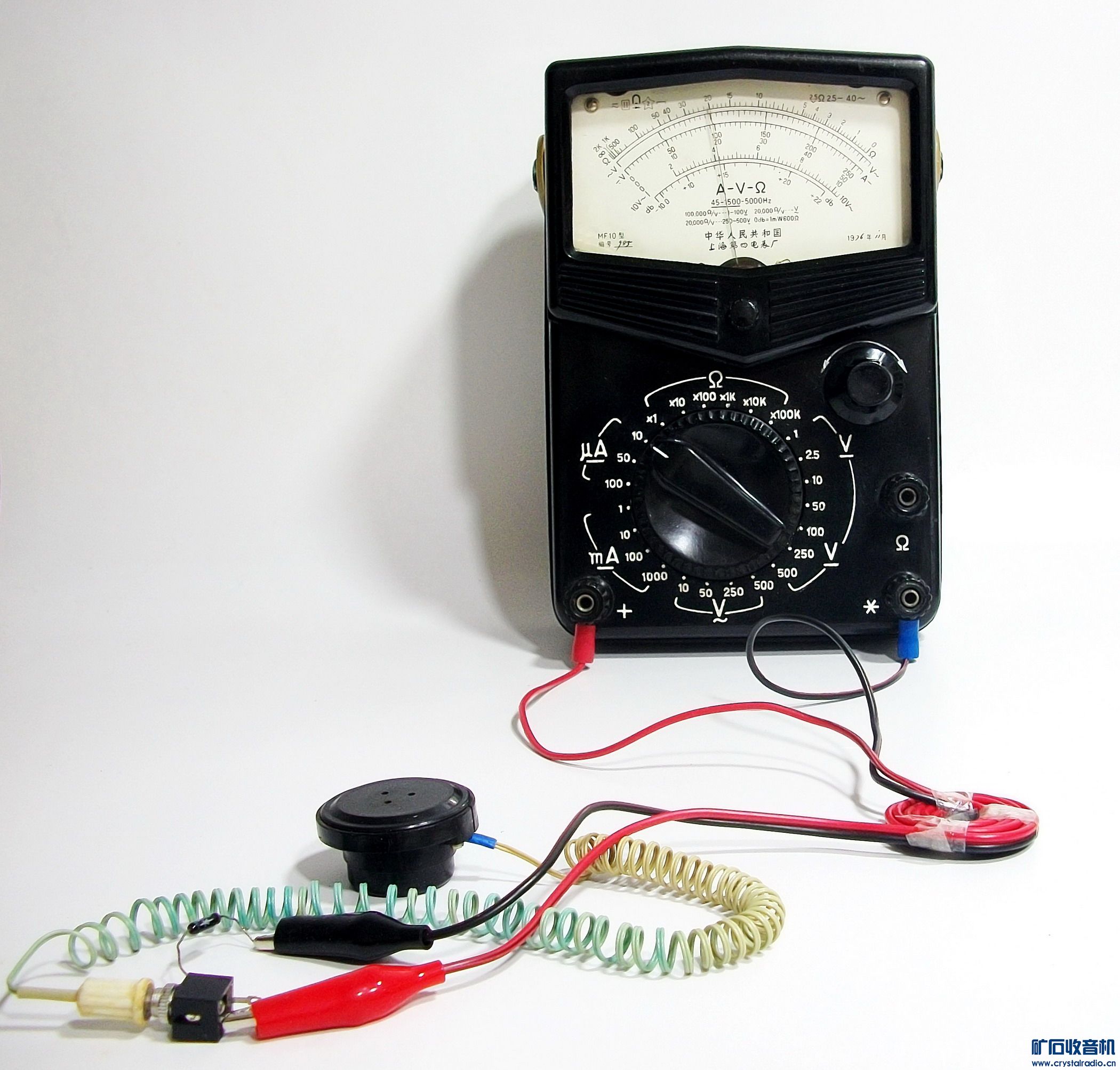

强信号下,一幅中阻耳机,一只2AK12二极管组成的最简易收音机,无天地线接收响了。

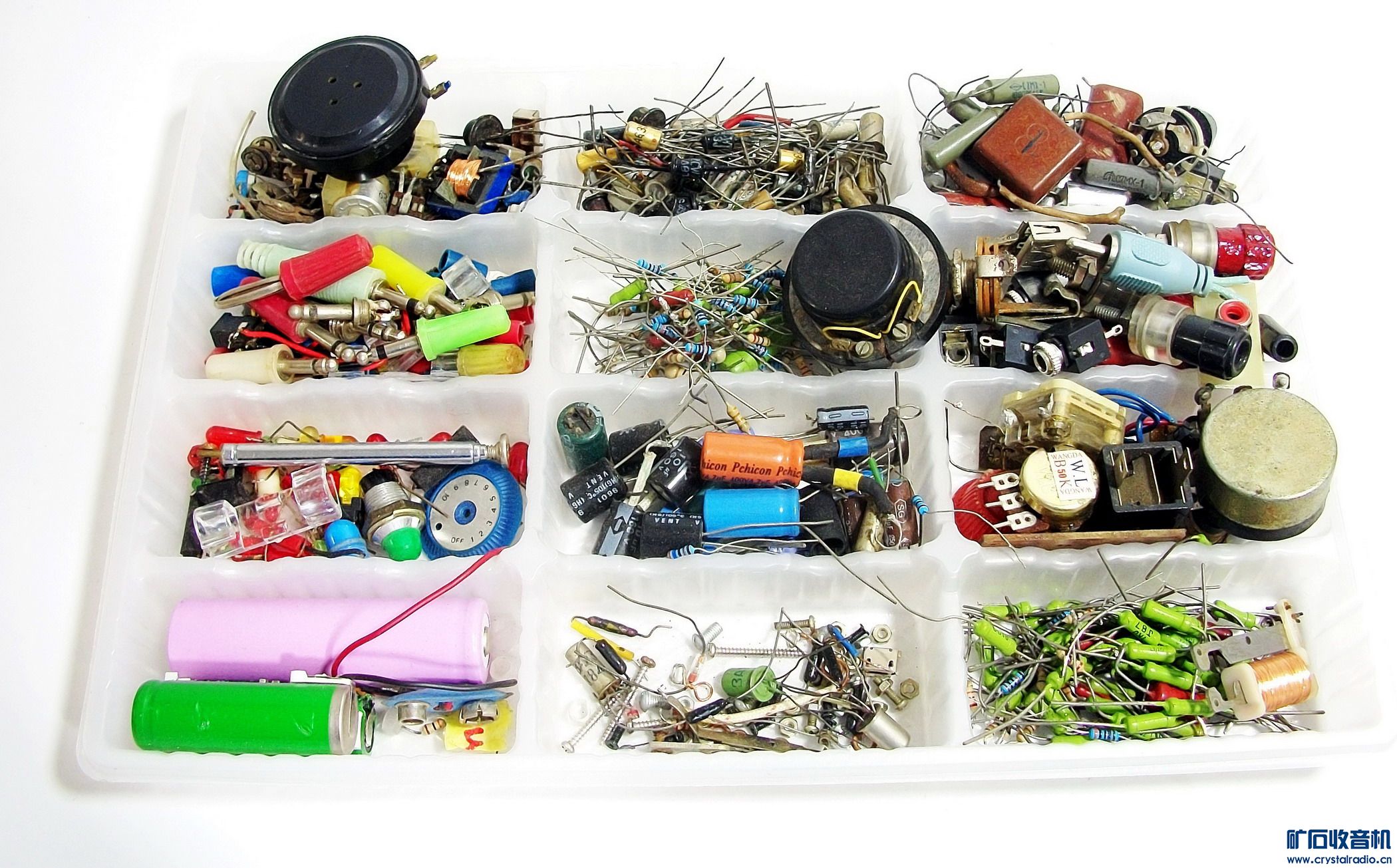

垃圾盒里找耳机 检波管

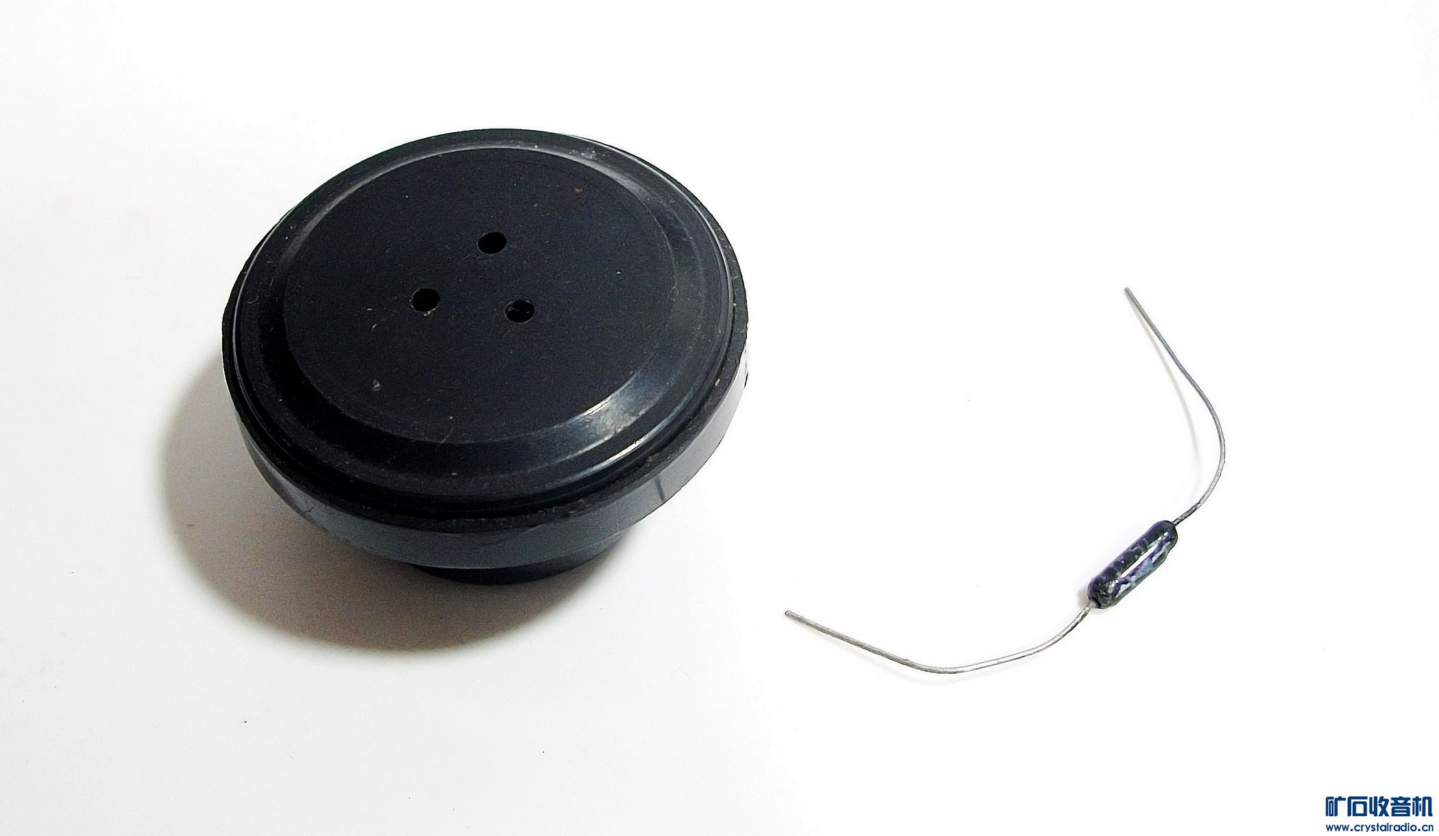

中阻耳机 2AK12二极管

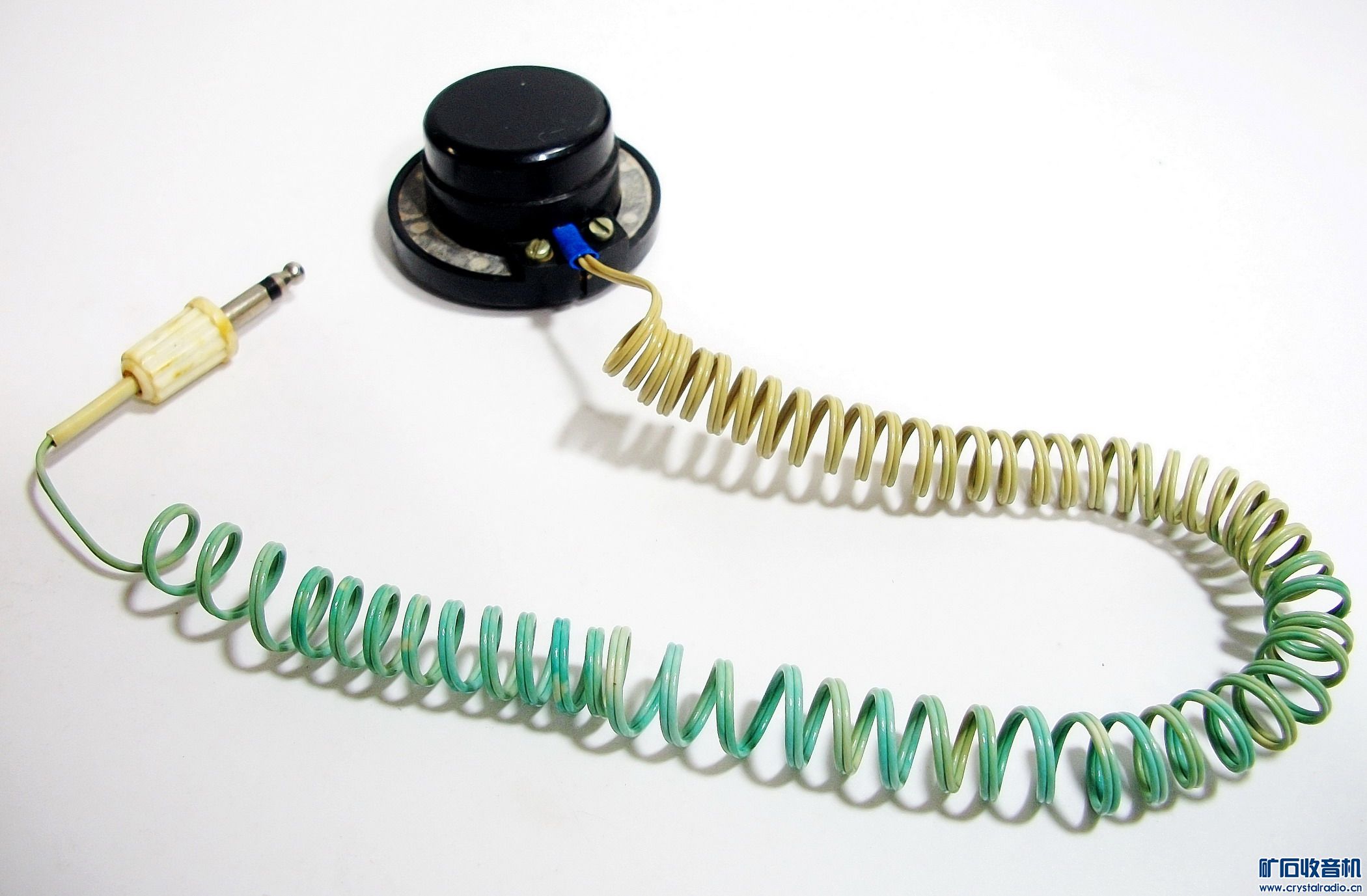

耳机焊上连线

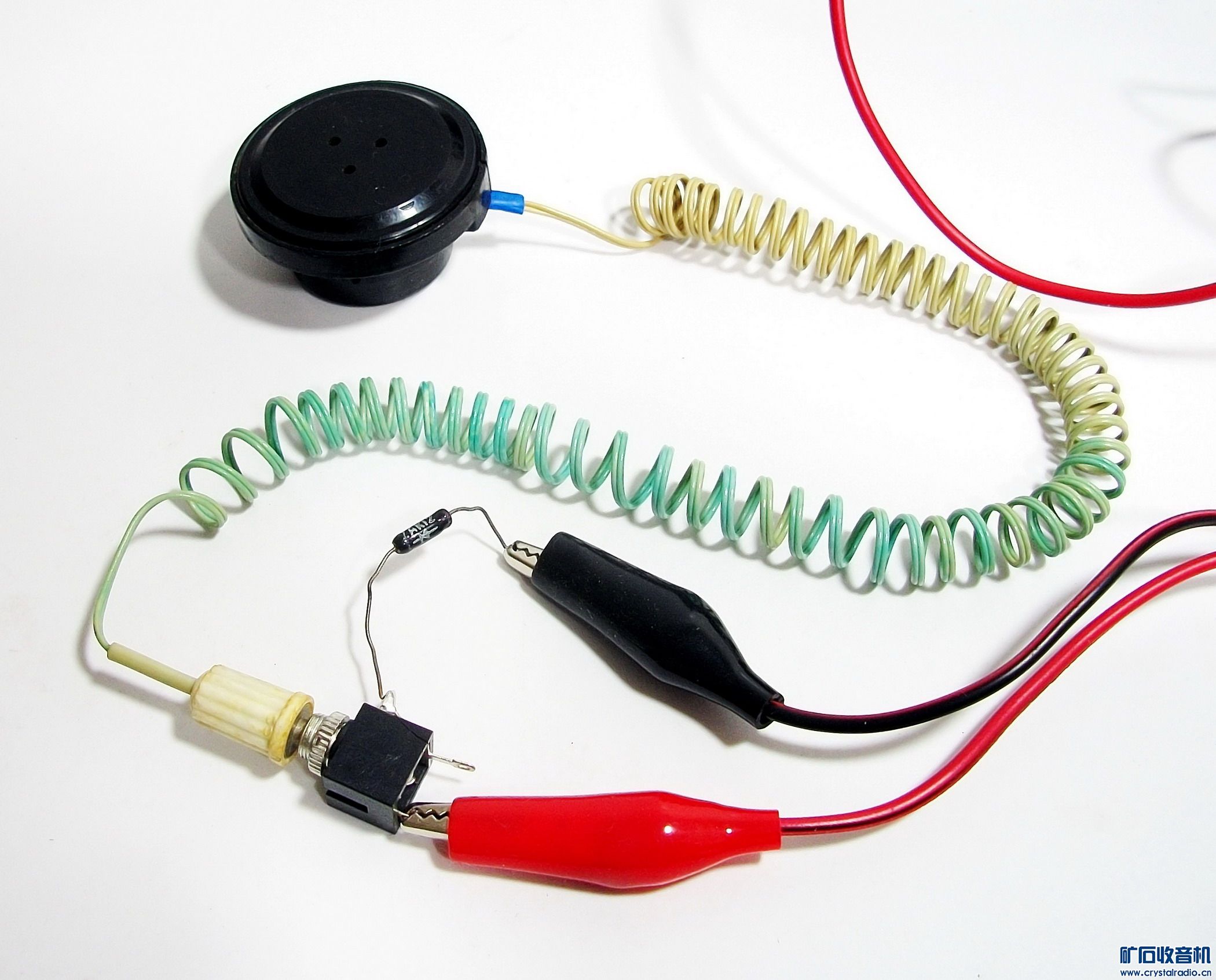

无调谐矿石收音机
无天地线接收

你那里信号很强啊,这个电路可不可以看做耳机及导线接收到电磁波,经2AK12整流后推动微安表指针偏转。

万用表不错,耳机线做天线,
