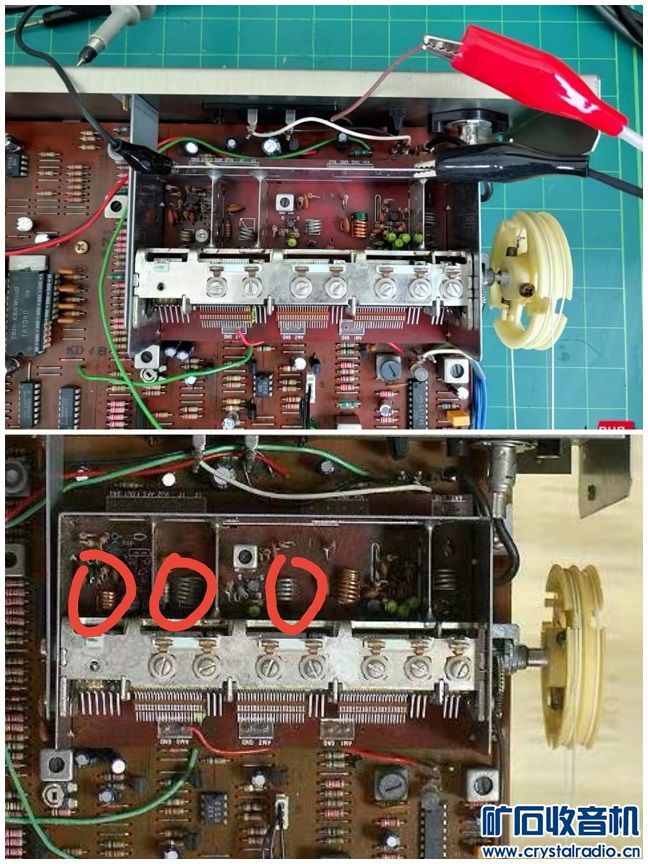

实物图和改动的地方。
 楼主| 发表于 2023-5-17 13:57:36 | 显示全部楼层
欧版日版高频头对比,主要看线圈。

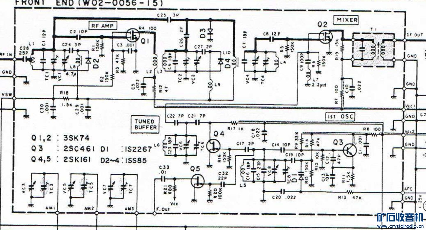

 楼主| 发表于 2023-5-17 13:59:36 | 显示全部楼层
欧版电路图部分

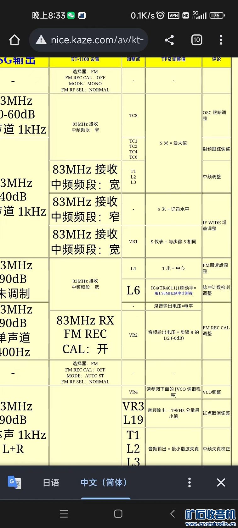

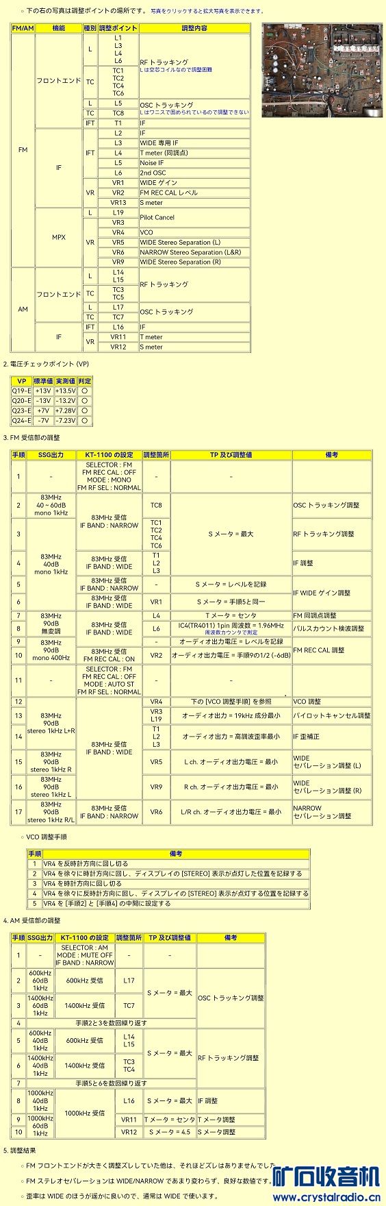

调试流程参考。
 楼主| 发表于 2023-5-17 14:05:11 | 显示全部楼层
手上只有一个带频率显示的小收音机,如果要更精准的调试,要准备什么仪器呢?比较经济的方式。
发表于 2023-5-17 14:10:54 | 显示全部楼层
电源部分退耦有没有问题,加个滤波电容试试,感觉不象是统调的问题,或者是AFC回路有频偏。
 楼主| 发表于 2023-5-17 16:46:23 | 显示全部楼层
谢谢!调中周T1没有什么反应正常吗?AFCh回路在哪个位置?
