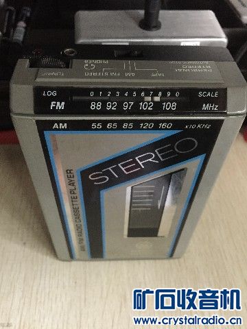

很多年前收了一部美国通用GE的老砖头随身听收音机,HONG KONG生产的,里面做工用料还是很不错的,机芯上标记是85年12月的机子了,快40年了。磁带前级放大和后级功放用的芯片是三洋的LA4520,电机稳速芯片用的是JRC2606D,收音芯片型号是T119BI,这个芯片查遍全网没找到资料,有哪位老师知道的,给上传一下电路图,谢谢了!这个收音机最大的特点是有单独的立体声解码芯片KA2261,早期在一些车机收音机里才会用到立体声解码,所以它解调出来的声音分离度和声场都很好,应该比后期那些单片收音芯片把立体声解调集成在一起的要好很多,所以收听FM立体声节目声音很好听,我对比了一下SONY ICF-SW40,比SONY的FM立体声声音好听。因为这个机子是用3节电池,4.5V供电,家里有很多5V的充电头,找了一根USB电源线给它直接供电了,这下也可以用充电宝给他供电了,再也不用买电池了。机芯就比较简单,这种结构简单的机芯其实最耐用,不用担心齿轮呀离合呀出问题,最多就换两条皮带,状态一直很好。

参考TA7613  自行核对…………
 楼主| 发表于 2023-5-17 13:17:24 | 显示全部楼层
justmexx 发表于 2023-5-17 11:30
参考TA7613  自行核对…………
谢谢老师,应该就是TA7613
