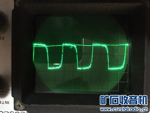

 楼主| 发表于 2023-5-17 17:16:36 来自手机 | 显示全部楼层
超人胆 发表于 2023-5-17 15:41
尖峰主要是耦合差、漏感大,高频频响差。
老大给几张理想表现的小型无磁化输入变压器的波形图看看。
发表于 2023-5-18 08:31:09 | 显示全部楼层

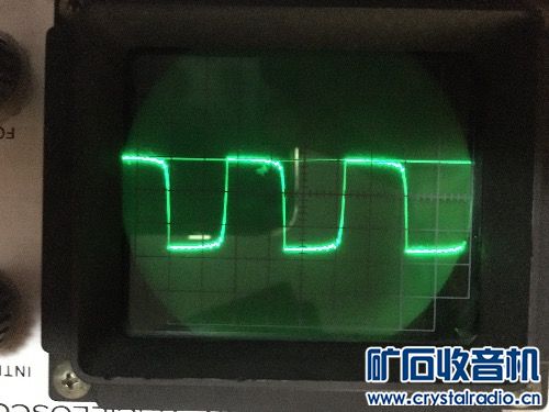

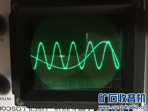

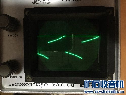

 楼主| 发表于 2023-5-19 16:18:18 来自手机 | 显示全部楼层
超人胆 发表于 2023-5-18 08:31
波形图没有,因不搞这种东西失真大频响差,(我觉的能不用变压器的最好不用)。你自己看看1K和10K的方波图 ...
老大给说说这组波形怎么样?50Hz
 楼主| 发表于 2023-5-19 16:18:50 来自手机 | 显示全部楼层
zhke 发表于 2023-5-19 16:18
老大给说说这组波形怎么样?50Hz
1KHz
 楼主| 发表于 2023-5-19 16:19:20 来自手机 | 显示全部楼层
1KHz
10KHz
 楼主| 发表于 2023-5-19 16:19:47 来自手机 | 显示全部楼层
zhke 发表于 2023-5-19 16:19
10KHz
20KHz
 楼主| 发表于 2023-5-19 16:20:38 来自手机 | 显示全部楼层
20KHz
100KHz正弦波
发表于 2023-5-19 16:25:21 | 显示全部楼层
发表于 2023-5-19 16:54:36 | 显示全部楼层
好漂亮的中周波形
 楼主| 发表于 2023-5-19 17:11:04 来自手机 | 显示全部楼层
刀尖踢踏舞 发表于 2023-5-19 16:54
好漂亮的中周波形
谢老大~还是双调谐的。

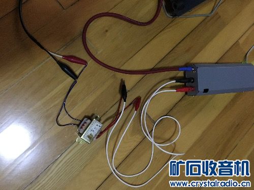

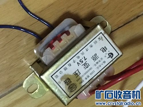

发表于 2023-5-19 18:00:53 | 显示全部楼层
老大给说说这组波形怎么样?50Hz
想知道漏感是对少
感觉是30元买一赠一还能赚一个的那种牛
 楼主| 发表于 2023-5-19 18:05:03 来自手机 | 显示全部楼层
雪林 发表于 2023-5-19 18:00
想知道漏感是对少
感觉是30元买一赠一还能赚一个的那种牛
30可不卖
