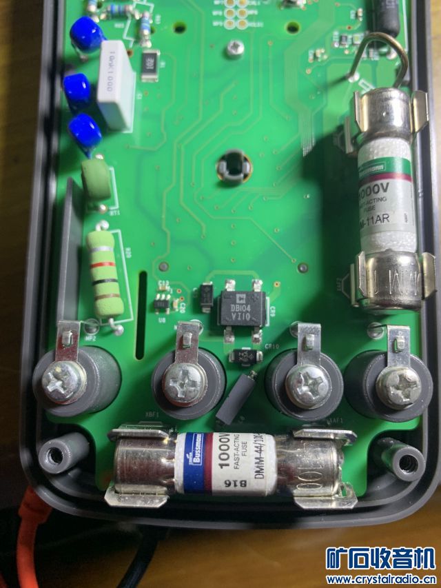

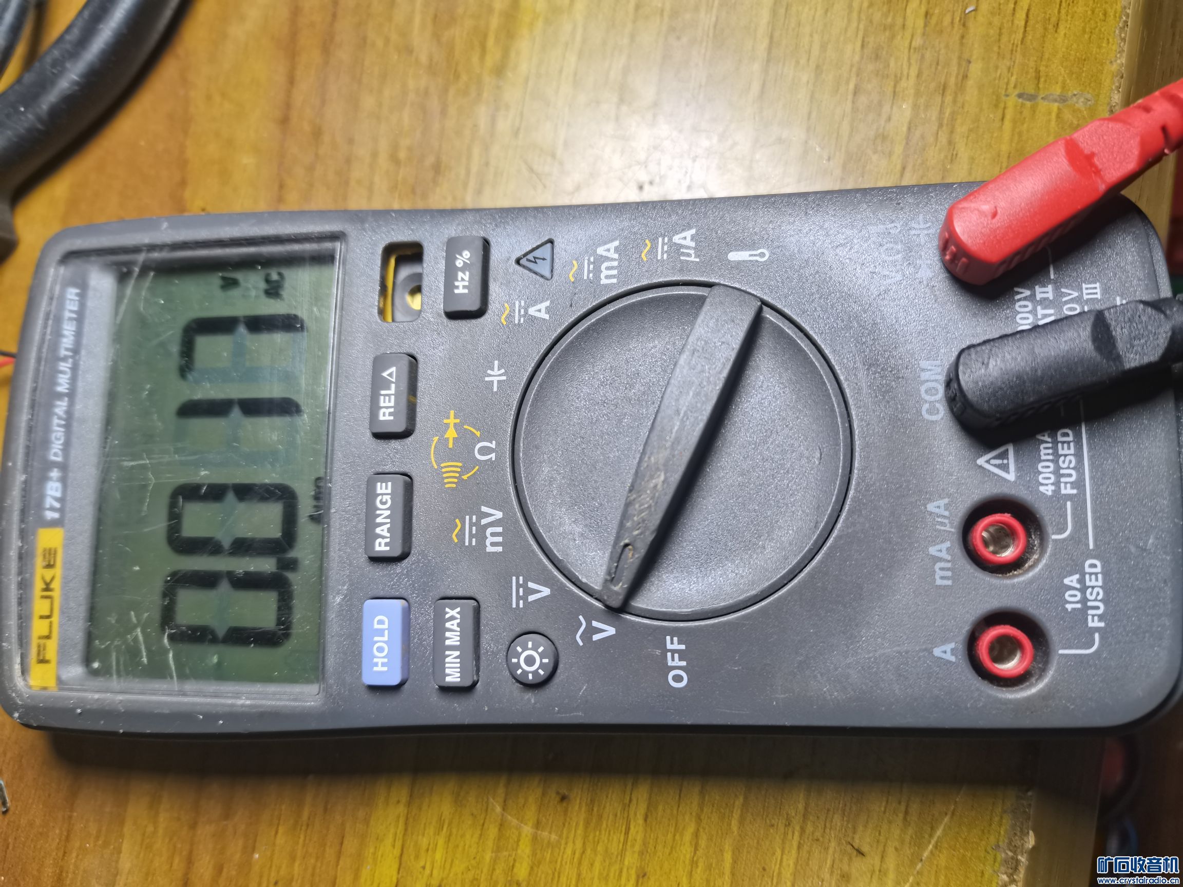

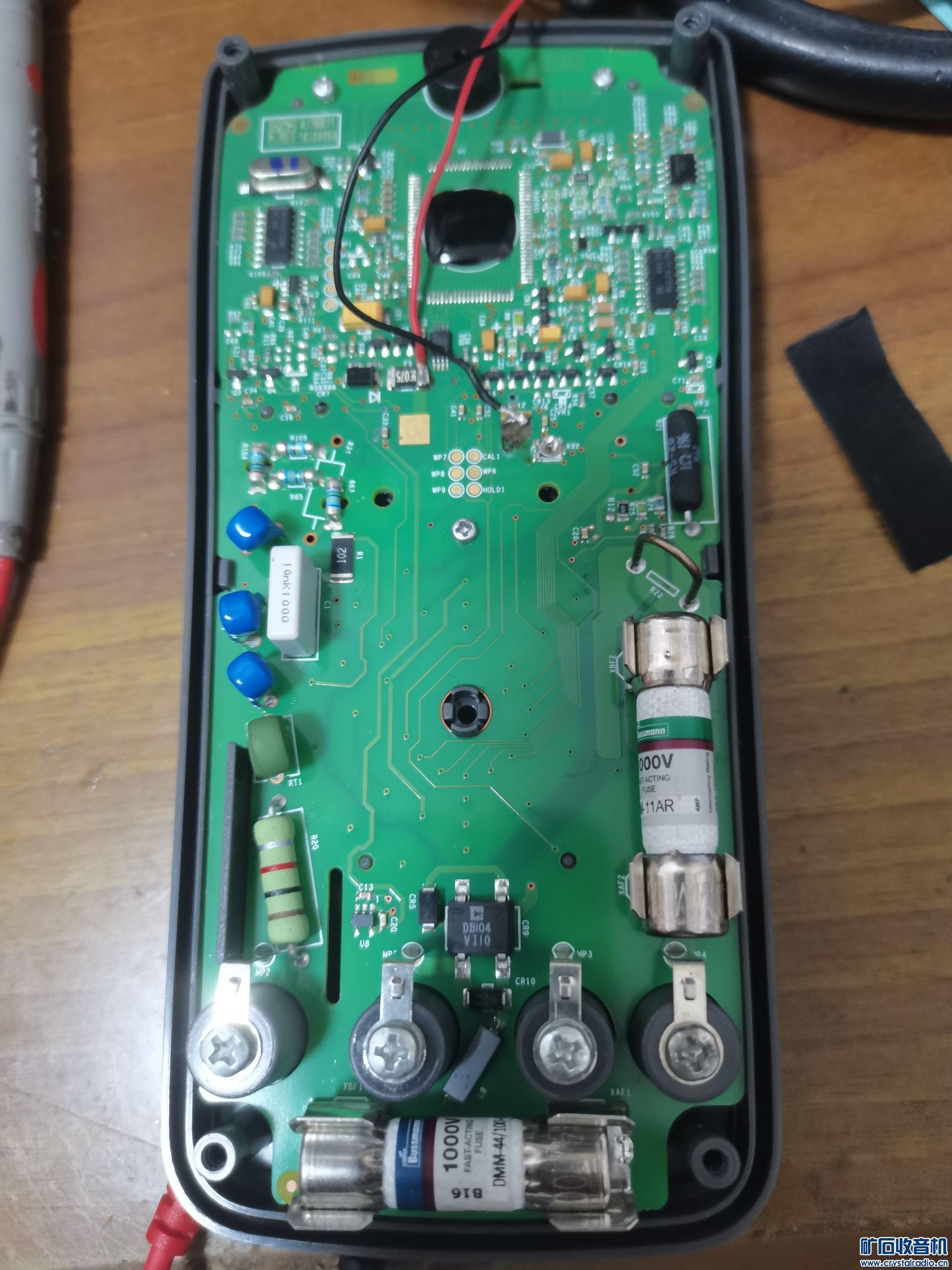

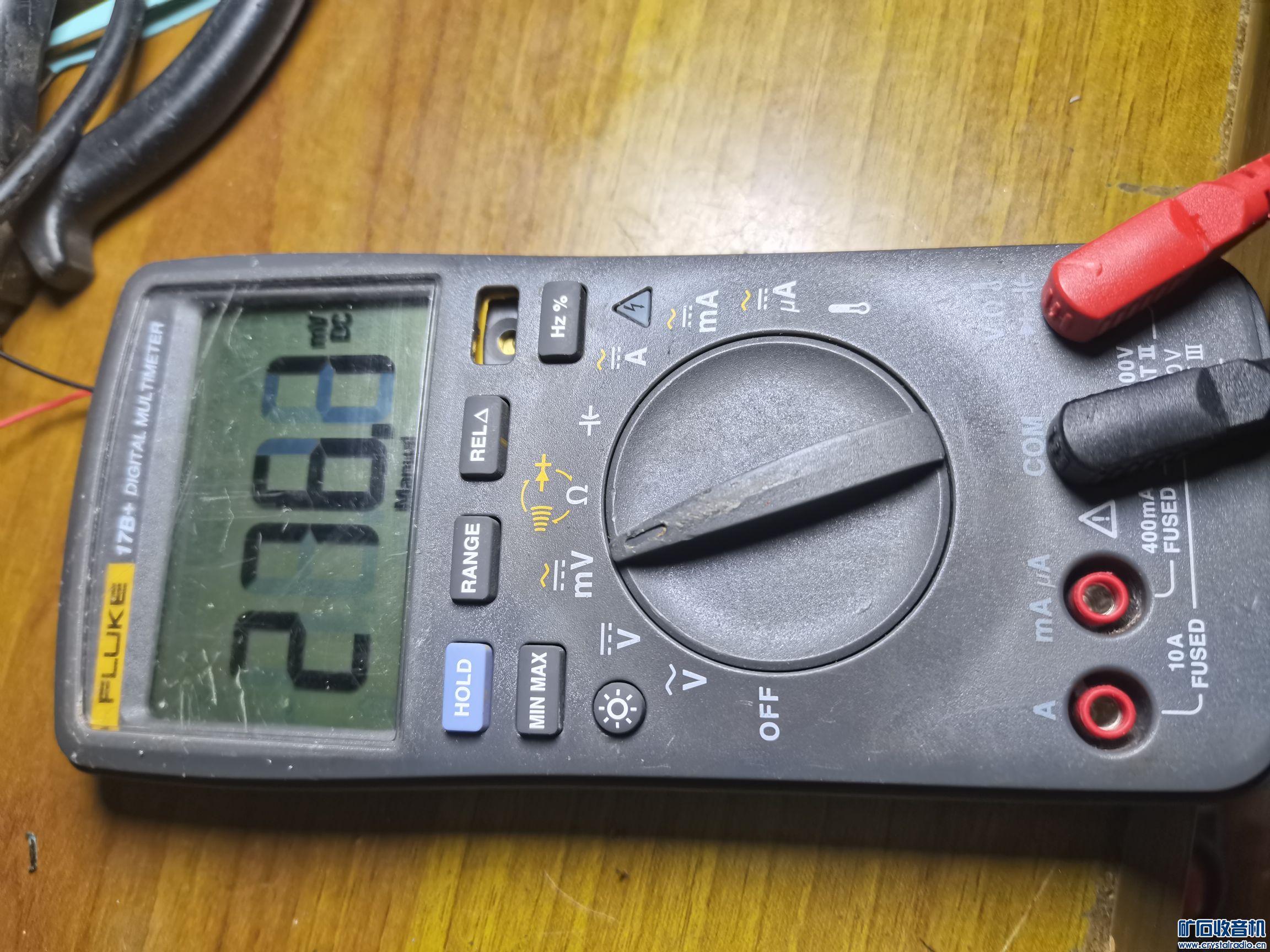

淘了一个福禄克17b+万用表拿回来开机可以显示不能测量,开机交流电压和直流电源都有数值,不知道 什么问题请论坛大佬指点一下!
直流电压开机显示数值
直流电压开机显示数值
交流电压显示数值
交流电压显示数值
毫伏档
毫伏档
发表于 2023-5-18 11:09:16 | 显示全部楼层
保护模式888 发表于 2023-5-17 08:23
电路板没看到腐蚀的痕迹!
开机全显示---复位!你这表复位没有工作。。。。
发表于 2023-5-17 11:57:28 | 显示全部楼层
诚心说一句,没有这样问问题的。
你首先要自己先仔细检查,比如保险管好着么?测试插座的焊接有没有问题,等等。当然你首先要有一个万用表用来检查故障,自己查不出问题,再讨论。
我的思路是:先检查保险管、测量插座有无问题;放大镜检查线路板有无虚焊,再查电路板上除牛屎块外所有集成块的供电及电压是否正常(当然要查各个集成块的资料),如果所有集成块供电正常,就要将牛屎芯换成相同型号的集成块,如果还是不行,就要逐个检查各个小元件了。
发表于 2023-5-16 20:03:30 | 显示全部楼层
其它各档位正常吗?比如电阻档、电流档
 楼主| 发表于 2023-5-17 08:01:38 | 显示全部楼层
sun10851 发表于 2023-5-16 20:03
其它各档位正常吗?比如电阻档、电流档
都有问题!
 楼主| 发表于 2023-5-17 08:23:23 | 显示全部楼层
其它各档位正常吗?比如电阻档、电流档
电路板没看到腐蚀的痕迹!
 楼主| 发表于 2023-5-18 13:53:31 | 显示全部楼层
怎么复位朋友?
发表于 2023-7-25 09:04:11 来自手机 | 显示全部楼层
我的17B电流档底数大。
发表于 2023-7-25 22:17:21 来自手机 | 显示全部楼层
肉眼可见的漏液!这表就怕漏液!
