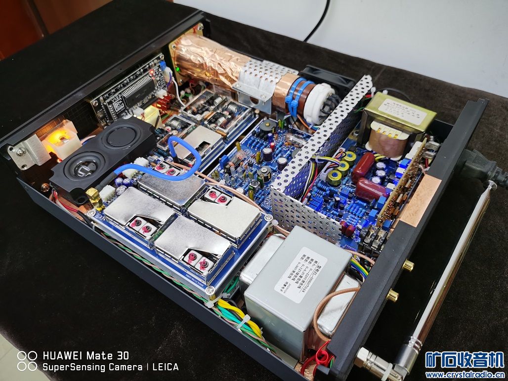

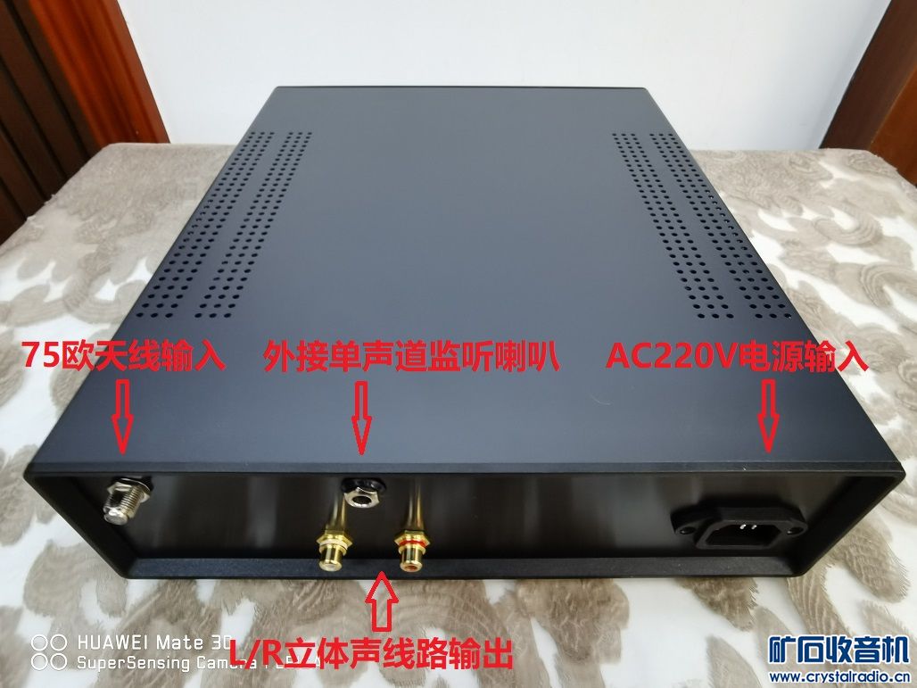

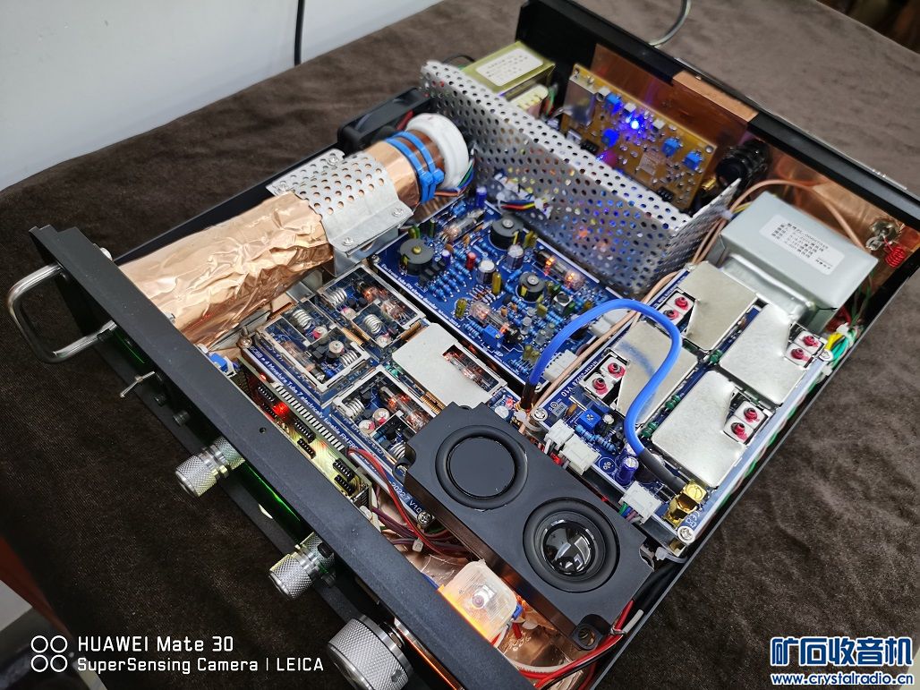

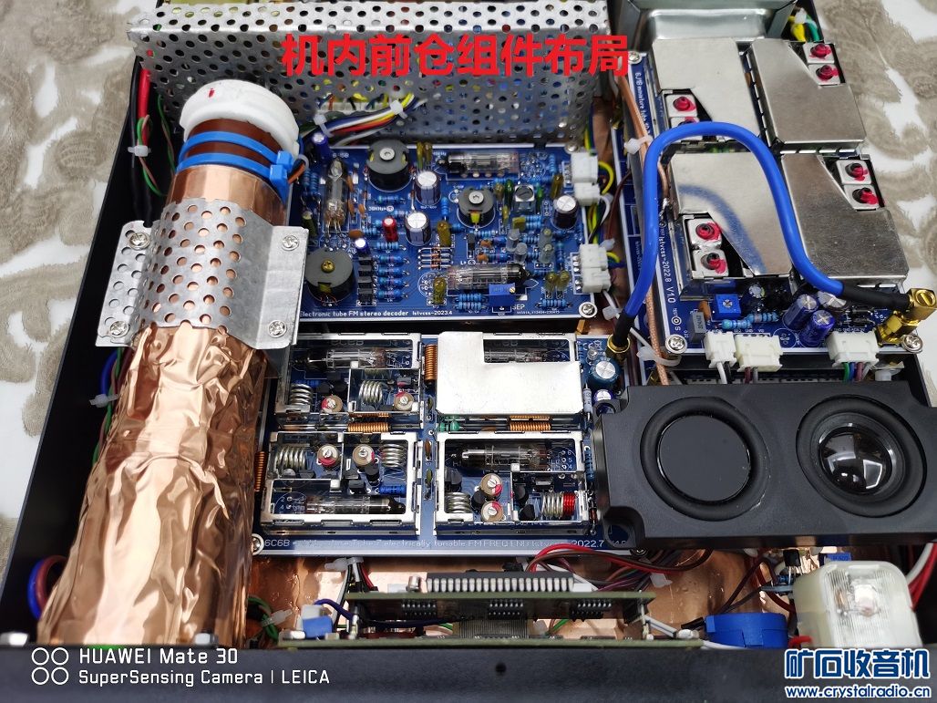

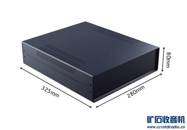

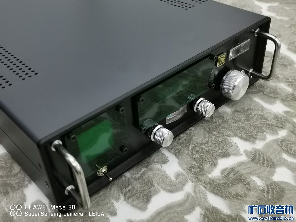

一、简介
       制作这台由“刀片式”微型电子管接收解调组件架构的全电子管FM立体声收音调谐器,是鄙人设计的“刀片式”系列接收机中计划制作的最后一款机型。

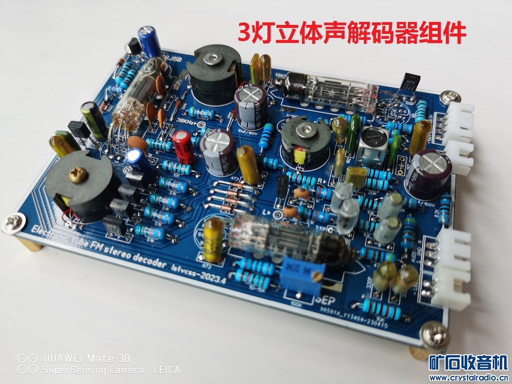

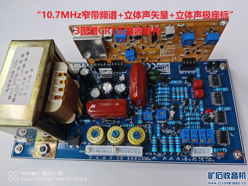

       该机以全电子管纯FM立体声调谐器为定位,采用了一片4灯7联电调环混高频头,一片4灯10.7MHz中频放大器,一片3灯立体声解码器,一片带电源处理的2灯单声道单端音频功率放大器和一片3图谱显示的CRT示波器等5个功能组件,制作了这台带收音监听和图谱显示功能的FM立体声高级收音调谐器。
二、主要特点
1、有效接收频率范围:FM调频制式,87-108MHz;
2、7联电调谐,二极管双平衡环型混频器变频;

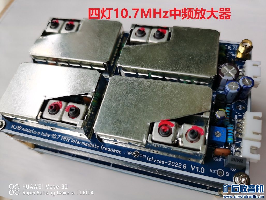

3、四级10.7MHz双调谐中频放大器;
4、有较高分离度指标的全电子管立体声解码器,实测约41dB;
5、监听功放输出功率:不失真功率0.8W,最大功率1.5W;

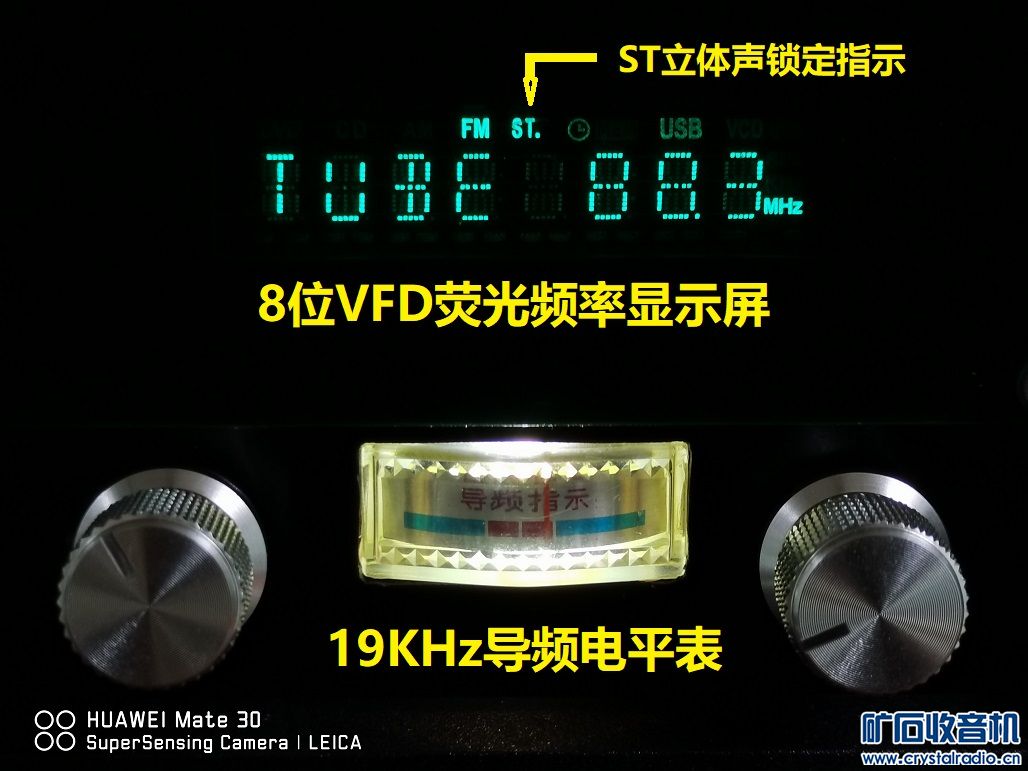

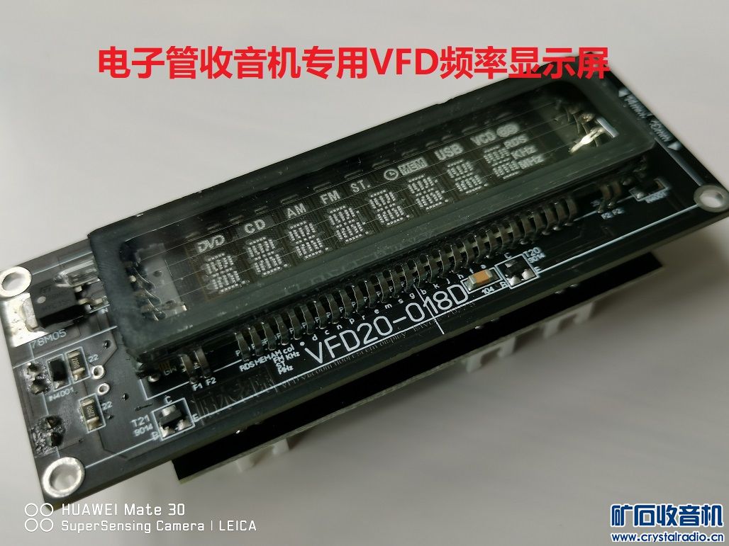

6、电子管机专用的VFD20-018D荧光频率显示屏;

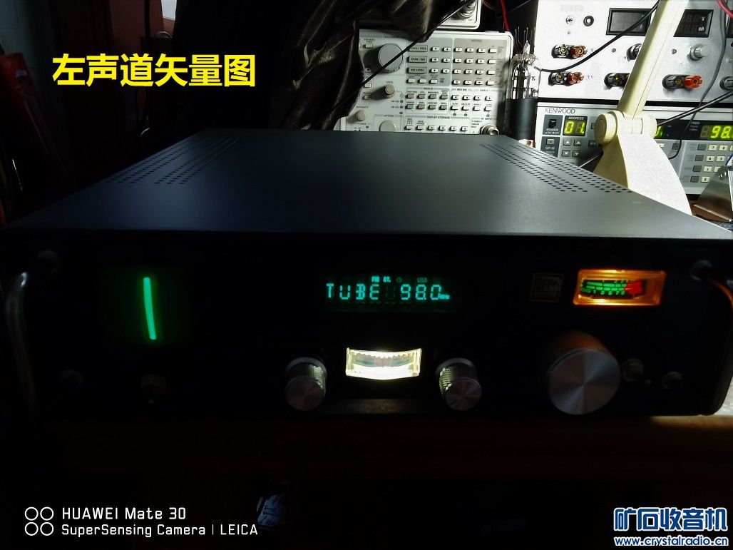

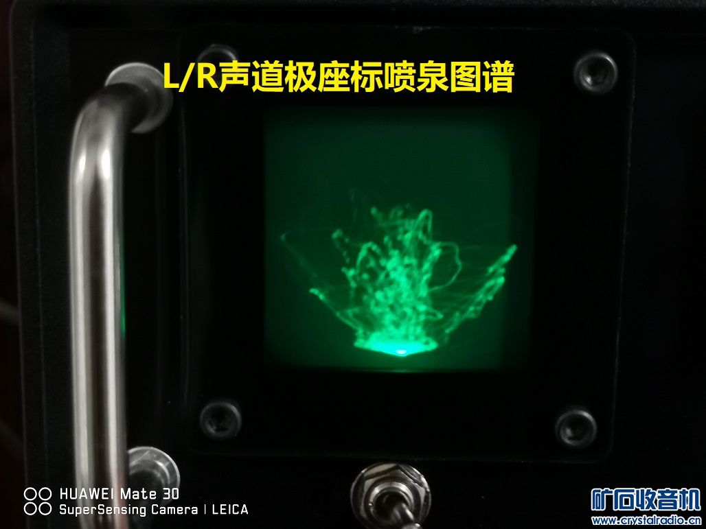

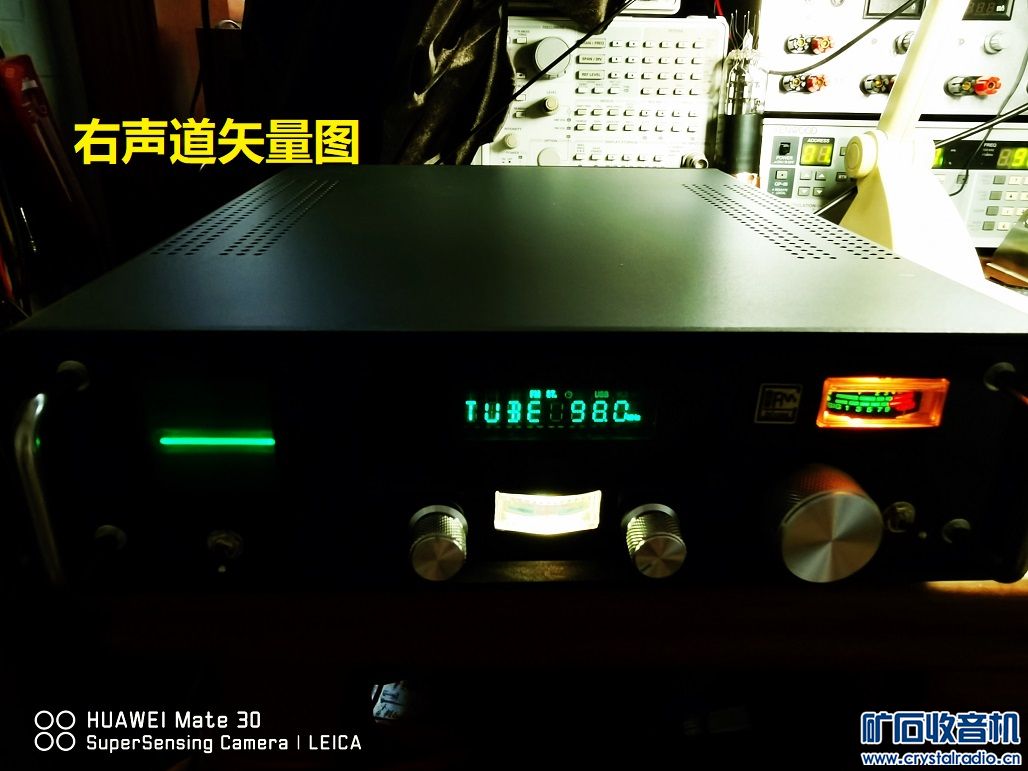

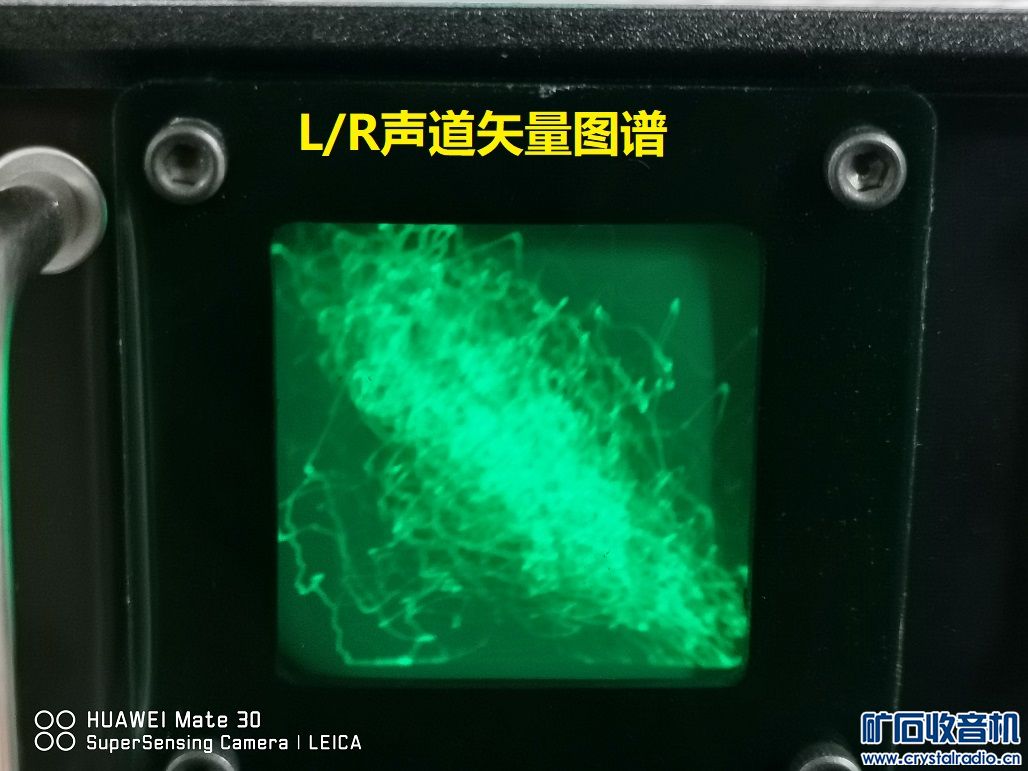

7、10.7MHz窄带频谱,L/R立体声矢量,L/R立体声喷泉等3图谱CRT示波器;

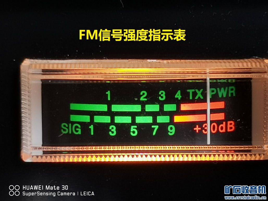

8、2只VU表,分别显示电台信号强度和FM立体声导频19KHz信号电平;
9、电源输入设共模滤波器,高压DC100V主电源经稳压处理;

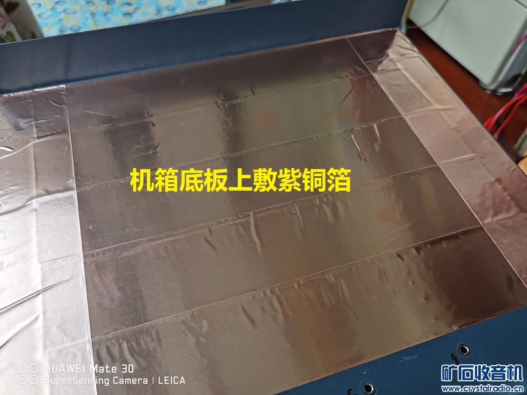

10、示波管和示波器组件与接收组件间,分别设置了电磁屏蔽隔离层;
11、哈巴尔刀片式机箱设计,机箱内置一只导流风扇;
12、L/R立体声输出最大幅度电平:1.6V;
13、整机功耗:52W,其中接收解调器42W,示波器10W;
14、整机重量:6KG;
15、外观尺寸:380*280*78mm。

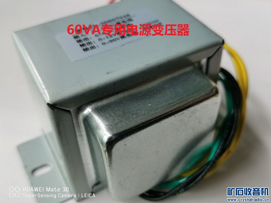

1、使用的主要组件和器材

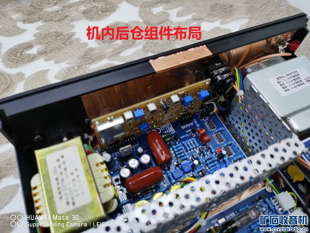

3、整机安装
4、显示效果

发表于 2023-5-15 13:53:27 | 显示全部楼层
又见新作品,每次看到都是叹为观止,没有仿制的可能,只能欣赏
发表于 2023-5-15 16:45:01 | 显示全部楼层
这个太强了可惜本地FM现在不是贷款就是装修还有就是卖药
发表于 2023-5-15 13:45:17 | 显示全部楼层
绝! 妙! 神!
发表于 2023-5-15 13:57:26 | 显示全部楼层
复杂精巧程度已超过老毛子当年机载电子管电台
发表于 2023-5-15 14:10:36 | 显示全部楼层
楼主是专业技术人员,只有专业技术人员才可以搞定的设备,一般爱好者完全望尘莫及
发表于 2023-5-15 14:31:40 | 显示全部楼层
太强了!
陈老师的机子同时具有现代感和复古味,真是漂亮!
发表于 2023-5-15 14:33:06 | 显示全部楼层
发表于 2023-5-15 14:49:06 | 显示全部楼层
造了个军品
发表于 2023-5-15 14:56:59 | 显示全部楼层
制作精湛的艺术品
发表于 2023-5-15 14:58:30 | 显示全部楼层
已经能媲美世界著名的收音头
发表于 2023-5-15 15:06:11 | 显示全部楼层
能打造出如此绝妙机器的地球人屈指可数、陈老师名列前茅。
发表于 2023-5-15 15:24:22 | 显示全部楼层
太牛了,惊得目瞪口呆,这比多数工厂的机器都要工整牢靠。
发表于 2023-5-15 15:43:00 | 显示全部楼层
马兰士 10B。
发表于 2023-5-15 15:56:04 | 显示全部楼层
太厉害了。佩服
发表于 2023-5-15 15:58:12 | 显示全部楼层
太强大了,惊得睁大眼睛、张大嘴巴说不出话。可惜晚了几十年出世。
