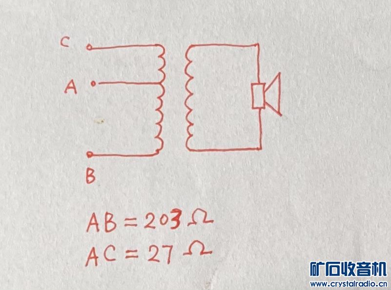

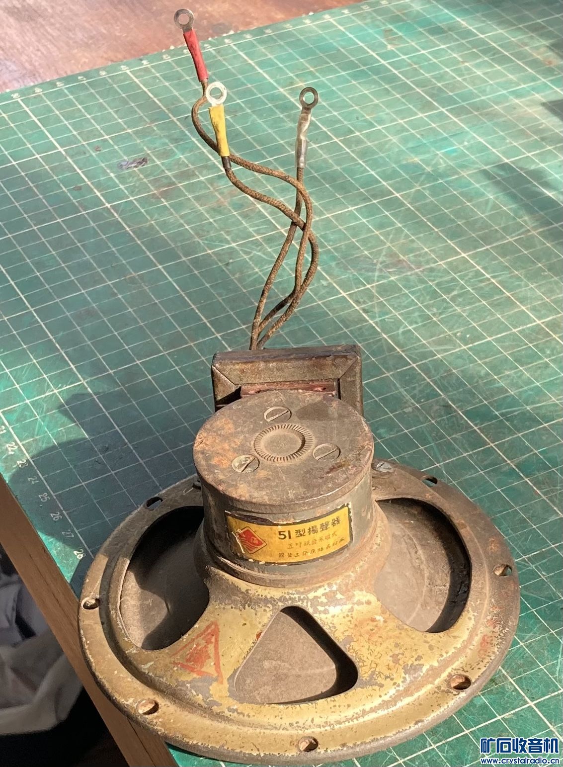

1,有谁知道这个喇叭的阻抗是多少?
2,输出牛初级两绕组电阻分别为203、27欧,看上去小绕组作滤波平衡交流声用的,但假如是用同样粗的线,那么小绕组的匝数至少是大绕组的10%以上,这个貌似不多见哦,会不会是超线性的牛?4~50年代收音机有没有超线收音机?(6SQ7+6V6)

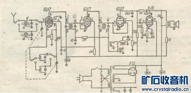

 楼主| 发表于 2023-5-15 08:52:43 | 显示全部楼层
这个是近似线路图,不知道喇叭和输出牛是不是被换了
发表于 2023-5-15 08:53:55 | 显示全部楼层
牛的次级断开测喇叭试试
发表于 2023-5-15 09:10:05 | 显示全部楼层
喇叭阻抗好说。普通喇叭测试下直流阻抗,往上靠一下即可。
至于初级咋用,就不知了。我的看法是先照着一个方向用起来。27欧那个小绕组,平衡交流声,也未必有效果。如果你能测试电感量,阻抗等数据,就好办了。
我刚修过一台RE-830,他那个平衡交流声是2组接近一样的匝数。  半波整流,就一级滤波,5V多的纹波,喇叭居然无交流声。
 楼主| 发表于 2023-5-15 09:13:26 来自手机 | 显示全部楼层
3.8欧,变压器上印了两行数字:输出变压器 02506  004150,背面:国营广播器材厂

发表于 2023-5-15 11:09:02 | 显示全部楼层
70年代时有一个这喇叭,标的阻抗是3.5欧/1瓦,灵敏度不高。也是大管机

 楼主| 发表于 2023-5-15 12:49:19 | 显示全部楼层
我只是怀疑这个A抽头是接整流滤波电容还是6V6的帘栅极(超线性)
发表于 2023-5-15 13:25:03 | 显示全部楼层
多极管三极接法及超线性接法早在1947~1948年就出现了。但是收音机里很少采用,初级三个头的输出变压器多为平衡交流声用,电磁电路安匝相等交流磁场才能抵消可以判断其作用极其有限。而超线性接法只有东方红82-Y和803收音机里使用,但是看一下输出变压器数据可知其作用微乎其微。
